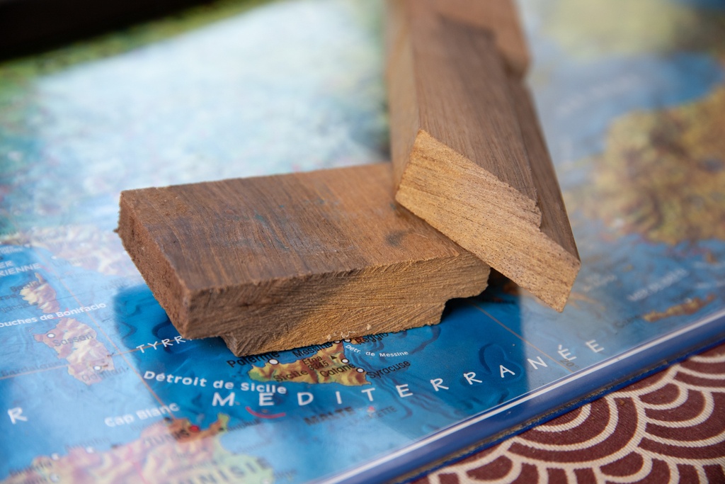

Je souhaiterais savoir si quelqu'un part ici aurait des idées sur l'essence de ce bois ? Il est très curieux, il a deux couleurs très contrastées, brun et un jaune/orangé beaucoup plus clair.
Il provient d'une palette qui transportait un meuble en teck en provenance d'Asie, si ça peut aider.
Merci d'avance !

Je possède un certain nombre de livres sur le sujet qui pourraient aider, notamment
mais il me faudrait des photos plus macro pour mieux cerner l'anatomie de ce bois, car la carte d'europe on s'en fiche 😉
Si c'est une palette, un trigramme permet d'identifier le pays de production.

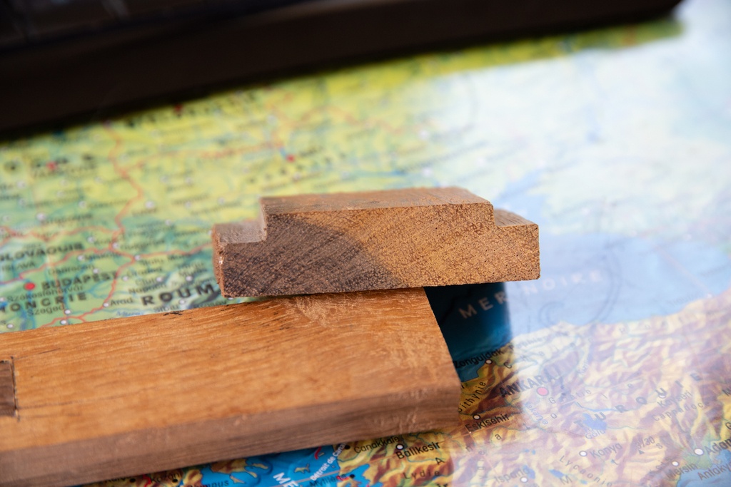

Voici quelques photos supplémentaires si cela peut aider !
Le bois est relativement léger mais plutôt dur.

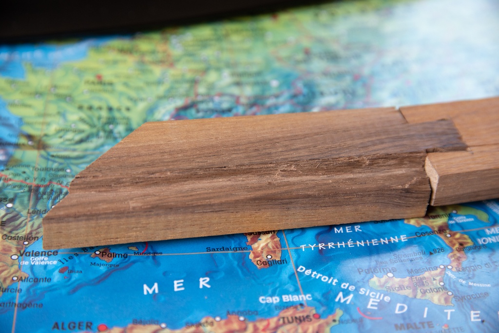

Et une dernière !
Iroko
Je doute fortement qu'un meuble produit en Asie, avec une essence d'Asie, soit expédié sur une palette en bois africain, d'autant plus que l'iroko a des usages plus nobles que de simples palette à usage unique...

Je viens de regarder un peu sur internet et, effectivement, il ressemble fort à de l'iroko et aux descriptions qui en sont faites !

Je ne sais pas quel est l'essence de bois en photo, mais je n'ai pas l'impression que ce soit de l'iroko.

Pareil pas convaincu par l'iroko, j'ai l'impression de voir des cernes de croissance avec des gros pores sur le bois, alors que l'iroko est en principe a pores diffus avec cernes peu marquées.
Après je vois pas spécialement ce que ça peut etre (bizarrement quand j'ai regardé la première fois ça m'a évoqué du chêne, mais oui ça n'a aucun sens 🙃), ça ne m'évoque rien de connu
Est-ce que ce n'est pas justement une palette faite avec des chutes de teck qui contiennent de l'aubier ?
