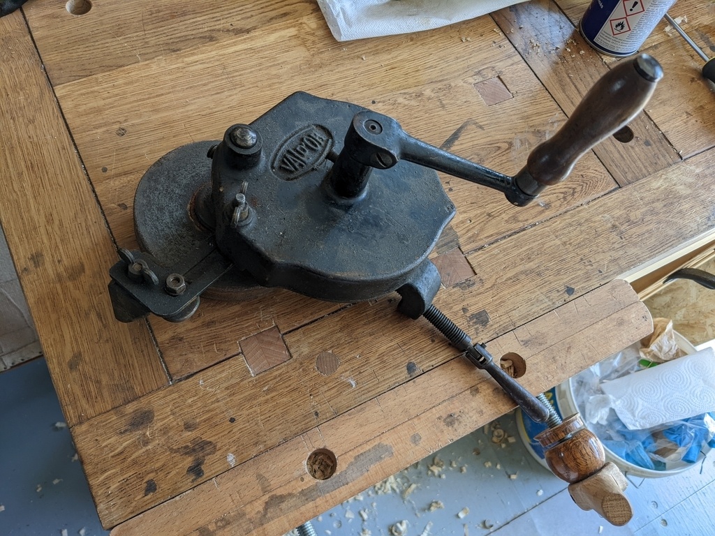

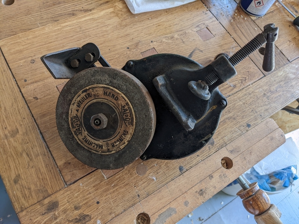

Je viens d'acquérir une machine à meuler à main, la val d'or 805, et avec la démultiplication dû aux engrenages je galère à démonter la meule (l'écrou sur l'axe de la meule (photo 1)), histoire de nettoyer tout ça.

Je vois que deux personnes ont répondu qu'il y a un probable pas à gauche. Mon prof de CAP m'a dit la chose suivante : "on dévisse dans le sens de rotation de l'outil".
Tu peux donc connaître le sens de la vis d'un coup de manivelle !

Pour le sens de la vie je ne sais pas 😅 mais après une bière et un énième coup de wd40, j'ai calé la clé à molette et j'ai tourné le disque à meuler a la main, à la manière d'un volant, et après moults nervures sur le front, suis parvenu à dévisser l'écrou.
Le pas n'était pas inversé, je suis rester sur ce postulat malgré vos indications car la machine s'utilise dans les 2 sens.

Très belle machine.
Est-ce une denture droite ou hélicoïdale pour l'engrenage ?

dneis La denture est droite.
C'était sec comme le Sahara a l'intérieur un coup de graisse et c'est reparti

logiquement si l'écrou est un pas à gauche, tu dois avoir un repère visuel sur l'écrou afin de t'indiquer sa particularité.
Essaie, si c'est comme sur les meuleuses , on sert à la main mais çà se sert également en tournant, résultat tu n'ennuies (je suis poli) pour changer le disque.
essaie de faite une photo de l'écrou

Merci glaude ! Le pas n'était pas inversé effectivement.
Si c'est comme sur mon touret alors le pas est inversé... Donc pour dévisser il faut visser!

Merci Erebor ! Ce n'était pas le cas sur mon modèle mais j'ai finalement réussi 💪
