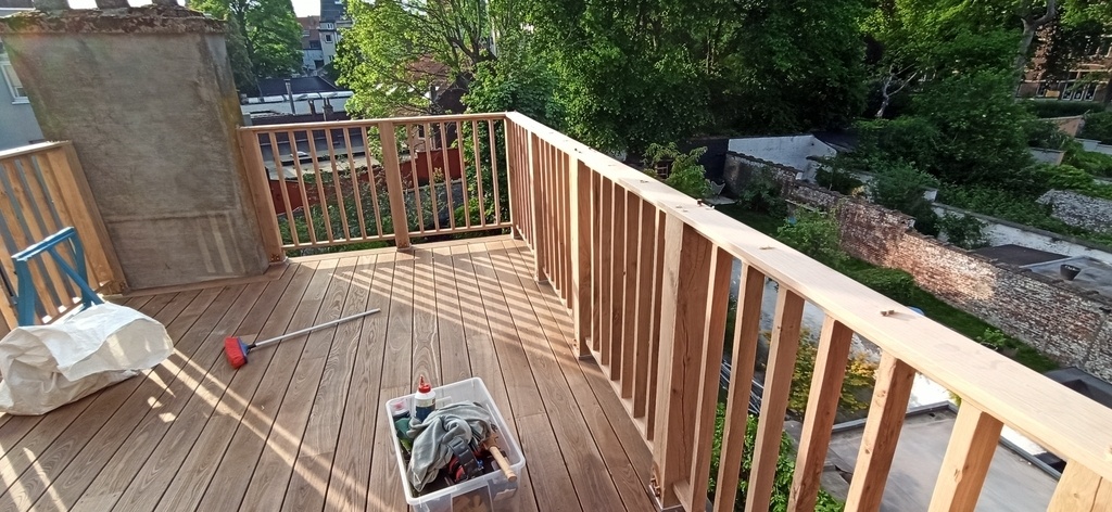

J'ai récemment installé un garde-corps en chêne sur une terrasse que j'ai réalisée pour un client.

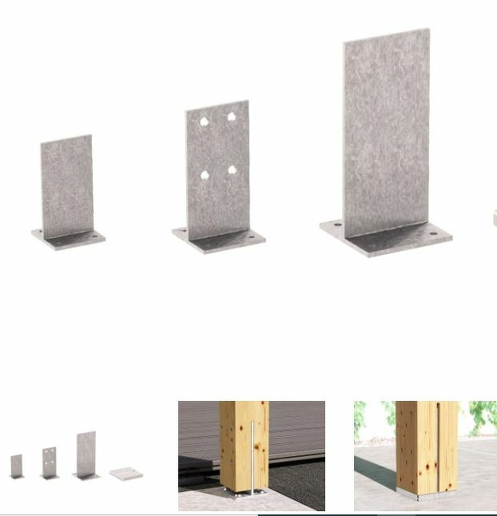

Les poteaux de garde corps reposent sur des pieds en T fixés dans la structure à l'aide de tire-fond. Les poteaux sont posés sur ces pieds via une rainure sur tout le long.
Les poteaux et les balustrades sont assemblés via domino ou tenon/mortaise.

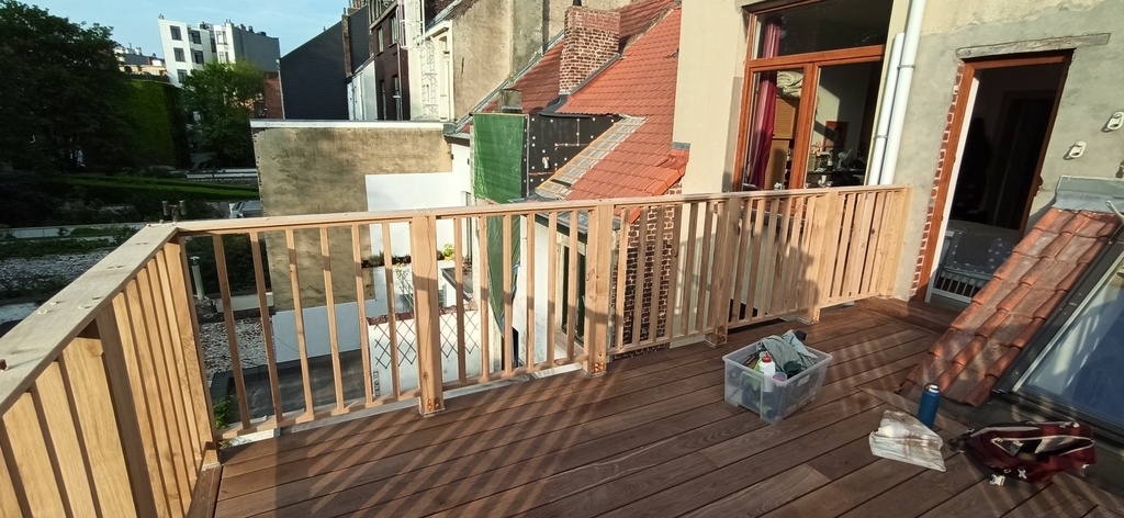

Pour ce projet, j'ai du installer une longueur de garde-corps de 530 cm entre un mur et un angle de 90°. Et là, je constate un certaine souplesse au centre du garde-corps. En effet si je tire ou pousse sur la main courante, le garde-corps est assez flexible, ce qui n'est jamais le cas sur les petites longueurs.

Je vais peut-être dire une grosse ânerie, mais est-ce qu'il n'aurait pas fallu pivoter les T métalliques de 90° pour que les efforts transmis par les montant soient dans l'axe de la soudure, au lieu de lui être perpendiculaire ?
Tout à fait d'accord: la rainure dans le pied des poteaux doit être perpendiculaire au plan de la balustrade, et non dans le plan de la balustrade, et la platine métallique doit être positionnée en accord avec cette orientation.
Cela va changer la raideur des pieds de poteaux du tout au tout.

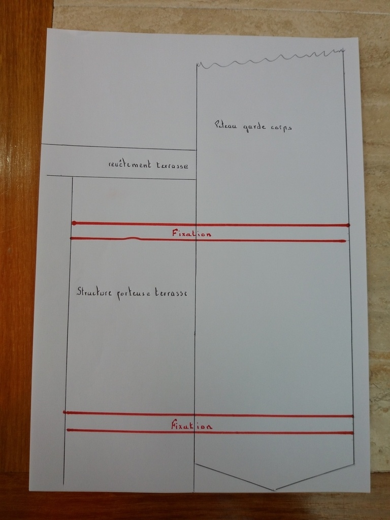

Merci Plonk42 et dneis pour votre réponse.
Initialement, je pensais les installer perpendiculairement, même si dans ce cas de figure, tout le poids porte alors uniquement sur la résistance des vis de fixation (4 vis de diamètre 7,5 par T métallique).
Toutefois, vu que les balustrades sont installées dans les poteaux par domino ou tenon mortaise, je n'ai que 2 possibilités (voir ce précédent lien pour le sujet de l'installation du garde-corps - lairdubois.fr/..._comment_295299) :
  • Soit j'assemble l'ensemble des poteaux avec les balustrades par tenon/mortaise ou domino, je soulève l'ensemble (soit 8 poteaux et 7 balustrades en un coût) et je l'installe sur les T installés perpendiculairement. Toutefois, vu le poids et que je travaille seul, c'est totalement irréalisable.
  • Soit je place les T métallique dans le sens parallèle, ce qui me permet d'installer un poteau , ensuite d'encastrer la balustrade par tenon mortaise, puis d'encastrer la mortaise du second poteau qui coulisse sur le T par sa rainure dans le tenon de la balustrade, et ainsi de suite.
Si les T sont placés perpendiculairement, je n'ai aucun moyen d'encastrer les tenons/mortaises. La seul possibilité serait fait des balustrades avec des montants de chaque côté et ne pas utiliser de tenon mortaise mais simplement de fixer via des vis à travers le montant de chaque balustrade dans le poteau.

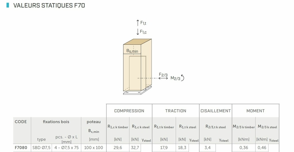

Ci-dessous, l'étude des forces :
J'en déduis que si j'avais tourné perpendiculairement les T comme vous le proposez, ça aurait été une force de "traction" et donc une résistance bien plus élevée (17,9 kN) par rapport au T, et que dans mon cas il s'agit de cisaillement (3,7 k) donc une résistance bien plus faible.
Astragal dans ton schéma:
  • la traction correspond à la flèche F1t
  • la compression F1c
  • le cisaillement F2/3
  • le moment M2/3
Ce sont des efforts admissibles avant endommagement de la platine. MAis ce n'est pas cela qui va te dire si le montage est assez rigide ou pas (au sens raideur = déplacement pour une force donnée).
En revanche, M2/3 montre bien que le voile vertical de la platine doit être perpendiculaire au plan de la balustrace, car dans l'autre direction la résistance n'est même pas donnée .

Bonjour Astragal. En faisant un zoom sur vos photos, j'ai comme l'impression que vous avez placé vos équerres en alignement avec la balustrade.. si c'est le cas, c'est une erreur car vous avez la souplesse du matériau dans le sens où il n'en faut surtout pas (1 mm de souplesse en bas donne plusieurs millimètres en haut). Ensuite, pour reprendre monsieur desthuilliers, votre lisse est bien maigre. La souplesse de chaque élément cumulée donne au final une balustrade d'une grande souplesse, ce qui est un véritable problème. Ensuite, il serait préférable de donner de la pente à cette lisse afin de faciliter l'évacuation de l'eau (la stagnation de l'eau est à proscrire). Attention aussi avec les dominos, il est préférable de ne pas utiliser des dominos traditionnels en hêtre mais dans un bois qui est adapté aux conditions climatiques extérieures mais aussi de bien penser que ça reste un assemblage de petite section (à nouveau des problèmes de souplesse sur des bois d'une grande longueur)..
