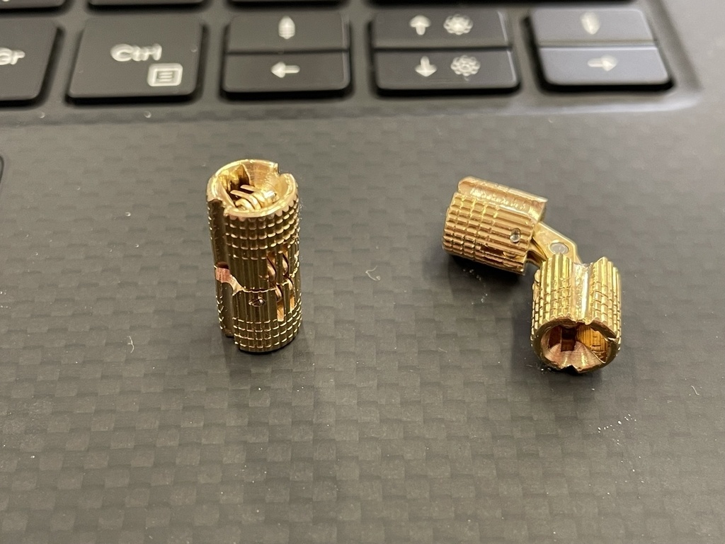

Effectivement c'est pas bien compliqué mais j'ai fait plusieurs expérimentations avant de me lancer sur ma boite.
Par contre j'ai été trop généreux pour la profondeur des trous pour accueillir les charnières.
Et quand j'ai voulu encastrer la partie dans le couvercle, la partie dans la boite s'est plus enfoncé. ( je vous mets des photos )
Oui Erebor à partir des charnières de 10 mm une vis pour expanser et maintenir dans le trou mais moi en perçant à 8 mm pour une charnière de 8 mm ça rentre en forçant et reste en place.
On peut même mettre une vis pour verrouiller complètement. ( indiqué par la flèche )
Je mets cette vidéo qui explique comment installer les charnières cylindrique c'est en anglais mais compréhensif. Installation charnières invisibles cylindriques
Au début j'avais fait comme toi et j'avais percé juste et entré en forçant un peu. Par contre le jour où la charnière s'est un peu voilée j'ai du la détruire complètement pour la sortir. C'est dommage parce que je pense que j'aurai pu la réparer elle était juste un peu tordue. Du coup j'ai repercé avec un jeu de 0.5mm et j'ai utilisé les vis d'expansion et de maintien pour avoir quelque chose de moins destructif la prochaine fois.

Effectivement ça aurait pu clairement m’arriver en y repensant.
La prochaine fois je prévoirai de prendre des charnières avec la partie expansion 😉
