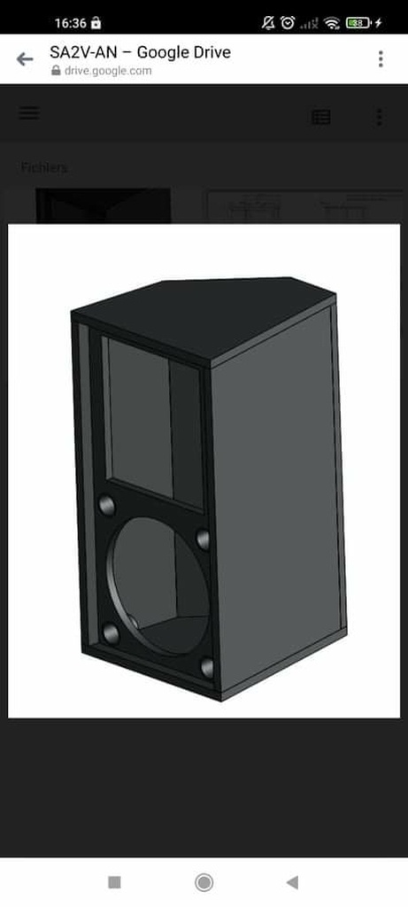

Bonjour, je me permets de vous contacter pour avoir un renseignement sur le collage !
J'ai des tuyaux de diamètre 40 a coller sur du contreplaqué pour des enceintes mais je ne sais pas quel colle utilisé
(C'est du PVC basique du commerce le gris)
Merci d'avance pour vos réponses

Si le joint de colle n’est pas apparent, j’utiliserais pour ma part une colle époxy bi-composants.
Peut être peux-tu préciser ou illustrer l’assemblage que tu souhaites faire. Cela aidera pour préconiser une solution adéquate.

Alors c'est une enceinte avec 4 évents (les 4 ronds)
C'est du contre plaqués okoumé 18mm j'ai pensé à l'epoxy mais je pensais que ce n'étais pas fais pour le bois!

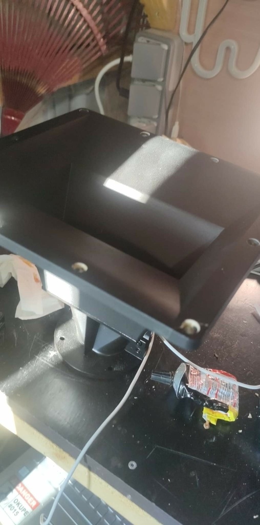

J'en profite pour parler du pavillon(photo2) qui est tombé et il a cassé dans 3 coins (matière polyuréthane) peut être que l'epoxy ferait l'affaire également et cela m'éviterait d'acheter 2 colles différentes.
Si ça le fait niveau dosage il faut en mettre beaucoup?
