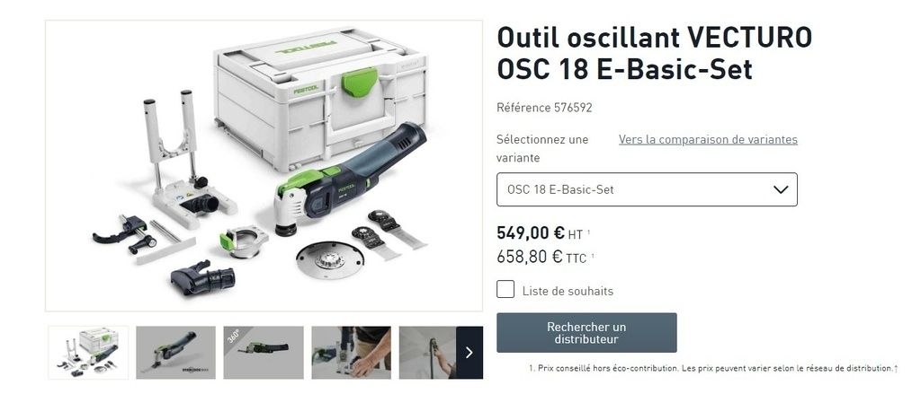

  • Festool - Outil oscillant VECTURO OSC 18 E-Basic-Set (549€HT)
    le positif: j'ai déjà des batteries, le système de guide à l'air top
    le négatif : le rapport temps d'utilisation / prix

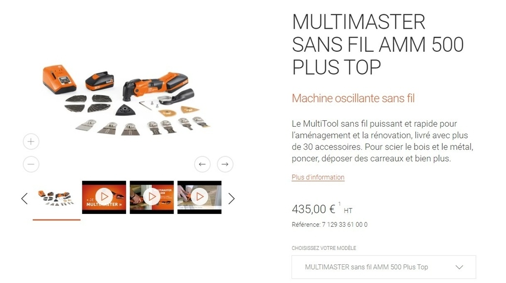

  • Fein - MULTIMASTER SANS FIL AMM 500 PLUS TOP (435€ HT - batteries incluses)
    Le positif : la référence pour ce genre d'outils avec un confort d'utilisation que je pense au top
    le négatif : encore un nouveau système de batteries

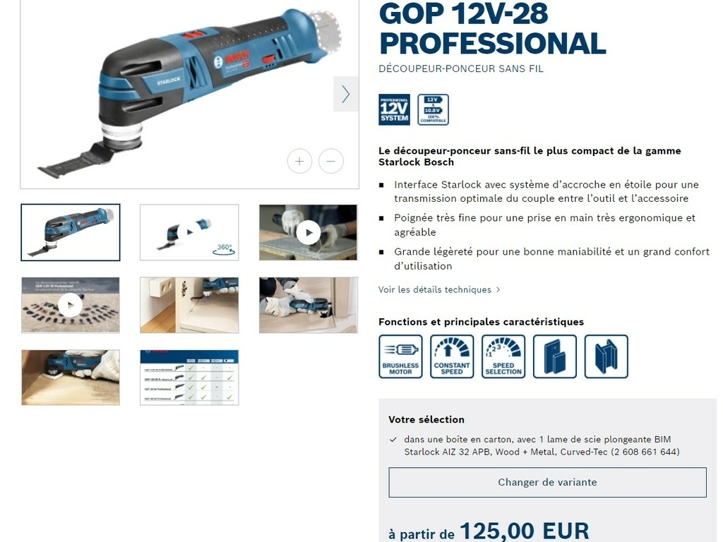

  • Bosch - GOP 12V-28 PROFESSIONAL (125€ HT)
    le positif : j'ai déjà plein d'outils avec ces batteries, le moins cher
    le négatif : j'ai peur qu'il soit un peu limite en puissance. par ex sur l'affleureuse 12V, elle montre vite sa limite

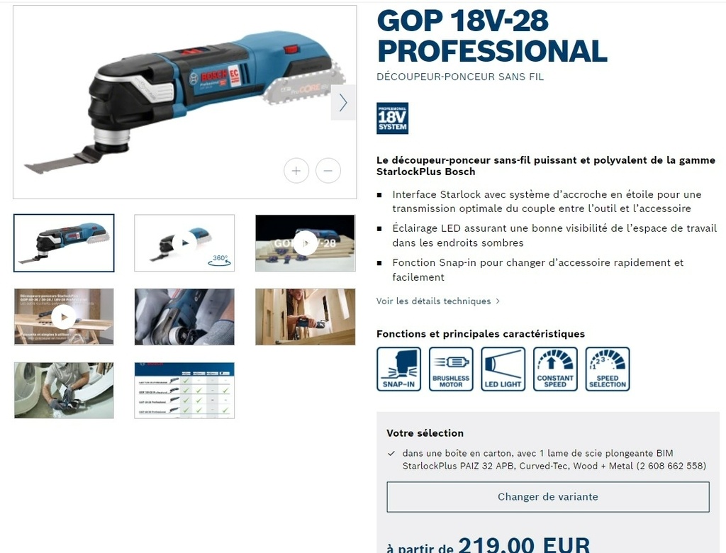

  • Bosch - GOP 18V-28 PROFESSIONAL (219€ HT +200€ batterie chargeur)
    le positif : un bon compromis je pense entre le prix, la puissance, le confort d'utilisation
    le négatif : ça me fait encore une nouvelle sorte de batteries et chargeurs. (mais comme ça je prendrai aussi la meuleuse à batterie => un avis)

bonjour, le 12 v est tres leger pour ce type de machine, festo vend bien du fein au couleurs festool auquel il on ajoutée un astucieux système de guidage (utile?), le plateau de ponçage est super ça fait une ponceuse de coins efficace qui servira peut être plus souvent que les outils coupant. c'est le fein qui a développé sa a l'origine et leur matos est je pense un peut au dessus du lot.

J'ai le bosch en 18V, acheté après avoir utilisé pendant quelques années une merdouille du genre de la tienne, et m'être aperçu que, des fois, ça te sauve quand même bien la vie😅
Question bruit, rien ne change, c'est horrible. Par contre, clairement plus pratique sur batterie. Et si comme Erebor, je vois moins l'intérêt pour des outils reliés à un aspiro, en l'occurrence cette machine-là ne l'est pas.
Le système d'attache starlock est bien fichu, mais les consommables sont effectivement extrêmement chers. J'imagine que c'est partout pareil, et d'ailleurs je crois que Fein utilise le même système.
Je ne suis pas certain que le système de guide Festool soit indispensable. C'est certainement bien fait, mais tu peux aisément te débrouiller sans, à mon avis.

AUjourd'hui sur un chantier, un collègue a sortie sa disqueuse à batterie (milwaukee qu'il a depuis 10 ans) et même si on a du courant, pas loin, avec un fil ca aurai été plus chiant. Je pense partir sur le bosch.

Apres il est vrai que fein est l'inventeur et que se sont de tres bonnes machines, apres il faut surtout faire attention au consommable( stralock) (montage rapide sans outil) disponible chez fein ,bosch ( le Gop en 12v est tres limite) et festool qui travaillent avec ce brevet.

Merci Aricorouge ! pour les batteries que j'ai déjà : Festool, mais la machine oscillante chez eux est tout de même très cher pour mon utilisation; j'ai du Bosch 12V, et trop limite je pense. J'ai un peu de dewalt mais m'en sert que chez moi et pas sur chantier. Donc il me reste le bosch 18V ou le fein...

Le top en efficacité, certainement l'originale du système, Fein mais sinon pour un outil qui ne sert malgré tout pas tous les jours, un modèle dont tu as déjà les batteries pour qu'elles ne soient pas à plat quand tu en as besoin.

A vérifier, mais pour moi le vecturo est la même machine estampillé par festool, je crois que le guide de plongée s'adapte sur la fein.
