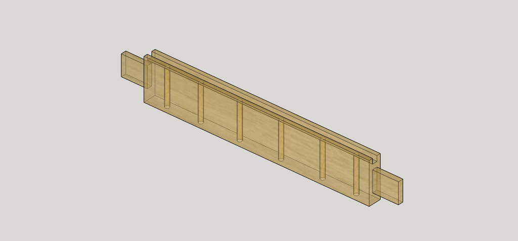

Concernant la traverse basse, je sais qu'il faut un panneau qui évite que l'eau ruisselle dans la rainure de la traverse basse, mais je me demandais si en perçant la traverse basse avec des trous verticaux et en lasurant l'intérieur de la traverse , ça ne pourrait pas fonctionner aussi ?
Z'en pensez quoi ?
Merci d'avance
J'ai vu dans >> ce commentaire << de la Porte coulissante d une salle de réception de Stef64 qu'il a fait ce que je voulais faire en fait du coup, vu le niveau du bonhomme , je me dis que je dois pas être complètement dans les choux
Par contre, je n'ai pas d'outil a rainer incliné à 20 degrés, c'est grave si le fond de rainure est plat ?
Les trous dans une traverse pour évacuer l'eau sont un peu une utopie. ils servent essentiellement à assécher la rainure et empêcher la condensation si il y a du vitrage.
Alors ils sont utiles certes mais ils ne servent pas à canaliser l'eau.

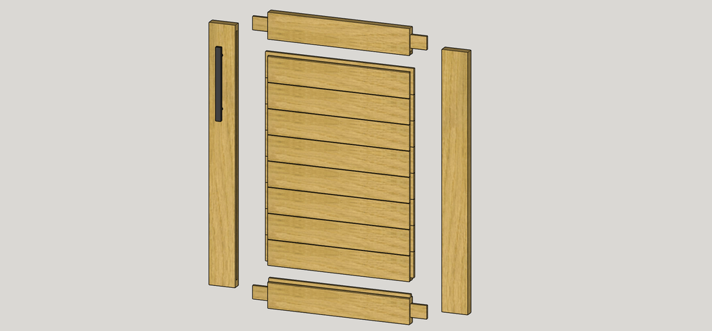

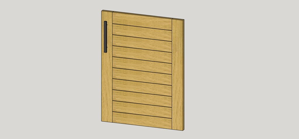

J'ai remarqué que sur la création dont je parle, les lattes qui composent le panneau de la porte sont à l'horizontale (et les rainures languettes surement inversées aussi)
Stef64 explique le coup de l'eau qui s'infiltre plus facilement par les chanfreins des lattes
Si tu met les lames a la verticale tu as un point faible d étanchéité a chaque chamfreins.

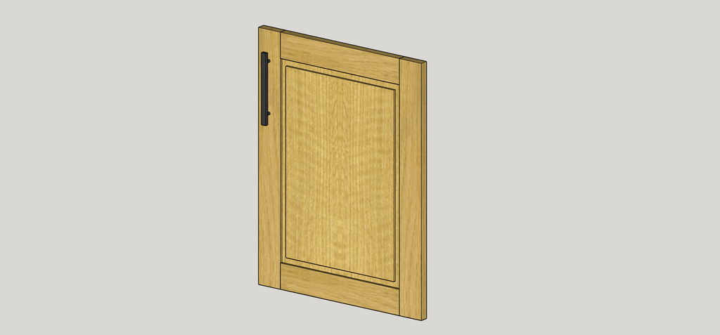

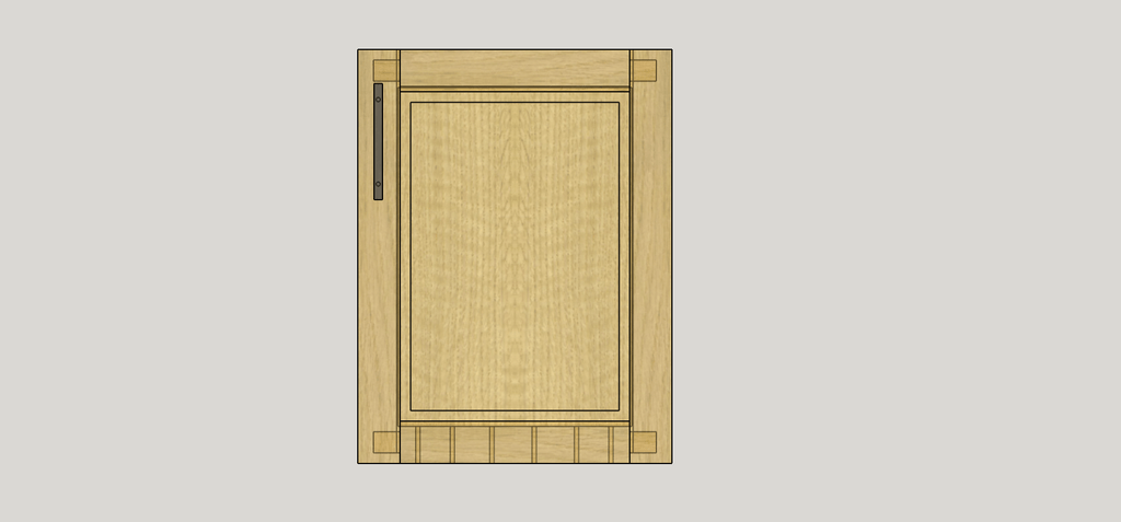

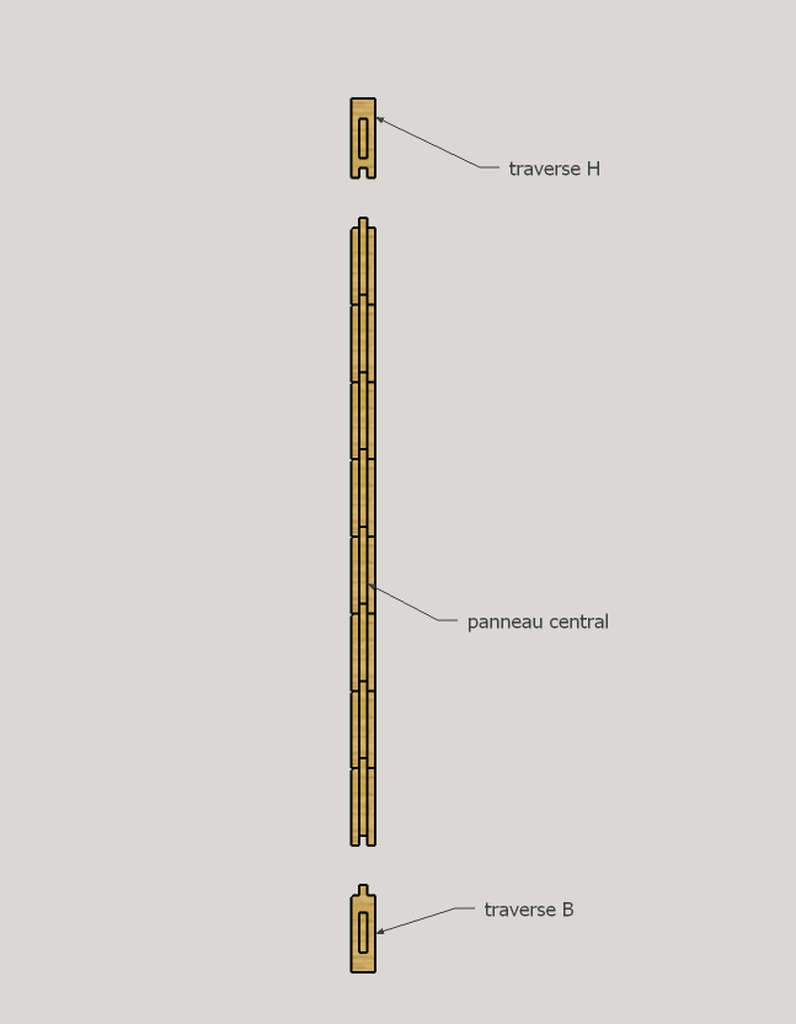

DocEmmettBrown
ok ok ok... j'y vois un peu plus clair maintenant
Et si je fais un design comme sur les photos, ça vous semble "correct" (ou plutôt moins mauvais) ?
panneau central en rainure languette (rainure vers le haut) avec un petit chanfrein sur l'arête de la face avant
Vu que c'est un caisson sous évier qui se trouvera sur une terrasse, c'est pour ça que je veux rester dans un design assez "simple" et ne pas partir comme pour une porte d'entrée.
