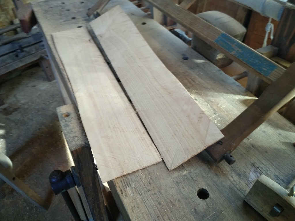

Voici une petite photo qui illustre un problème que je rencontre à chaque fois que je veux refendre une planche, aussi longue soit elle.
Une fois arrivé aux derniers centimètres, je ne sais plus très bien comment tenir ma pièce.
Sur des pièces plus longues, j'ai déjà usé de stratagèmes consistant à mettre un coin à bonne distance de la ligne de coupe pour maintenir la voie tout en serrant. La pièce se trouvant à l'horizontale et les efforts de coupe se faisant à distance de l'étau, la pièce fini par bouger.
Faut-il prévoir un surplus de longueur afin de faire une coupe en tronçonnage afin de désolidariser les deux pièces ?
Je suis preneur de vos solutions qui permettraient de finir cette coupe. J'ai l'impression de passer à côté d'une manière élégante.

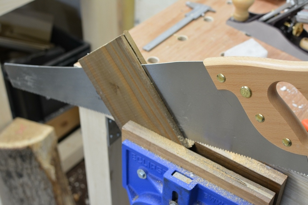

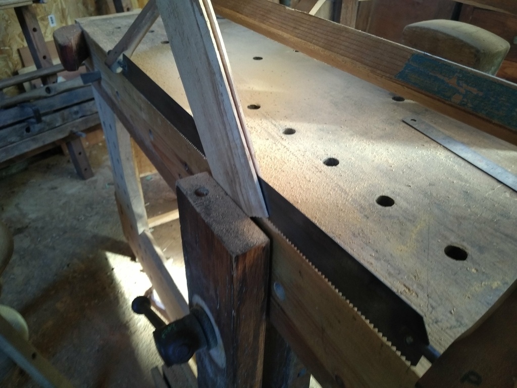

En général, je retourne la pièce à refendre et la serre dans l'étau.
Pour que cela ne resserre pas la fente et que cela ne serre pas la lame de scie, j'insère une lame métallique (mon tranchet en fait) de l'épaisseur du trait de scie dans le trait de scie entre les mors.
Pareil, les rares fois que j'ai fait cela, j'ai inséré une petite cale à peine plus épaisse que la lame.
benjams
Je fais pareil, si la pièce est assez longue, je ne mets même pas de coin et je met la piece plus haut dans l'etau, de toute façon fermer la fente en bas a pour effet d'ouvrir la fente en haut

Je refend aussi en me servant d'un petit coin (le fameux bon dieu comme le dit etiennedesthuilliers )
Je scie au plus que je peux dans la presse en coinçant juste un coin de la pièce et je retourne la pièce.

pour ma part la dernière partie je la fais en serrant sur la largeur de la pièce est plus sur l’épaisseur et je coupe a l'horizontal en général (a la scie jap)
sinon prévoir plus de longueur marche très bien
