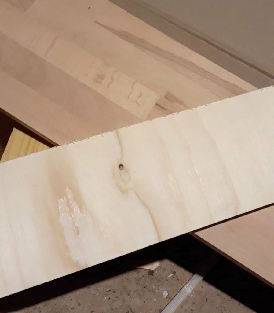

Je suis en train de faire les portes de ma cuisine en contreplaqué d'épicea, qui est assez clair et plutôt chaud.
J'ai reçu mon plan de travail mais je n'ai pas fais attention que c'etait du hêtre (qui semble étuvé vu la forte couleur rose). Les deux bois côte à côte jurent pas mal et j'aimerai trouver une solution lors de leur traitement respectifs.
Auriez vous des conseils de produits à appliquer sur l'épiciea et sur le hêtre afin de faire matcher les deux teintes ? La profondeur des teintes finales peuvent être différentes tant que les couleurs vont bien ensemble. J'aimerai tout de même rester le plus clair possible.
Merci beaucoup pour vos conseils.
Thibaut
Thibautdl
J'ai deux grandes chutes que j'ai prépararé avec du scotch pour faire plein d'essais, je vais m'y atteler rapidement. Je vais sûrement foncer le plus clair et assumer la différence comme vous me le conseillez.

La finition utilisée va déjà changer le rendu. A part faire des essais je ne vois pas d'autre solution.
Je commencerais pas un essai de finition sans rien d'autre mais en respectant el protocole (ponçage jusqu'au grain final et finition en nombre de couches requises). Avec un peu de chance ça peut déjà aller dans le bon sens.
Si ça ne suffit pas, et suivant la finition tu peux essayer de :
  • teinter avant finition
  • teinter la finition
  • éclaircir le plus foncé
  • mettre une nuance plus foncée sur le plus clair, ou sur les deux
    et sûrement encore d'autres possibilités que je n'imagine pas.
bonne soirée à toi.
Seb
Après quelque soit la finition les 2 essences vont évoluer différemment et à terme elles seront différentes sauf à refaire la finition régulièrement.
Perso quand je suis dans cette situation quitte à avoir une différence autant l'assumer et en jouer plutôt que la cacher et qu'au final on voit plus la tentative de dissimulation que l'objet lui même.
Comme le dit trente six seb fait des essais c'est le meilleurs moyen.
Olivier80
Les essais il n’y a que cela de vrai mais le vrai pb sera l’évolution dans le temps où les teintes vont diverger. Il vaux peut être mieux l’anticiper et faire des teintes différentes dès le départ comme le propose Erebor
Ah oui, je suis d'accord avec mes 2 confrères, ce n'est peut être pas plus mal d'assumer la différence. Tu peux même l'accentuer avec une finition brillante ou satinée sur l'un et mate sur l'autre. L'idée vient de me venir en tête, faudra que j'essaye...

Merci beaucoup pour vos conseils, je suis en train de faire des tests avec ce que j'ai ici et j'ai commandé des échantillons chez Rubio. Les teinte type dorée semble bien fonctionner pour l'instant.
Lylas
Les colorants en poudre de Surgrand peuvent être une piste de recherche, il sont solubles à l'eau.
J'en ai utilisé pour des chaises dont 2 étaient en bois clair et deux type acajou, bien orangé quoi.
Après moults essais j'ai réussi à créer deux teintes qui ont uniformisé le tout.
Si tu trouve une solution qui te convient, tu nous montreras le résultat?
