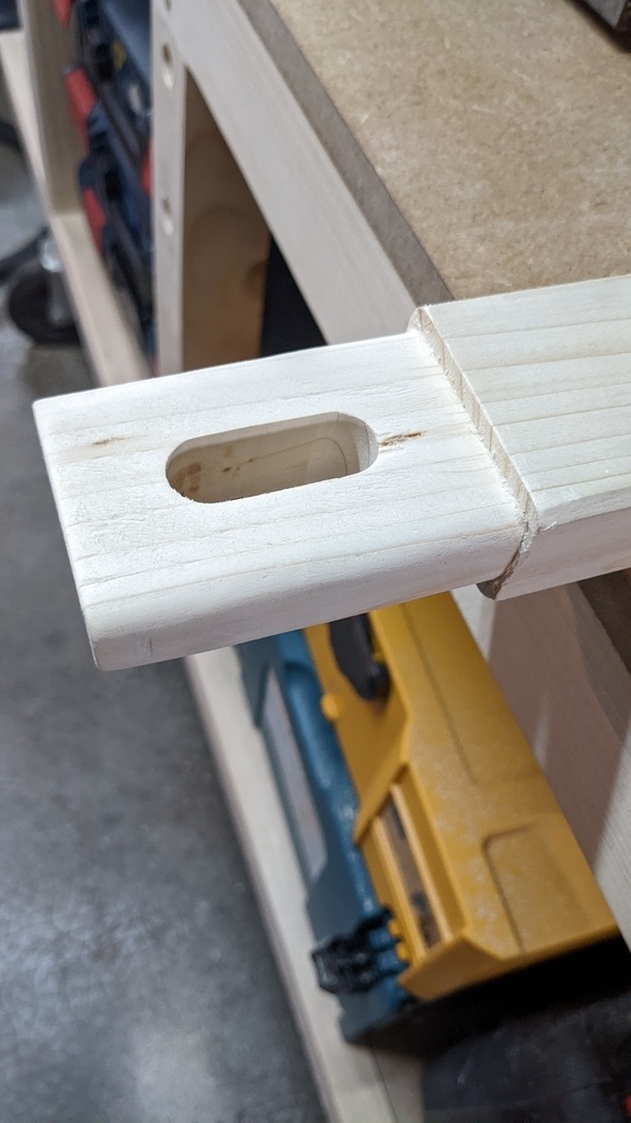

Comment obtenir cette forme ?
Je dois refaire une traverse de banc pour un collègue, il ne me reste plus qu'à arrondir les tenons sur chaque extrémité, mais je me demande si hormis poncer en s'arrêtant à un tracé, il y a une solution plus simple et moins aléatoire ?
Merci par avance pour vos conseils !

dependancesbois
Il y a plein de façon de faire :
Râpe, plane, couteau de sculpture, ciseau à bois... et un ponçage final.
Pour le côté moins aléatoire, si tu parles d'une façon de faire avec une machine, pour ce genre de chose rien ne vaut la main et l'oeil. La grosse erreur serait de vouloir retirer trop de matière d'un coup.
Si tu as la pièce dans laquelle il y a la mortaise, il faut juste faire des essais successifs. Si tu ne l'as pas, va la chercher !

Guilh63
Perso, après traçage de deux traits tagents à ton arrondi, je commencerai par descendre deux traits à la scie à main pour faire comme un tenon hexagonal. Puis les arrondis au ciseau/râpe. Le tracé initial pour le sciage te permet d'avoir un bon repère et d'aller plus vite au façonnage.

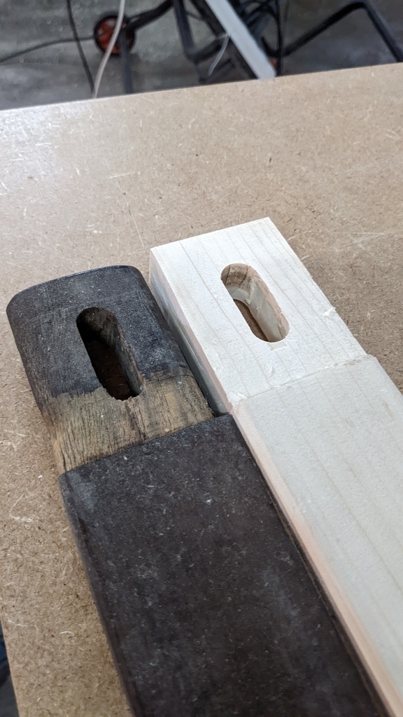

philbois
Le plus simple est de le faire a la main, tracé, puis petite râpe. Par contre ne part pas sur ton modèle de tenon car apparemment il est en bois dur et ta nouvelle traverse en bois tendre donc il faut que ton nouveau tenon soit plus fort.
FrancoisB
Ok , merci , je pense que la traverse se verrouille avec une clé , ce n'est pas moi qui est fourni le bout de bois et je n'ai pas la mortaise dans lequel il rentre donc j'ai fait avec la même mesure et mon collègue verra bien si il faut refaire avec une autre essence.
philbois
ok, cela n'empêche pas de faire tes arrondis plus fort, car vu que c'est serré avec une clé cela signifie que c'est démontable et au premier démontage ta traverse aura pris du jeu vu son bois tendre,il faut donc rentrer ta traverse en "force" pas à la masse non plus.
