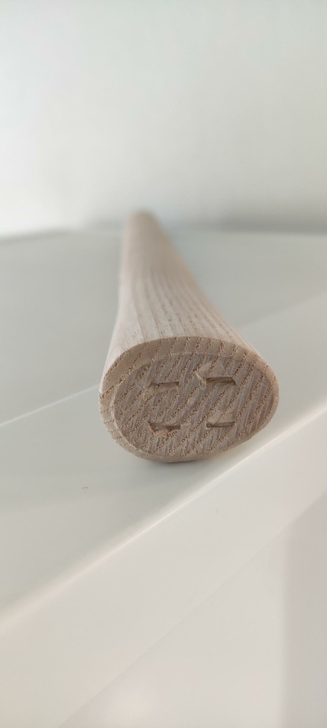

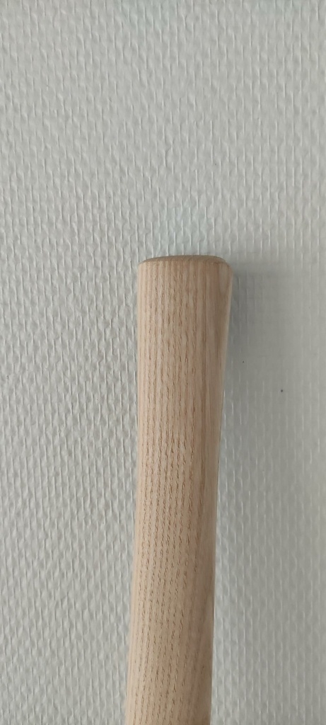

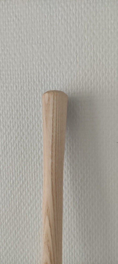

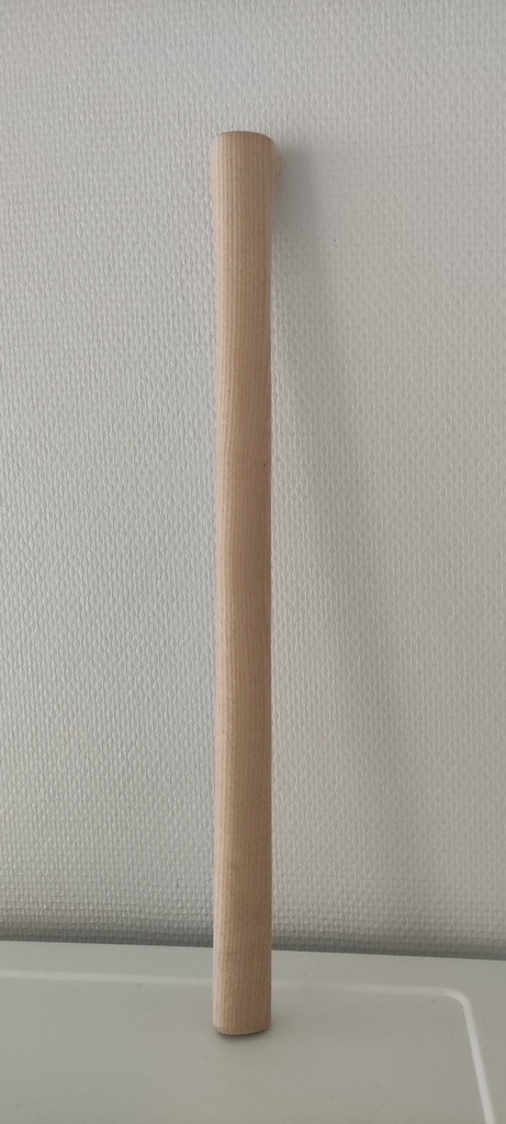

Quelqu'un saurait-il comment sont fabriqués les manches de haches avec un profil ovale s'évasant à une extrémité ? Le manche est évasé à une extrémité dans les 2 directions : sur l'épaisseur et sur la largeur.
Avec quelles machines réaliser de tels manches ?

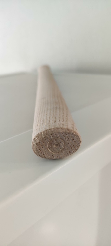

Le manche que j'ai semble avoir été tourné, emplacement d'une pointe à griffe (terme exacte !?!) et contre pointe.
