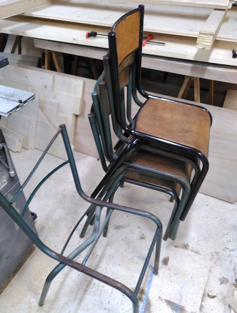

J'ai récupérer un lot de chaises d'écolier dans l'optique de les restaurer.

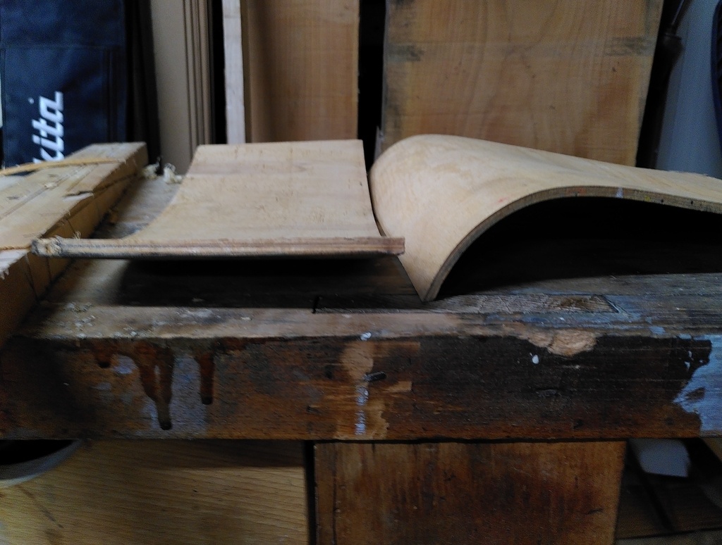

J'ai démonter l'assise et le dossier qui est en contreplaqué cintré.

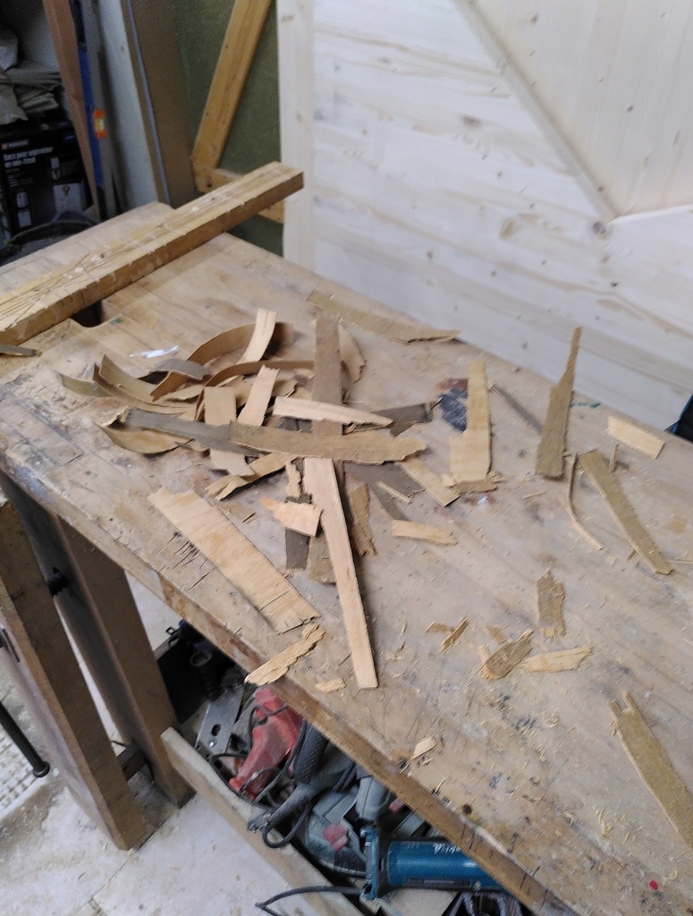

J'ai ensuite décoller la première feuille de placage.

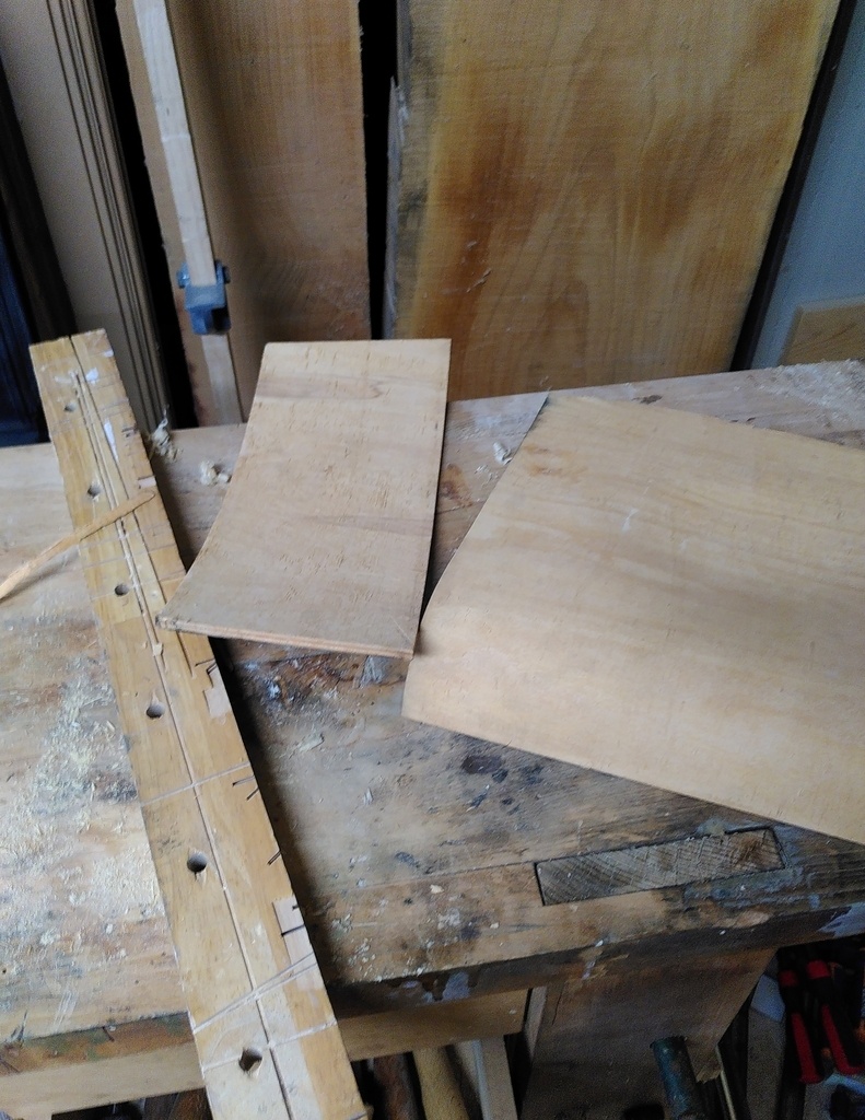

Afin d'y recoller un nouveau placage, j'en ai pleins à ma disposition.
J'imaginais me faire des moules pour pouvoir replaqué tout ça avec du joli placage.
Pensez-vous que c'est réalisable ?
Pour la colle, de la vinylique conviendrait ?

Je pense essayer de faire un moule pour presser, et également m'essayer à la poche sous vide.
il faut réfléchir car certains placages poserons des problèmes aux assises qui sont cintrée et creuse
pour le collage ce net pas aussi simple qu'il ni parait il faut déjà faire un moule qui porte la pièce et coller au sac ce qui n est pas évident compte tenu de la forme de l assise
ou plus simplement après avoir fait la forme support coller sous vide je me souvient qu'a l'époque la mise au point de la presse n avait pas été évidente et que le hêtre est si il est bien choisi le meilleur placage
le collage se faisait a chaud ce qui rendait le placage plus malléable
ce genre de travail et sa mise au point pas forcement évidente et les premières pièces avait la mauvaise habitude de se voiler la colle n était pas de la colle vinylique a l'époque et le placage épais
bon travail
C'est très difficile de mouler du bois, même de placage en 3D (le creux). Les fibres du bois vont s'arracher, cela va fissurer. Les sièges moulés sont réalisés avec de très grosses machines, à la vapeur. C'est très technique.
