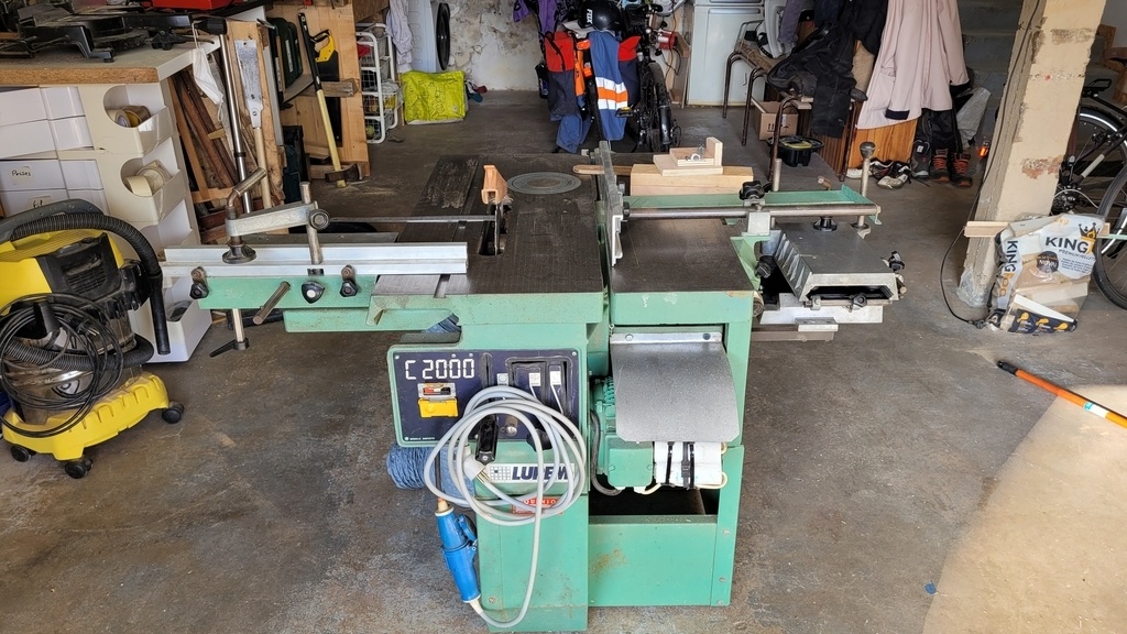

Je remets en état un combiné lurem c2000 de 1988.
Je viens de remarquer que la scie n'est pas alignée à la table ni à la coulisse du chariot.
Il est impossible d'utiliser le chariot car le bois vient pousser sur la lame.

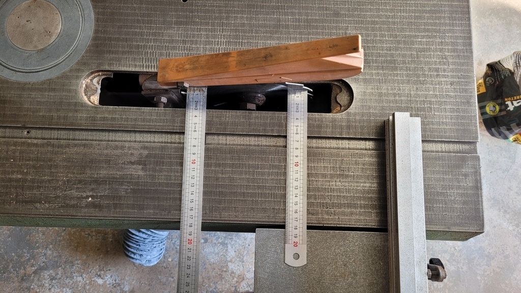

Grosse question qu'en est il de parallélisme avec le guide et la rainure de la table ?
Julgui
J'ai 1 MM entre de différence entre l'entrée et la sortie de la lame avec la rainure. Avec le guide j ai 1mm aussi mais le guide peut se régler.

Merci, justement c'est le but de mon post. Je ne vois pas comment faire se réglage. Je mets des photos et la vue éclatée, au cas où vos connaissances permettent de me donner une piste.

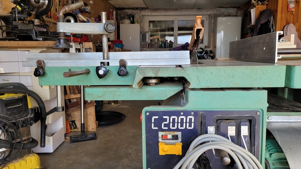

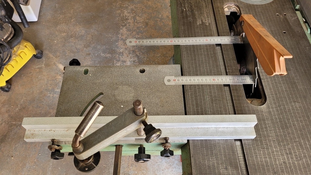

Voilà les photos
franpom
J'ai une C2000, mais sans la rainure ni le chariot en dessous mais au dessus du plateau via un rail.
Pour ton problème, le plateau en fonte peut être ajusté en desserrant celui-ci du châssis.
La lame de la scie est lié au châssis et le plateau en fonte peut être ajusté de pas beaucoup mais il y a du jeu si tu desserres les 4 boulons sous le plateau.

Merci à tous de m'avoir éclairé. J'ai réussi à aligner correctement la table par rapport à la lame de scie avec la solution franpom.
Problème résolu.

Hello je répond peut être un peu tard mais ca peut servir aux autres.
Je suis possesseur d'une C2600 avec le même problèmes. je n'es pas trouver de réglage au niveau de la lame ou de son support.
La seule solution trouver a était de démonté les 4 vis de fixation de la table au bâtie, on remarque que 3 des 4 troue sont plus gros que le vis de maintiens on peux donc jouer sur le parallélisme en repositionnant la table. Dans mon cas ca n'as pas suffie j'ai du agrandir le 4e troue.

Merci pour la solution. Vous avez été très clair. J'ai du faire la même chose que vous. J ai dû agrandir le 4eme perçage.

Sauf erreur de ma part il me semble que les roulements du chariot sont montés sur excentrique. Ce qui permet un réglage. De toute façon il te faut le parallélisme du guide avec la lame et l' équerrage avec la règle de tronçonnage
Julgui
Merci pour la piste des exentiques sur le chariot. Comme j'ai 1 mmm de différence entre l'entrée et la sortie de la lame avec la rainure de la table, je n'est pas encore regardé de ce côté là.
