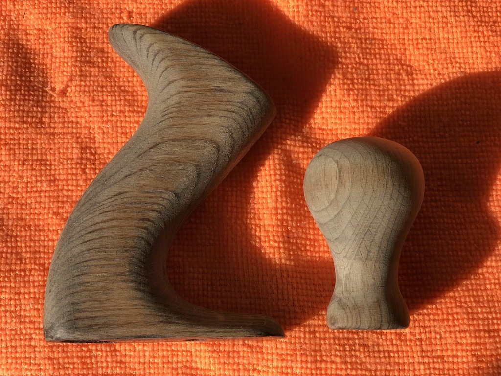

J’ai la chance de restaurer actuellement un Stanley N°4.
Les poignées sont décapées et poncées.
Quelle finition appliquer maintenant ?
Huile de lin tout simplement ?

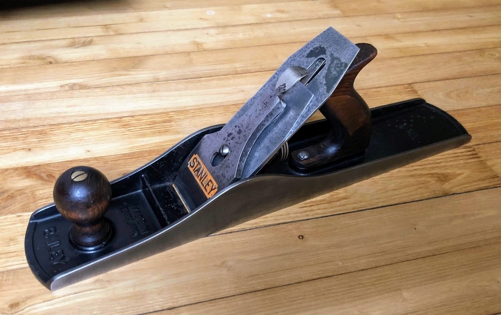

J'ai acheté récemment sur ebay UK un Stanley n°6 et je vais bien me garder de réviser ses poignées.
Elles sont juste parfaites 😉
xyloweb Superbe!
xyloweb
Oui merci Kentaro.
Il m'a coûté une blinde mais je suis très content de mon investissement.
Très frustré également car je n'ai pas pu encore l'essayer. Mes pierres à eau doivent être rectifiées avant de pouvoir les ré-utiliser…
J'ai hâte…
