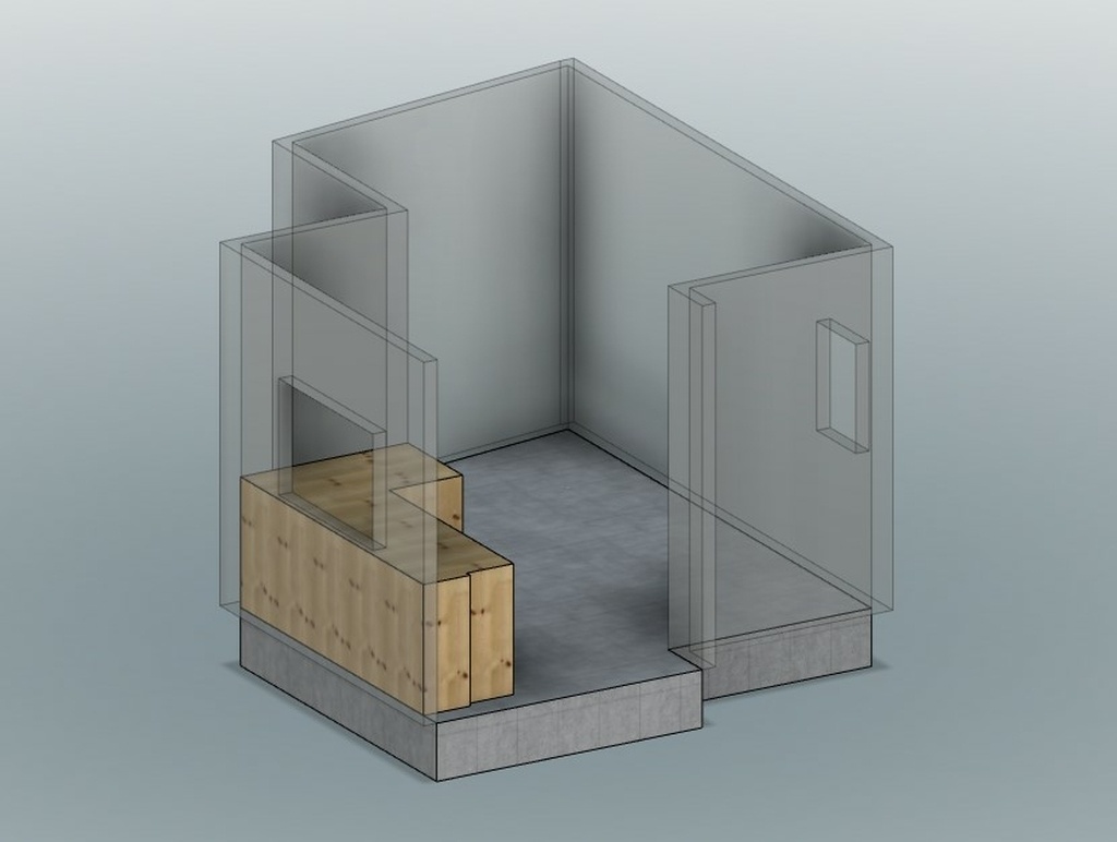

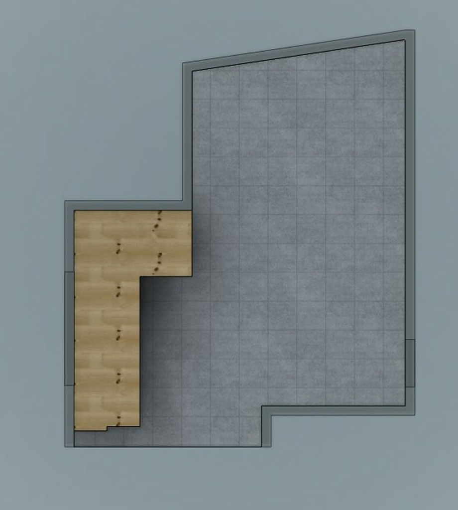

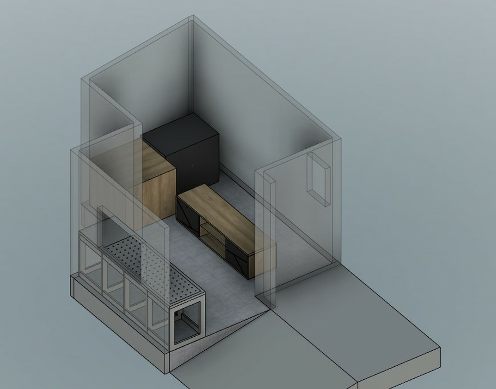

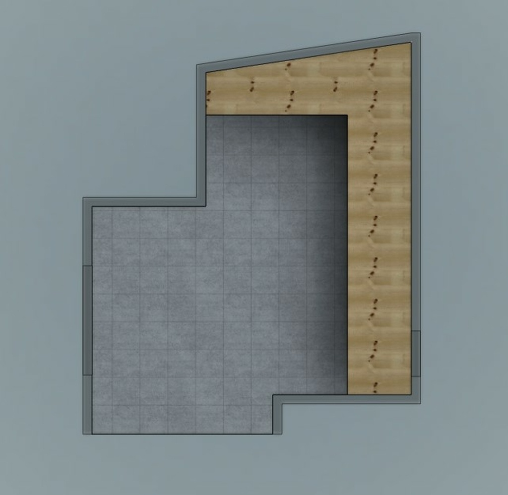

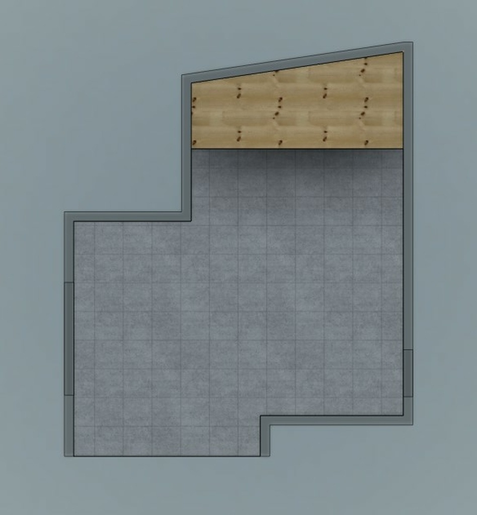

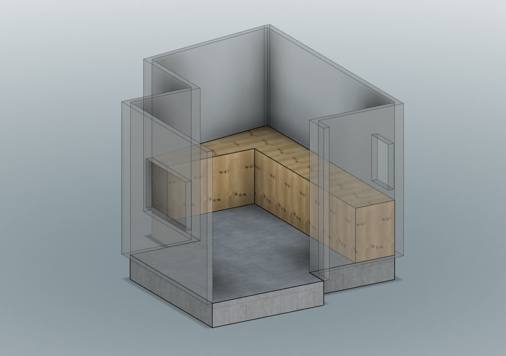

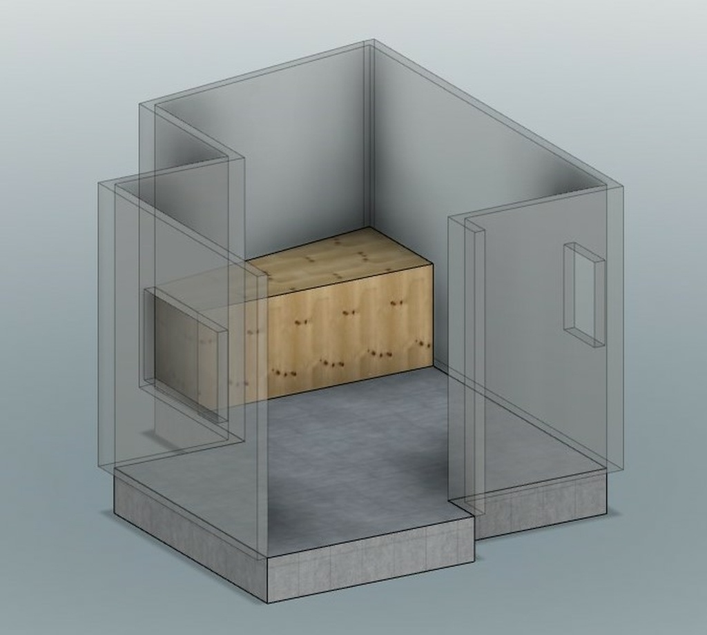

Cette année j'ai pour objectif d'avoir enfin mon atelier et je commence à regarder pour l'aménagement de cet espace de bricole. En matériel je n'ai que de l'électroportatif et une scie sur table. Cet atelier fera à peu prés 12 m2. Je pars sur un établi de 70 cm de profondeur. La scie sur table sera sur un meuble à roulette pour le placer au milieu de la pièce en fonction des besoins. Plus tard je compte prendre une perceuse à colonne.
Pouvez-vous me donner votre avis sur la position qui vous semble le plus cohérent tout en gardant de la place pour stocker le bois.

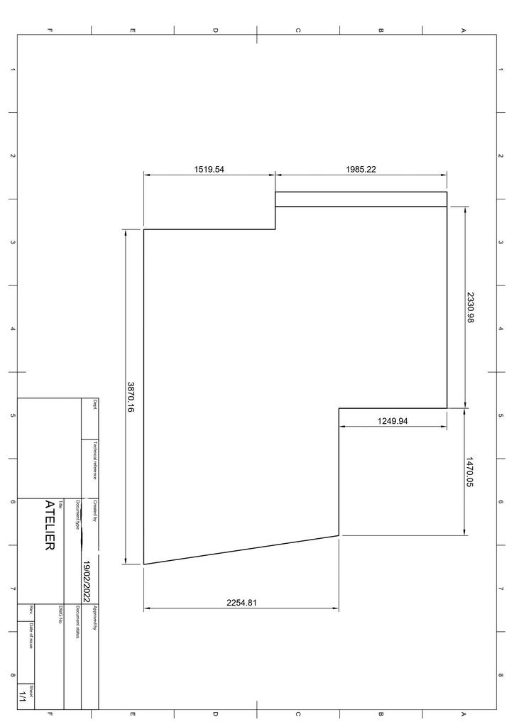

Je vous mets le plan avec des côtes pour ceux qui auraient une autre idée de configuration
Merci d'avance pour vos réponses.

Si tu n'as que de l'électroportatif, j'en déduis que tu ne travailles pas (ou pas beaucoup) aux outils à main. Du coup, mettre un établi contre un mur va surtout servir à poser des choses dessus (outillage, boîtes de vis... tout ce que tu utilises et qu'il faut bien poser quelque part).
Mais pour travailler, rien ne vaut l'établi central qui te permet de tourner autour de ton ouvrage. Cf. lairdubois.fr/.../reponses/24428
Reste que ton atelier ne fait que 12 m², donc... (ce n'est qu'un avis, hein, je te dis ce que je ferais si c'était moi) :
  • pas mettre l'établi (fixe) devant la porte (je suppose que la cote 1985.22 correspond à une porte de garage ?) car il va gêner le passage. Or si tu fais un établi "modulable" avec tréteaux pour travailler, tu auras l'occasion d'aller le mettre dehors, de rentrer, etc.
  • pas d'établi (fixe) trop grand, puisque plus tu auras de la place, plus tu poseras du merdier dessus mais ça ne t'avanceras pas à grand chose. Il te faut de la surface pour poser ton outillage, mais il te faut surtout de l'espace au milieu du volume pour ton établi "modulable". Autant réduire l'établi fixe.

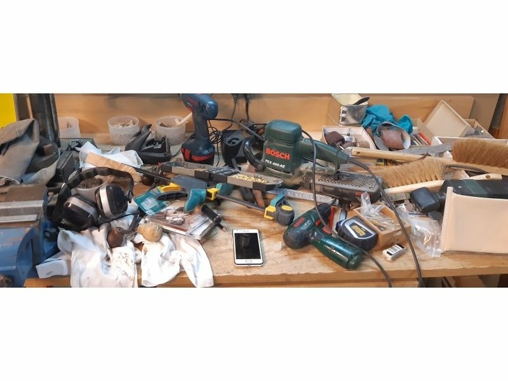

Donc si c'était moi je ferais l'option 3 (établi au fond, le long du mur de 2254,81) et encore, je le ferais même plus court, je laisserais 80cm dans le coin le plus profond pour faire des étagères ou un chûtier. Cela te fait un établi fixe d'1,50m (x3 puisque tu mettras deux étagères au-dessous), et il y aura déjà bien assez de merdier dessus ! (si tu travailles comme moi !)
NB: moi je passe mon temps à entasser, et quand je ne peux plus rien poser, j'interromps l'ouvrage, je prends une demi-heure pour tout ranger (même ce que je vais utiliser juste après), puis je me remets à l'ouvrage ! Méthode "stop & go"...
Là j'ai arrêté !
Re-NB : on constate la présence d'un smartphone au beau milieu, ce qui peut laisser penser que je suis accro... les apparences sont contre moi mais je plaide non-coupable !
Ara Surtout qu’un portable sur l’etabli... et tu as fait la photo avec...? Ça sent la double vie tout ça 😂😂😂
C'est vrai, j'ai deux portables : celui que tu vois, qui est un Galaxy S2 datant d'avril 2012, mais qui ne fait plus de photos... d'où un deuxième que j'utilise uniquement pour les photos !
(p'tain faut tout justifier ici !)

Avec tes remarques je commence à voir plus clair dans mon aménagement. Sur la cote 1985.22 ce n'est pas l'entrée du garage mais bien uniquement l'atelier. L'accès au garage se fait par la rampe de la photo jointe. J'ai l'impression que l'établi mobile ressort à chaque réponse. :)

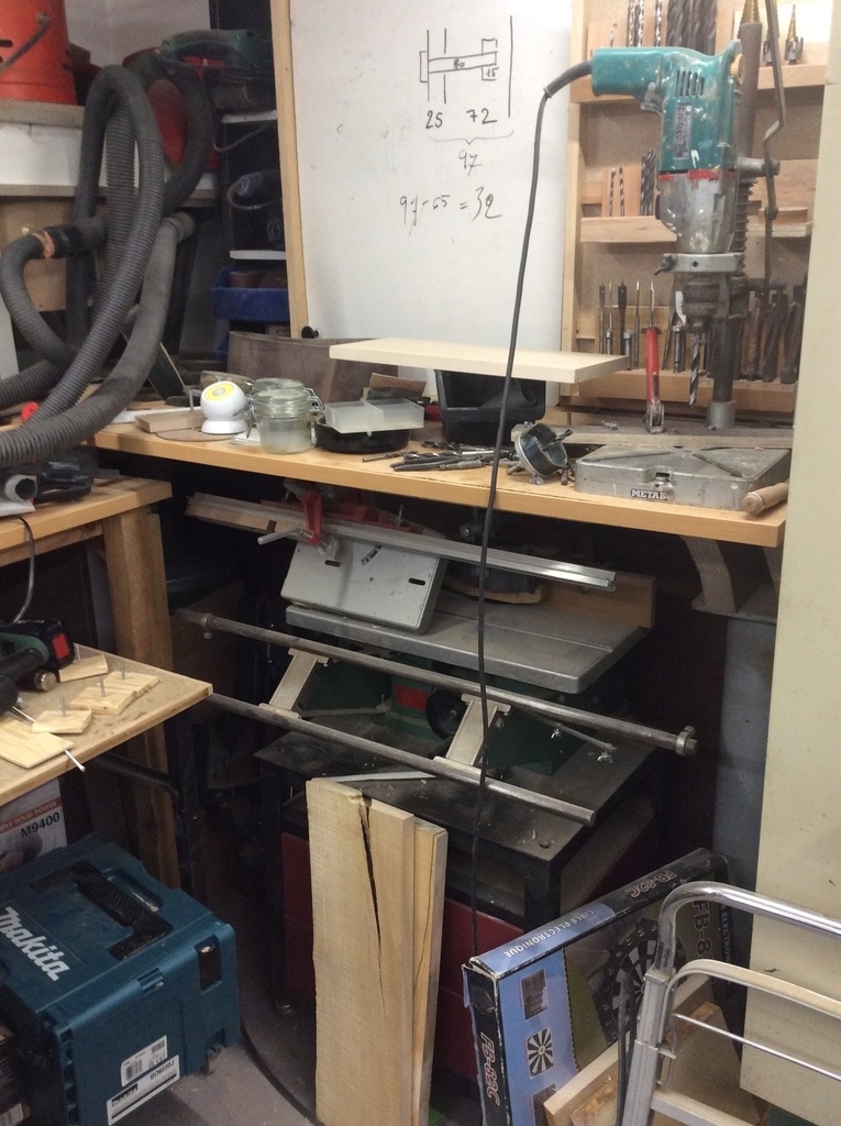

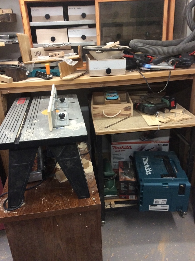

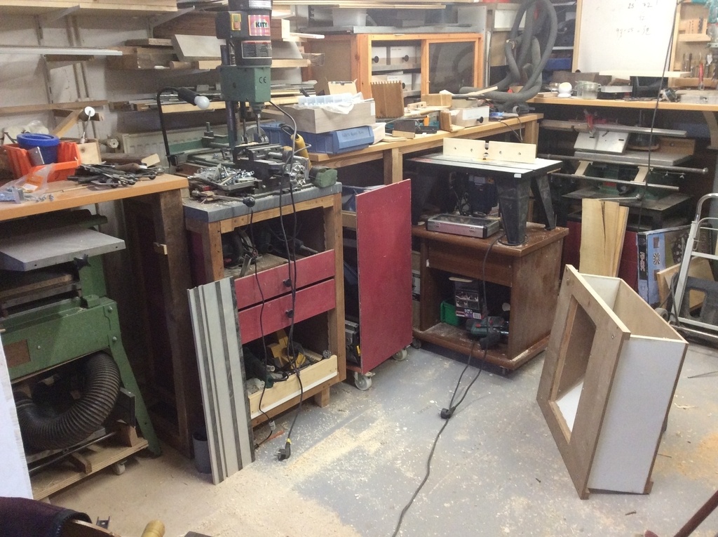

ton atelier n'est pas énorme, je le remplirais par le fond (cad configuration c), mais avec un plan qui permette de rouler dessous la scie sous table sur son chariot et un ou deux caissons sur roulettes contenant ton électroportatif. (en fait, ça te ferait 3 cubes de 600 de côté et env 800 de haut)Ces 2 caissons serviraient à accueillir un plan de travail ou des bastaings pour débiter à la scie sur rail... en fonction de tes besoins. Et tu pourras travailler où tu l'entends.
Et sur le dessus, des étagères sur crémaillères (idéalement fermées par des portes coulissantes pour la poussière) destinées à ranger... tout le reste.
Sur le mur à droite, le rangement de ton bois. Eventuellement compartimenté pour rationaliser le rangement, les chutes,..
N'ayant ni voitures de sport ni garages, j'ai fait pareil avec mes machines et c'est très efficace (à condition de faire des stop and go pour organiser l'espace, comme dit Ara)

le tout sur roulette me sembles être la solution.
Je confirme! L'autre aspect important est d'avoir des rangements fermés, qui prennent peu de poussière (ça fait défaut chez moi)
