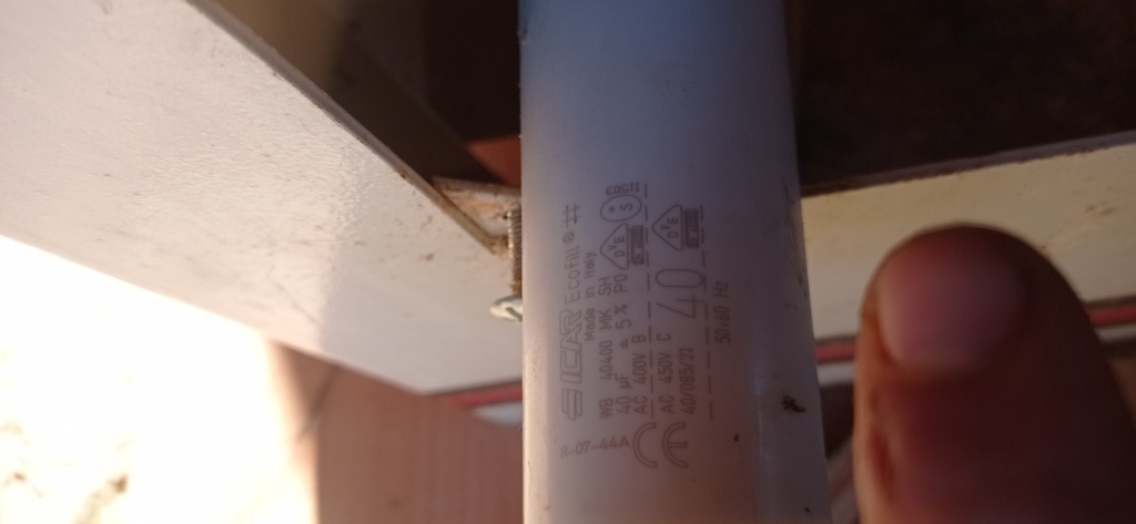

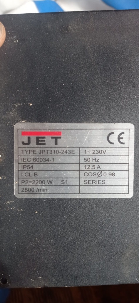

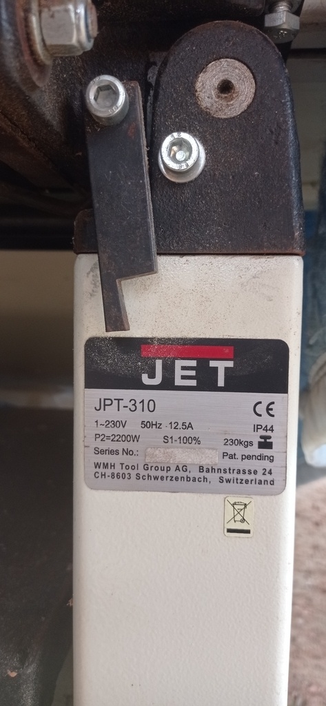

Bonjour, merci pour tout ces renseignements. Oui j'avais fait le calcul et j'ai trouvé pareil 185 et des brouettes uf de mémoire. Le condo que j'ai démonté faisait 40uf en 400v. Ça faisait une grosse différence. D'où le doute. je ne connais vraiment pas assez pour déterminer le bon réglage. J'ai fini par trouver la piece d'origine je ne l'ai pas encore reçu. Je ne connais pas les valeurs.
Je joins quelques photos...
luluelec
Bonsoir .
Regarde-les images que je tes passait juste avant il te parle des valeur à mettre comme condensateur quand s'est permanent comme ton cas actuel
La valeur eux préconise de 60uF mais pour 3000tr/mn et ampérage 12.9 .
Je te conseille donc d'acheter un condensateur permanent de 60uF en mini 300v mais s'est mieux 350v ou plus ..
