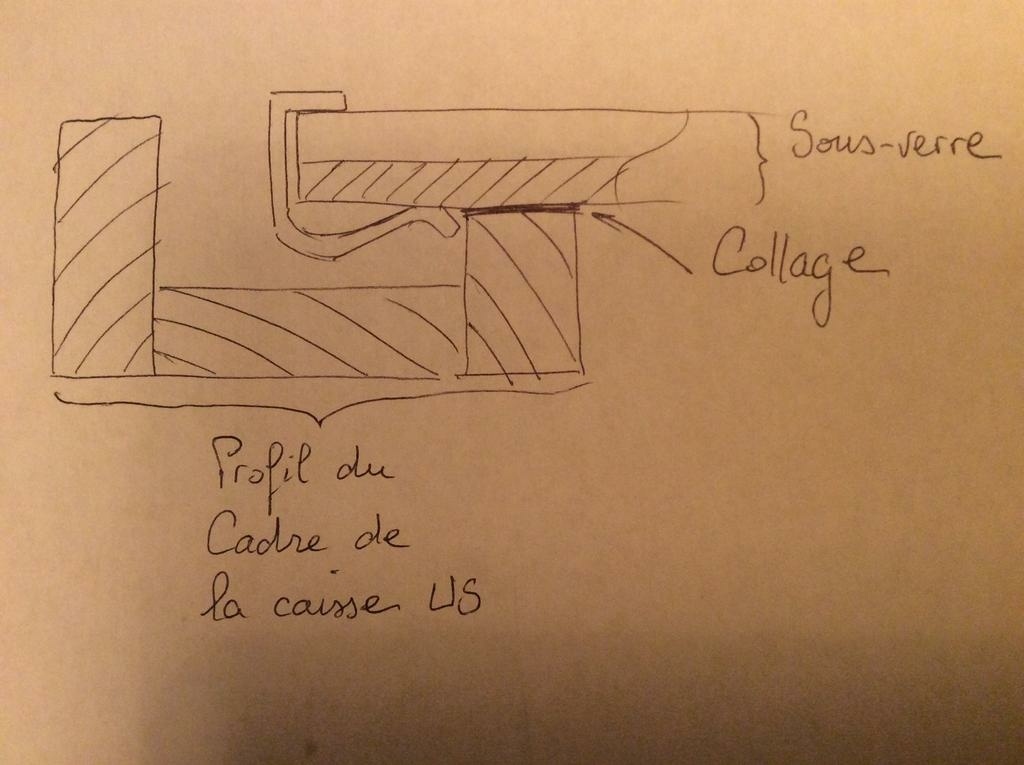

AlexisL ok. Tu peux tenter un combo simple sous-verre que tu mets en caisse américaine dans ce cas. Avec un bon retrait sur tout le pourtour pour pouvoir manipuler les griffes depuis l’avant tu auras une belle impression d’image flottante. Ceci dépendant des dimensions de ton image, bien sûr.

Du coup si je fais sous plexi ou verre, la photo ne se retrouve pas affleurant avec la façade du cadre...
L'image fait 100/80 cm.
AlexisL 🤔 moi pas comprendre ! Le verre peut affleurer avec le cadre. Ci dessous en coupe comment ça pourrait se constituer mais peut-être ai-je mal compris

DewhitYoussef Ah oui je vois ok, avec les griffes en effet, bon j'avais trouvé une technique qui s'en rapprochait un peu...un tout p'tit peu :0)
Les griffes soutiennent bien même pour des verres de taille importante ?
Parce que là du coup il en faudrait pas mal et ça se verrait tout autour...
AlexisL un sous verre du commerce est normalement équipé d’un nb de griffes qui permettent de tenir le contenu. Il ne faut pas que ce soit trop fin pour que les griffes fassent ressort.

Ok merci pour ces conseils ''

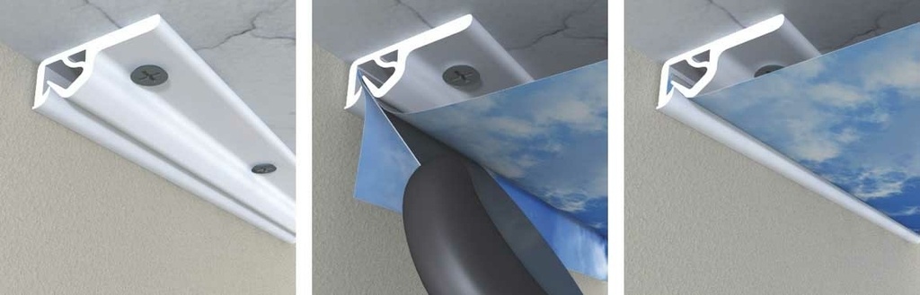

Je travail beaucoup en muséographie sur des impressions très grand format ( parfois 20m de haut) sur toile. Dans ce cas là l'imprimeur réalise un cadre en profilé alu avec un system identique au system clipso, à voir si ça peut marcher.

C'est une sorte de canson m'a t-il dit, bichromaté...il n'y a pas assez de bord blanc pour faire comme sur l'exemple et la photo perdrait de son entièreté.
Mais ce système à l'air très bien, c'est bon à connaître merci '
