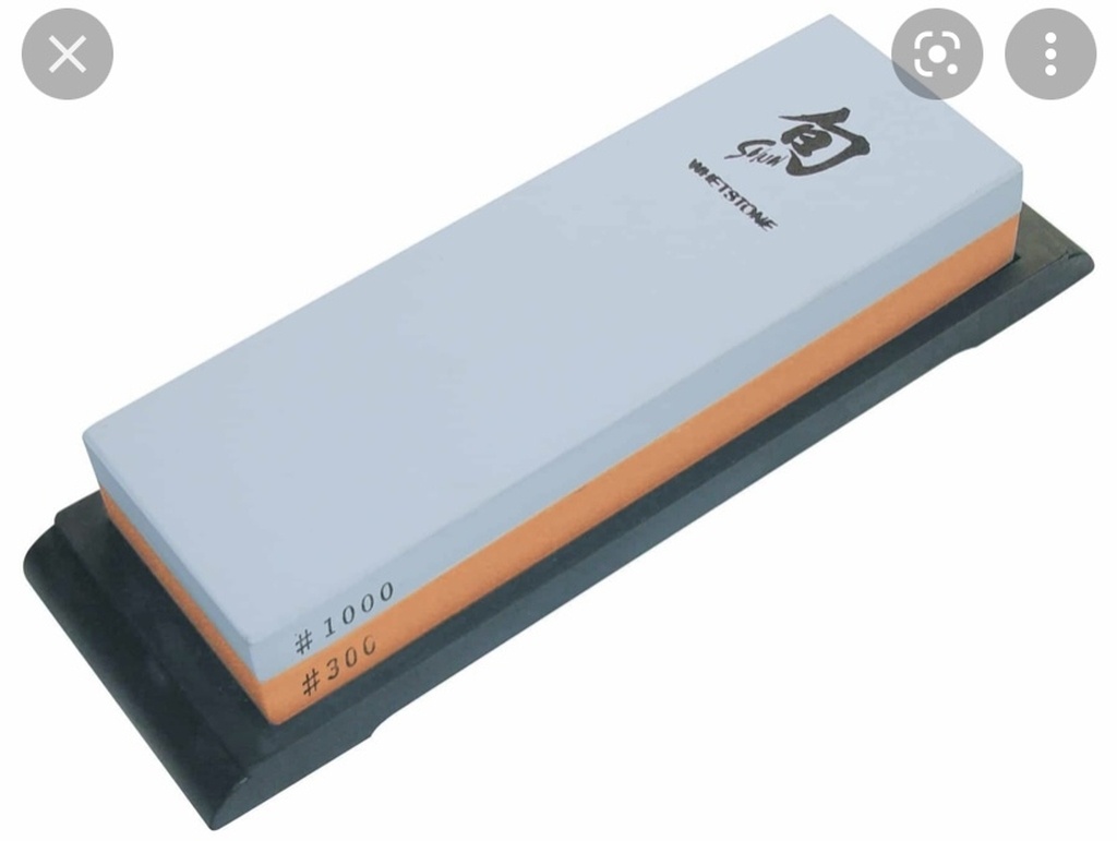

Pierre à affûter
Puis je utilisé cette Pierre japonaise pour affûter mes ciseaux à bois.

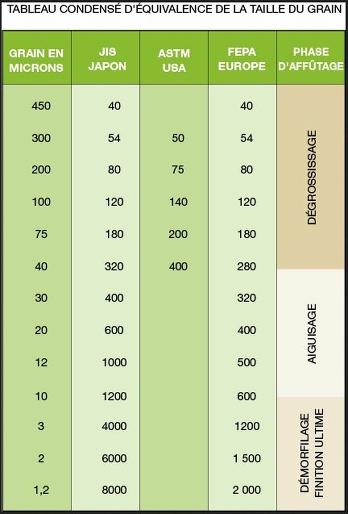

Voici la correspondance des grains Japon / europe
Oui, d’abord le grain 300, puis 1000, et un coup sur un cuir avec de la pâte à polir.
Si tu hésites entre eau et huile, commence par essayer avec de l’eau.

Ça doit quand même bien décaper le grain 300
LCasa
Sans être un spécialiste, je dirais oui pour le début d'affutage.
Le grain 300 pour réparer un fil abimé, marqué, le grain 1000 pour débuter l'affutage.
Il faudrait terminer l'affutage avec un grain de 3000 ou 4000 puis 6000 ou 8000 par exemple.
Bon affutage.
