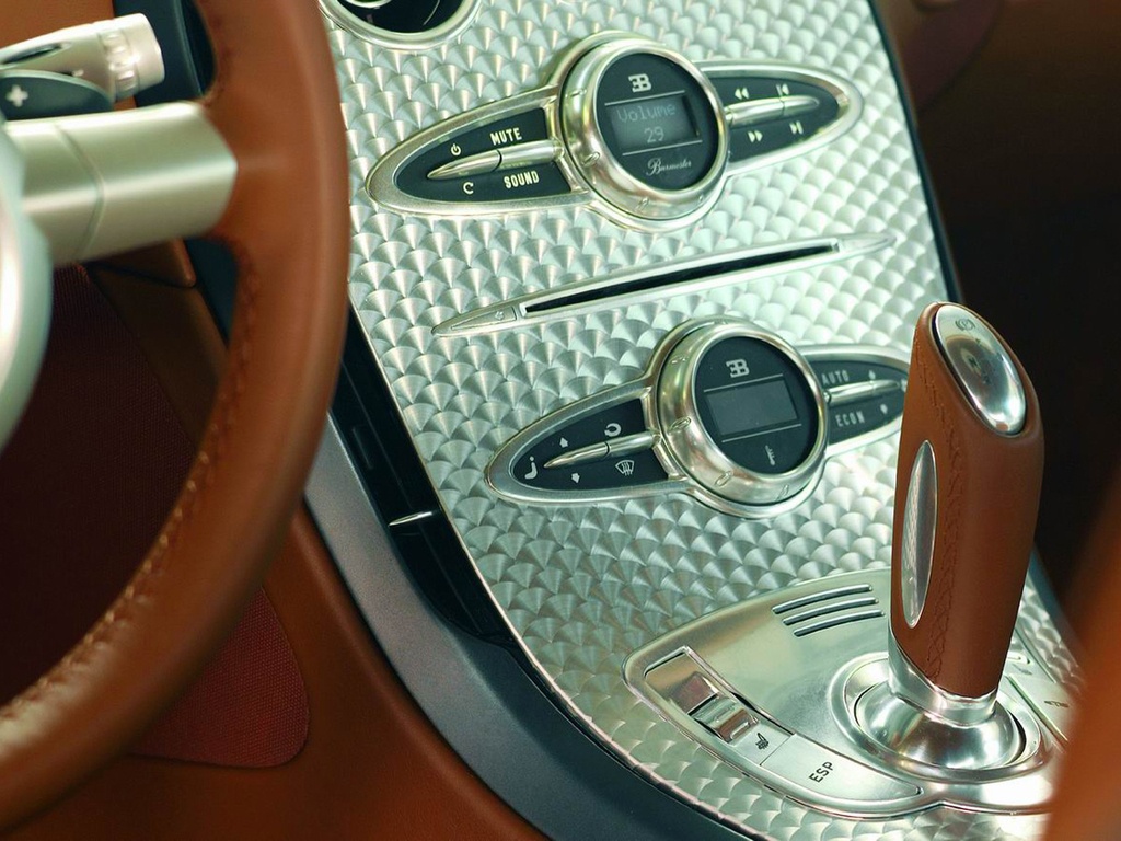

Ceci pour réaliser des plaquettes de pliant. Un exemple qui me vient à l'esprit est l'intérieur de cettaines voitures de luxe (photos jointes) mais en beaucoup plus petit: l'acier intégré au bois ou au cuir du levier de vitesse (photo 1) la grille de la console centrale (photo 2) ou l'aspect du métal de la console (photo 1)

L'aspect de la console, c'est bouchonné. Fait avec une petite brosse sur la perceuse. Je fais cela sur les parties alu de mes télescopes.
Pour le reste, trouver un sculpteur ou artiste multi-matières. Les formations à l'école Boule ou écoles Arts Appliqués doivent inclure des choses de ce genre.

Merci Kentaro ! Ahah c'est une Bugatti Veyron. Les photos n'ont pas été prises dans mon garage 😐
Tu pourrais me montrer comment on bouchonne ? (Je suis plutôt spécialiste pour debouchonner 😁)
Ah oui...Il faudrait que je refasse le tableau de bord de ma vieille Z3 pareil... (mais avant, il faut que je résolve le problème du moteur qui est foutu...)
Pour le bouchonnage, on fixe la brosse ronde (style brosse rouge ou bleue) dans le mandrin de la perceuse, ça tourne, et on appuie légèrement sur le métal. Cela fait un rond poncé sur le métal. On refait à coté, en chevauchant.

Kentaro Merci Pierre. Je pense que pour des pièces aussi petites qu'une plaquette de couteau, une dremel ou perceuse miniature équivalente est plus adéquate (comme Sheila)
