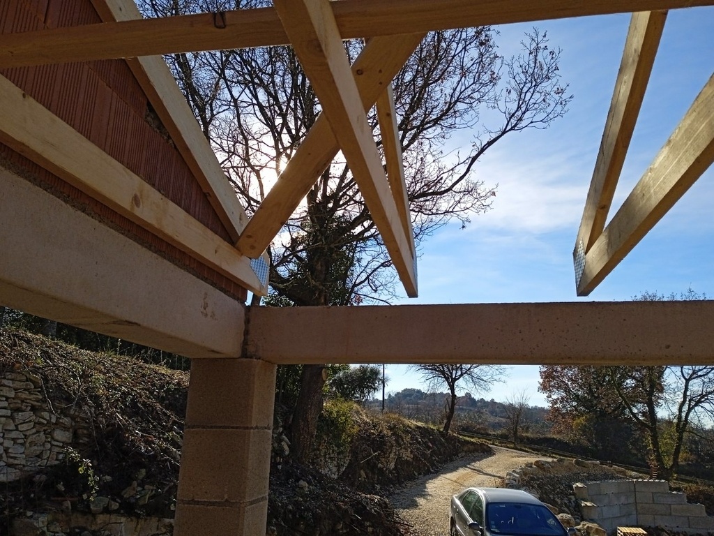

Bonjour. Une question d'ordre technique j'ai vraiment besoin d'une réponse de pro. Ma maison est en construction. Les chevrons du toit doivent reposer sur les poutrelles. Mais la poutrelle en béton de droite n'est pas d'aplomb, du coup les chevrons non seulement ne reposent pas dessus comme ils devraient mais sont à une 10e de cm au dessus de la poutrelle. Quels sont les risques pour le toit? La répartition des forces?? Etc..J'avoue que ça m'angoisse un Max. Merci. Frédérique

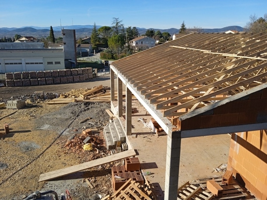

une photos pour comprendre

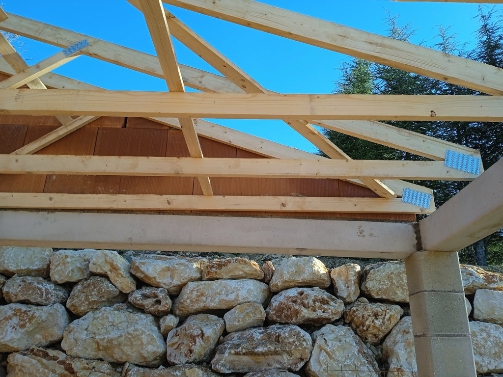

Voilà la situation en photo. La poutrelle en béton n'est pas d'aplomb du coup sur photo 3 on voit que les chevrons ne reposent pas dessus. Ils sont au moins à 5cm au dessus..

Si on zoom sur la première photo on constate sur c'est toute la partie de droite des chevrons qui ne reposent pas sur la poutrelle

tes photos et ta demande m'amène plusieurs interrogations.
Si je comprends bien l'entrait de tes fermettes et non tes chevrons devrait reposer sur 3 points.
  • T'es tu assuré que ce n'est pas le point central qui est trop haut?
    -As-tu vérifié que les deux poutres extérieures sont au même niveau (et pas au même aplomb?). Ca vaut le coup d'investir 35 euros dans un niveau laser.
  • Enfin mais c'est peu probable t'es tu assuré de la rectitude des entraits de tes fermettes.
    Quel que soit le problème, il est EXCLU de laisser les choses en état, comme il est exclu de caler ou pire de procéder à un "maquillage" quelconque.
    Par ailleurs je n'ai pas compris le système employé pour solidariser la charpente au gros œuvre.

Suite de l'histoire! J'ai vu les maçons ils vont casser une partie du pignon plus le dessus du pilier pour remonter la poutrelle et remettre l'ensemble de niveau. J'ai un peu peur que ça fragilisé le tout.. Mais je pense qu'il n'y a pas d'autre solution.

Hello, il y a faute professionnelle du maçon ici !!! Normalement si il y a maitre d'oeuvre, il doit intervenir !
Sinon , c'est toujours possible possible de caler, et ce sera solide (bois traité ou maçonné) par contre, cacher cette erreur dans la masse de l'architecture sera compliqué !
Vu que le pignon en brique aligne la fermette, est tu sur du faux niveau de la poutrelle ? , le maçon aurais du s'apercevoir de la "boulette" ?
Le faux niveau n'est que cette poutrelle , ou tout le long de la maison? si c'est vraiement en faux niveau, il faut aussi se poser la question des baies vitrées si c'est le cas !

Là le soucis c'est que tu te retrouves probablement avec un sol et une poutre qui ne sont plus parallèles dont ta baie vitrée soit ne rentrera pas soit on verra un "espace" d'habillage en haut qui ne sera pas le même à droite et à gauche.
Après si la poutre à été posée parallèle au sol il est pas impossible que le sol ne soit pas plan (déjà vu chez des amis de mes parents) et là aussi c'est galère a récupérer.
Dans tous les cas la faute en revient au maçon qui doit reprendre le défaut!

Bon.. Donc casser cette putain de poutre et la refaire pour poser la charpente comme il faut...

En effet il y a un problème de niveau. Il faudra impérativement caler, ce qui va engendrer des problèmes de finitions.
