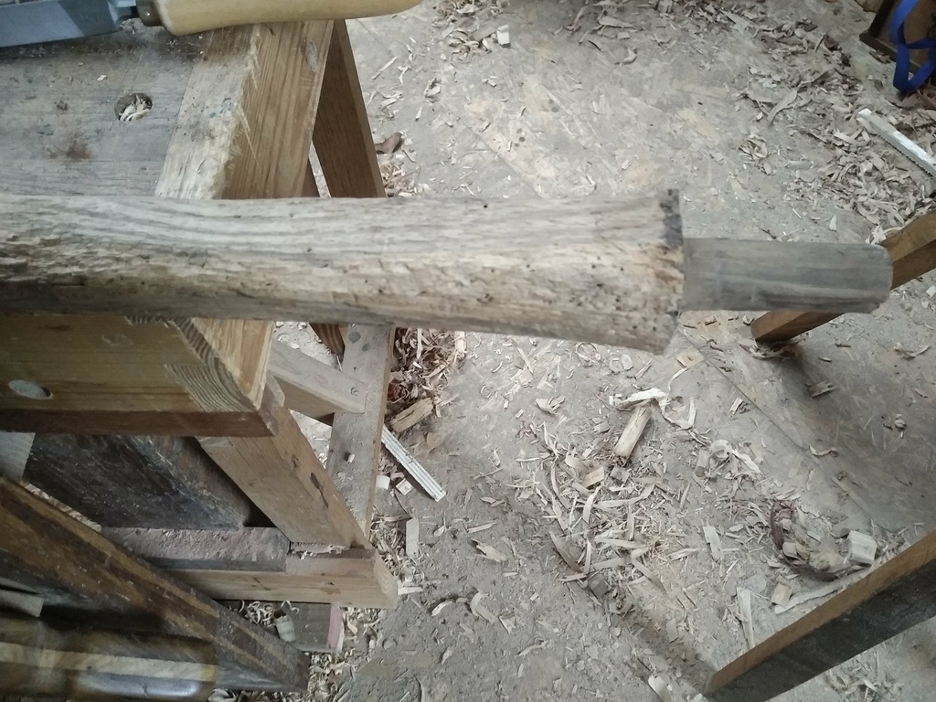

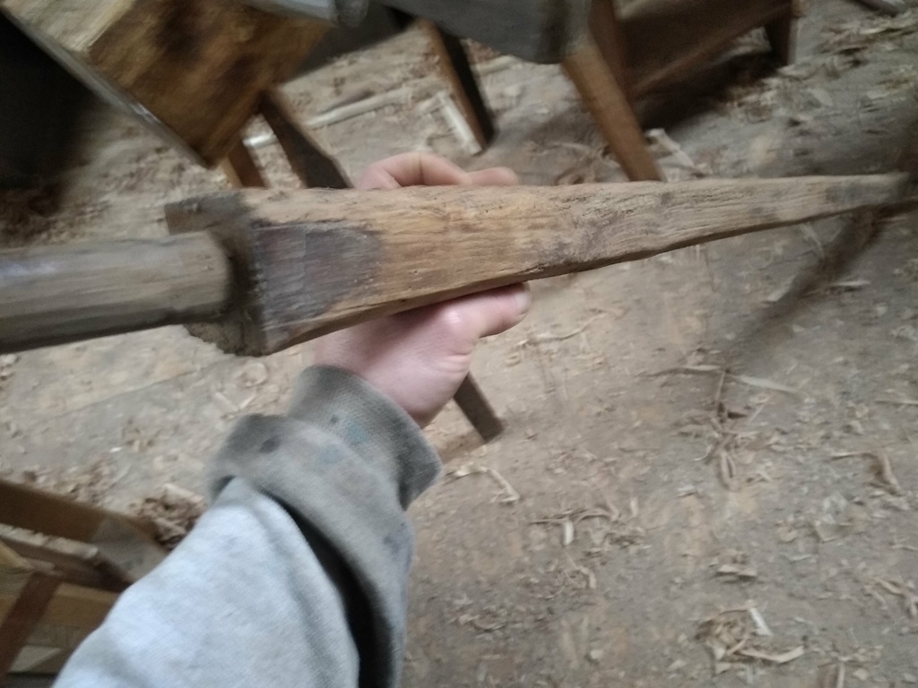

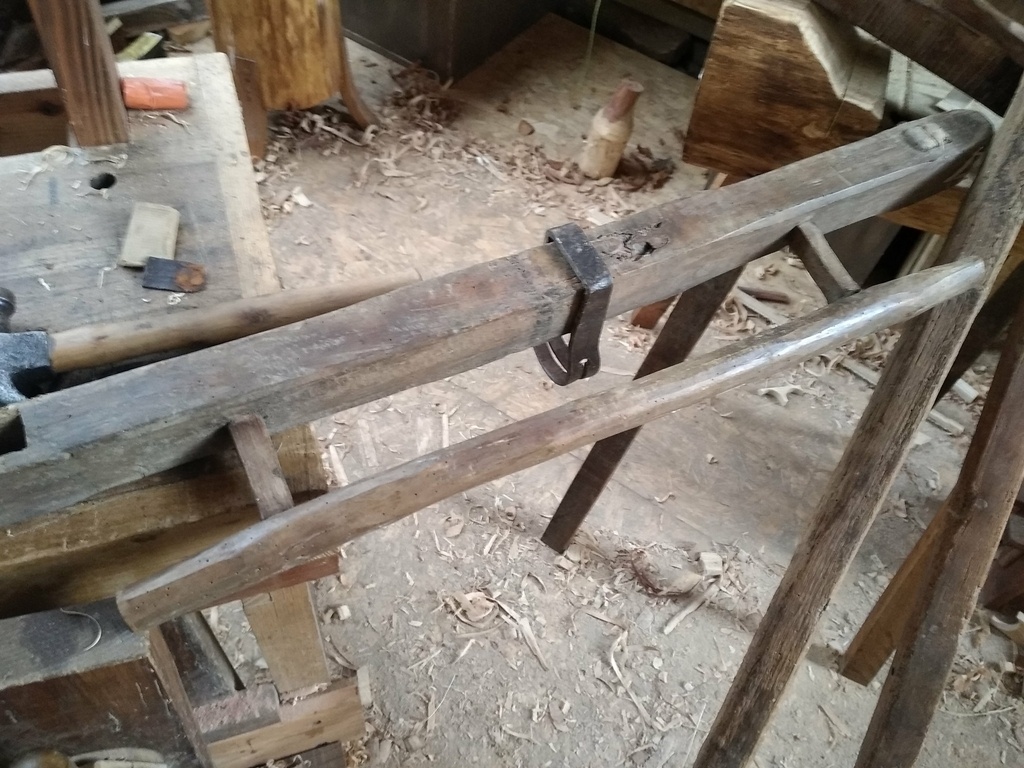

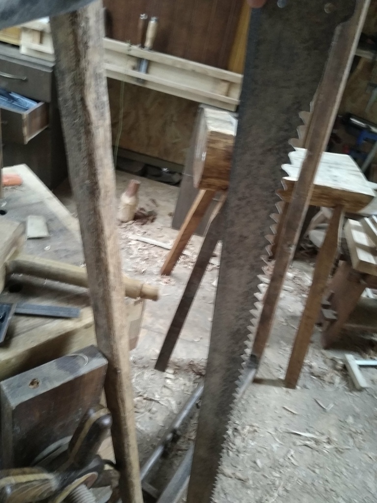

J'ai récupéré une scie de long très ancienne, qui se trouve dans un piteux état finalement, mais rien d'irrémédiable.
La lame n'est pas terrible mais j'en ai une mieux.

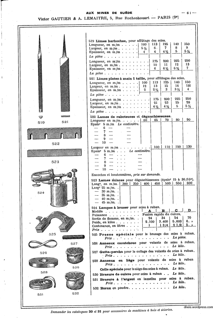

1 : La question sur la lame est sur l'affûtage. Avec quelle genre de lime à votre avis. J'ai bien un gros tiers point pour passe-partout mais ...

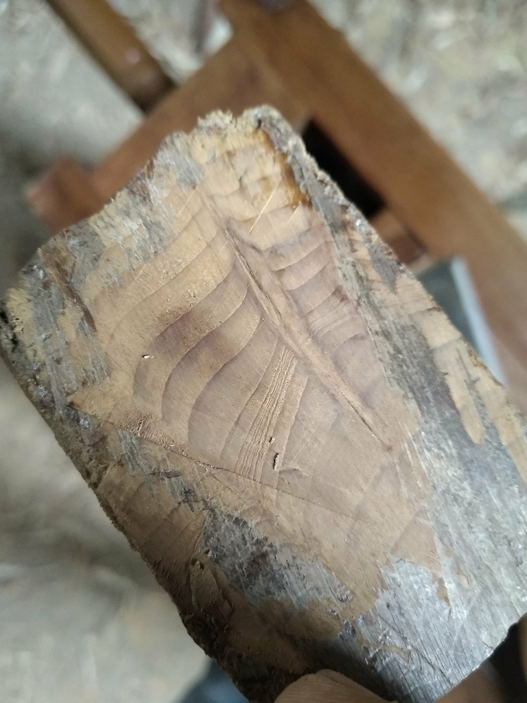

2 : les assemblages sont pourris et la poignée du haut et les montants verticaux sont a refaire. Quelle essence ça peut être à votre avis.
C'est léger. Je pense à du résineux comme pour les scies à cadres de menuiserie.
3 : les traverses où sont les poignées sont encore bien et je pense à du Cormier. A votre avis ?

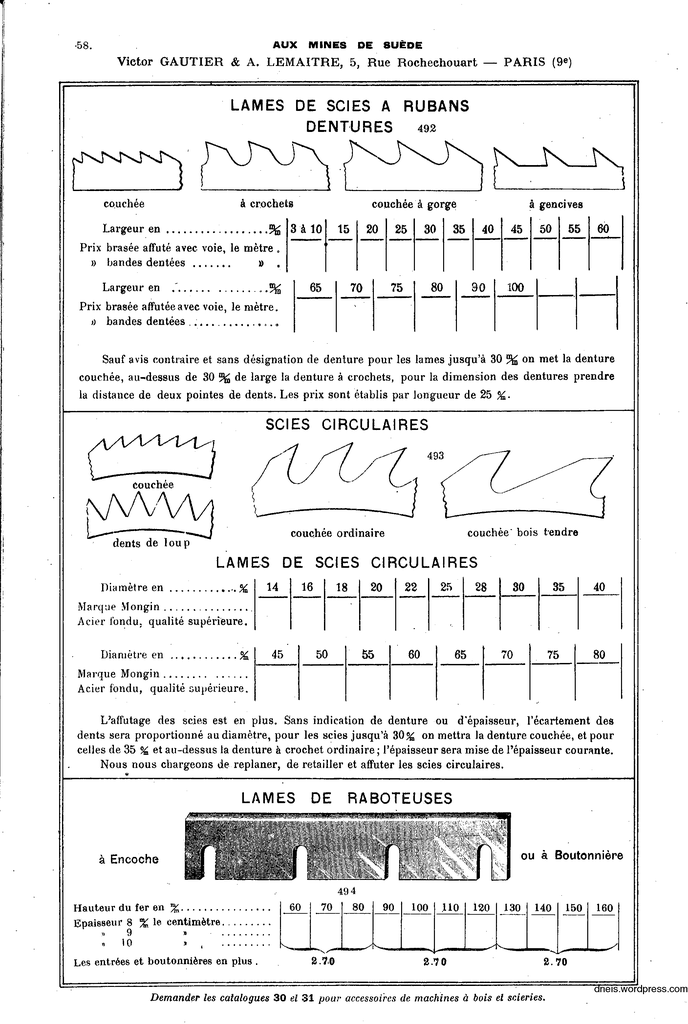

Pour l'affûtage, j'imagine qu'il faut plusieurs limes pour cette denture crochet.
Voir par exemple le catalogue
aux pages 62 et 63.
On y trouve plusieurs limes différentes pour l'affûtage des scies :
  • Limes trois quarts (=tiers point);
  • limes ovales (pour aller au fond des dents j'imagine);
  • limes barboches (profile demi-rond dirait on);
  • limes plates à main 1 taille (pour les zones plates de dents...)
ça concerne des dentures de scies sans fin -ou à ruban, ce qui est la même chose- et de scies circulaires. Mais comme on y retrouve également des dentures à crochets, je ne vois pas pourquoi les limes seraient différentes pour une scie de long à denture à crochets...

Merci Denis !
J'ai une lime pour passe partout américain en commande qui pourra faire certainement faire l'affaire du coup je pense.

Bonjour Fred
J'en ai une également, le cadre est en peuplier
ton bois me fait penser à du cerisier mais sans aucune certitude. Après il est possible qu'elle soit faite faite avec plusieurs essences

Pour le bois, trop homogène pour du résineux, j’opterais pour du fruitier.
Comme Étienne je conseille de conserver au maximum la patine de l’outil. Perso j’utilise l’huile de lin après nettoyage, ça redonne un peu de souplesse, solidité et couleur.

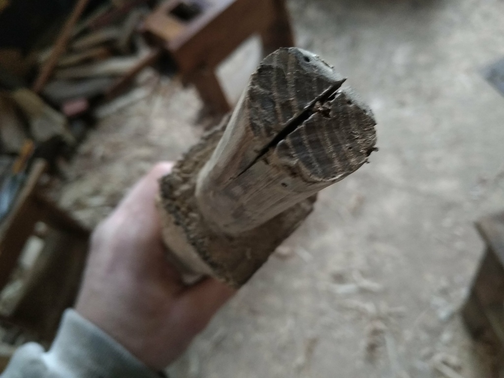

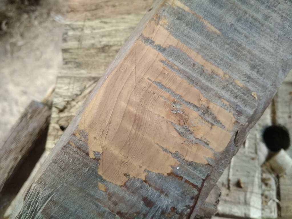

Pour les parties en fruitier ou Cormier , je vais les conserver tel quel.
Pour les parties des côtés (les deux sommiers ) les assemblages (tenons) sont friables donc il va me falloir les changer.
Ils sont légèrement mais je ne vois pas en quelle essence ils peuvent être.
Et du coup , soit j'arrive à garder et bien reaffuter la lame d'origine et peut être que je peux tenter une greffe de tenon.
Soit je change la lame pour la seconde que j'ai mais qui est 10cm plus longue et qui va m'obliger à changer les sommiers.
Par contre j'hésite sur l'essence à utiliser.

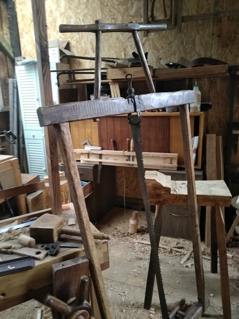

Les photos des sommiers :
cette scie est un témoins essayer de faire le moins de travaux dessus ne la remettez pas a neuf réparer la mais éviter de retirer les trace de l usure humaine

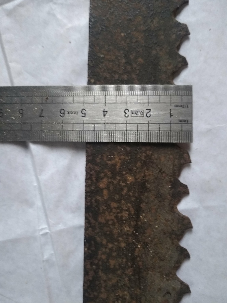

j 'ai publiée sur ce sujet et je serais intéressé par les ,photos de la lame et surtout de la denture
car au sujet de l affutage cela est un peu particulier car cela dépend de plusieurs critères

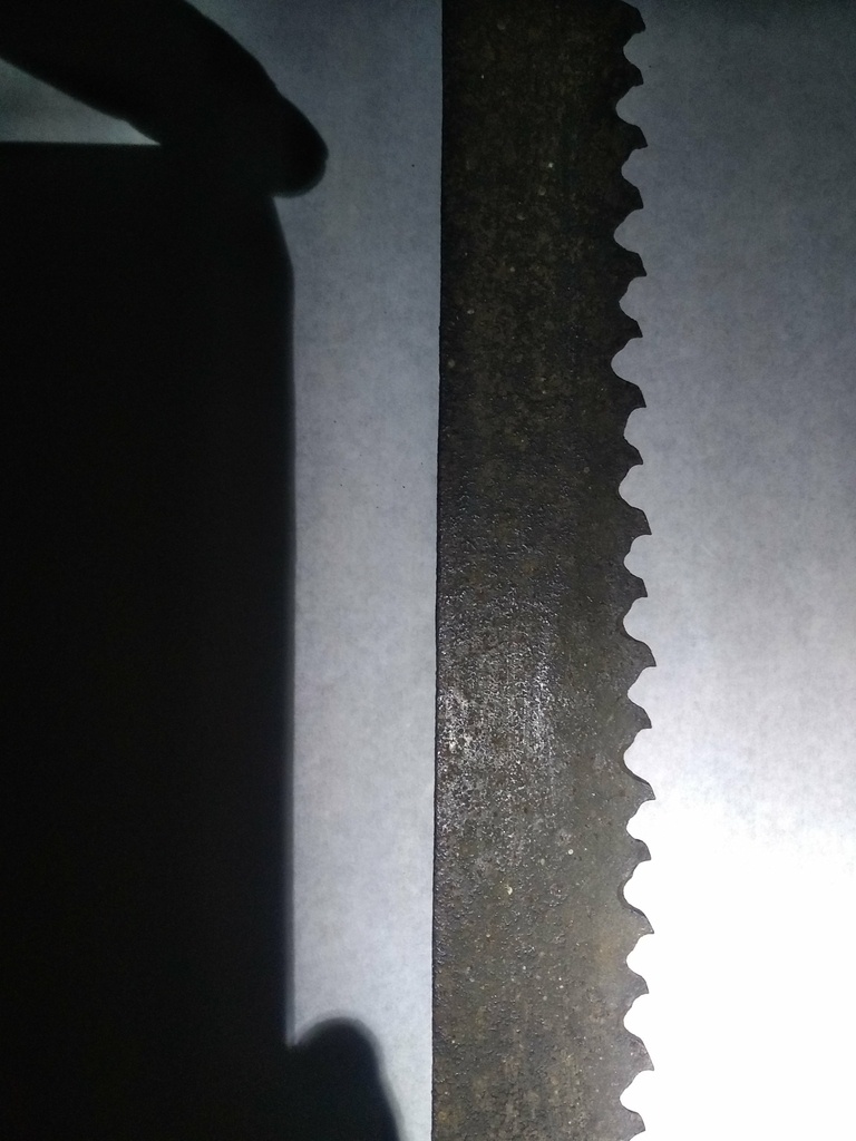

Je vous mets des photos des 2 lames demain car là il ne fait plus assez jour !

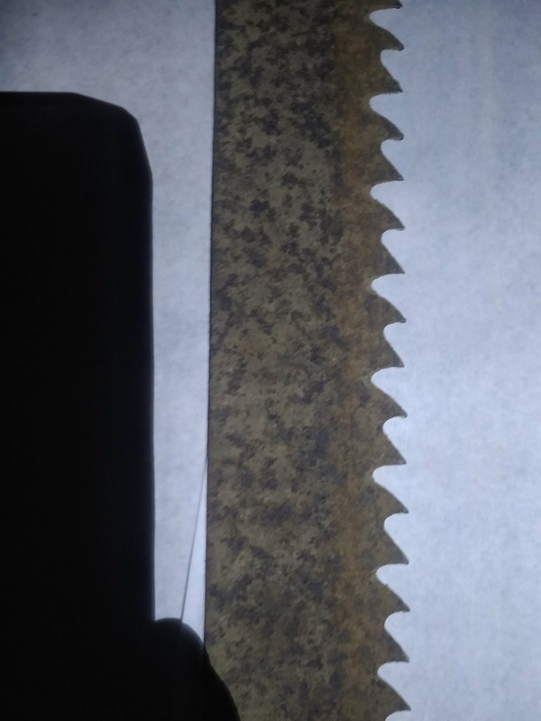

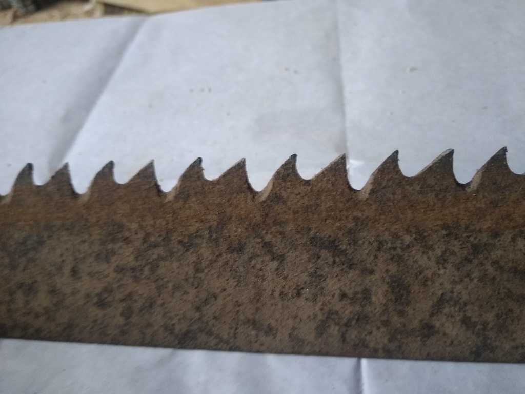

etiennedesthuilliers j'ai finalement trouvé une lampe et voici les deux dentures :
marsouin
Surprenant cette dentures. A une époque je voulais me faire une scie a refendre, de la même forme que la tienne . Mais les lames conseillée étaient en denture couchées
marsouin les type de lames sont très différentes car elle ont des usages diffèrent pour des bois différent
j ai pu en voyageant dans le monde voir des gens utiliser ce type de scie ou le cran et la on comprend pourquoi des affutages différents
benjams
Après ce n'est pas le même travail. Une scie de long est pour debiter du bois vert en planche, une scie a refendre est pour deligner dans du bois sec
marsouin
etiennedesthuilliers Tout a fait. Et comme le dit benjams , une lame pour couper du bois vert et bois sec

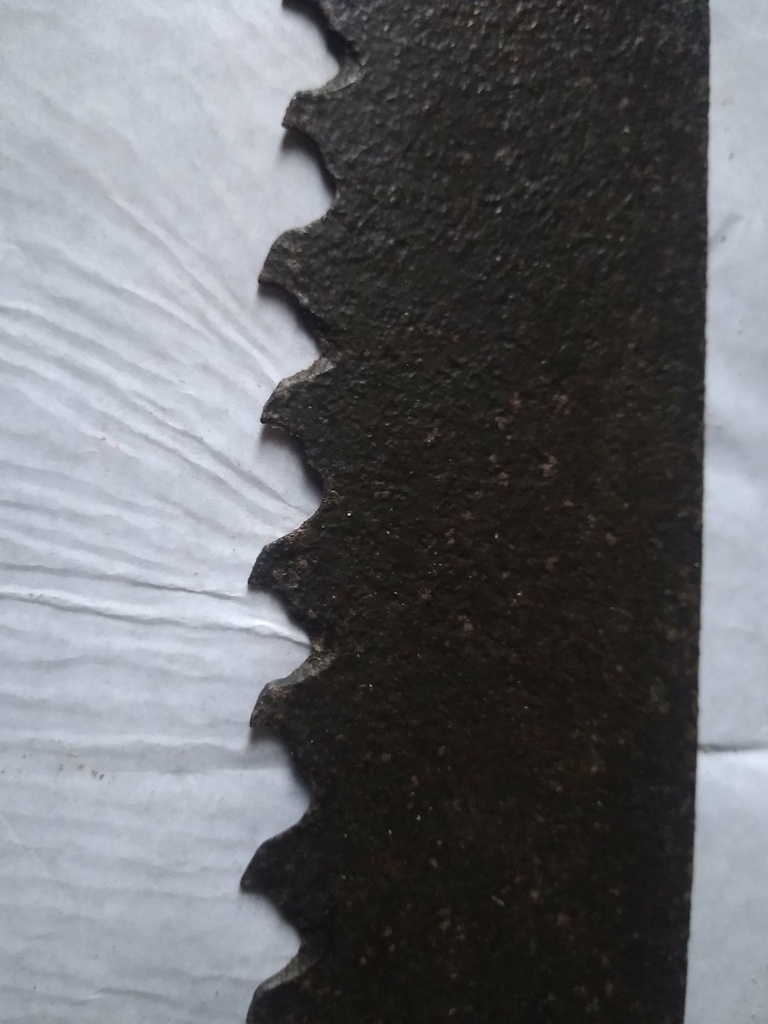

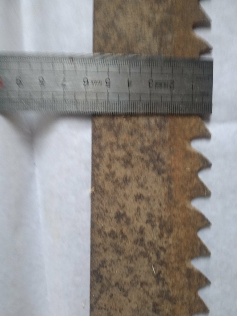

etiennedesthuilliers voilà des photos des dentures en plein jour c'est mieux.
La lame d'origine de 117cm pour les 2 premières photos.
Et celle que j'ai pour éventuellement la remplacer qui fait 127cm sur les 2 autres photos.

un bel engin! on dirait bien du cormier à la couleur,l'autre est bien gris pour être du sapin,bonne restauration.
