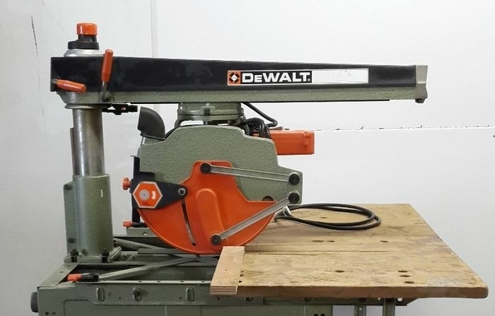

Il faut être précis sur les termes. La question initiale parle de "scie à onglet radiale". Et ça c'est clair.
Mais quelqu'un répond en employant le terme "scie radiale". Et là il y a confusion car la scie radiale (pas à onglets) est une autre machine. Or celle-là peut tout à fait répondre au besoin de TheSoC, utilisable aussi bien en tronçonnage qu'en délignage, en coupe d'onglet... et peut même être équipée d'une tête moulurière (interdit en France je crois, et à juste titre).
Je mentionne cette machine en connaissance de cause : ma première scie stationnaire a été une (vraie) scie radiale, celle-ci (pas la mienne, image piquée sur le net):
Cette machine n'est pas tellement dans la culture amateur française (elle l'est beaucoup plus aux States, et il en existe de gros modèles dans certains ateliers professionnels français) mais on la trouvait pourtant dans les rayons de Casto au début des années 80. Je l'ai pour ma part achetée d'occasion 2500F dans les années 90. Faute de place actuellement je ne peux pas loger une toupie-scie et ma radiale ; je l'ai prêtée à un ami mais je me suis bien gardé de la vendre car pour certains usages elle est géniale et j'espère bien pouvoir la réinstaller le jour où j'aurai un plus grand atelier.
Elle existe toujours chez Dewalt et on en trouve aussi régulièrement sur leboncoin, y compris des gros modèles professionnels.
Oui, c'est un abus de langage courant vu que ce genre de scie est très rare chez des amateurs, et j'imagine aussi chez des artisans en France.
D'ailleurs, tape scie radiale sur Google, tu trouveras que des scies à onglet radiales 😉

Tout à fait d’accord sur le terme scie radiale. C’est dommage qu’elle ne soit pas plus connu en europe car son utilisation est globalement plus sécuritaire je trouve, le risque de kickback en délignage étant extrêmement réduit puisque la scie présente l’avantage de plaque le bois sur la table au lieu de vouloir le lever.
azes
Totalement d’accord sur le terme,
Globalement c’est dommage que cette scie ne soit pas plus connu par chez nous car elle présente pour moi l’avantage d’être plus sécuritaire en délignage car elle plaque le bois sur la table au lieu de vouloir le lever comme la scie sur table donc pas de kickback en cas de pincement ou de mauvaise manipulation.
