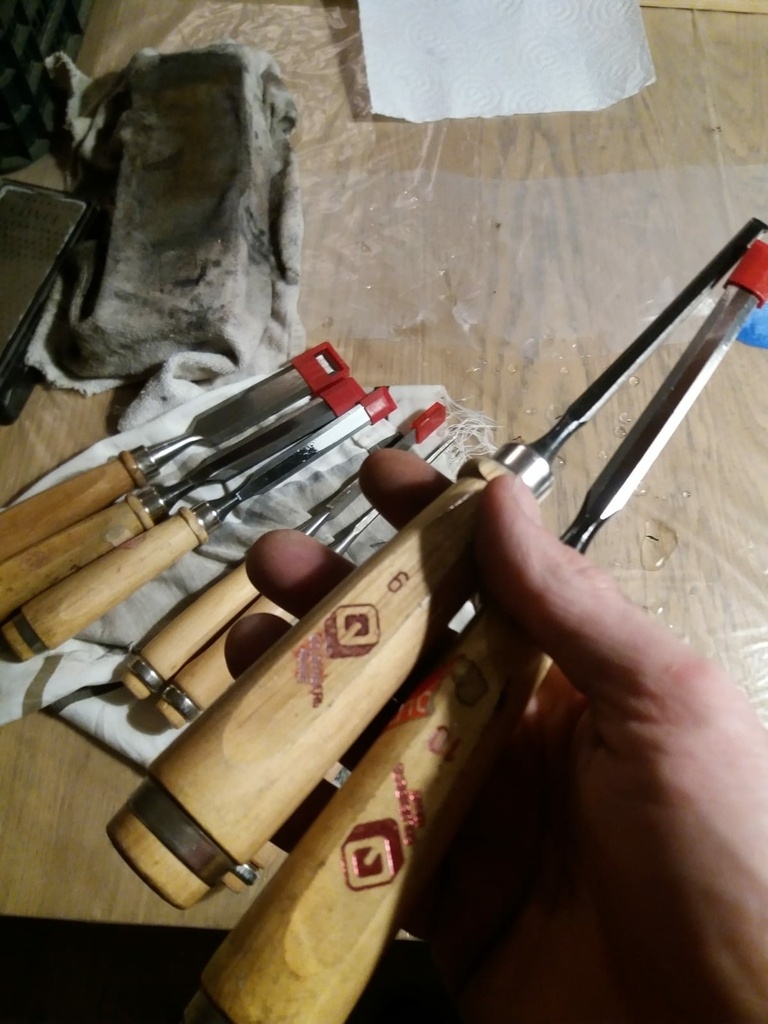

J'ai récupéré pour rien un set de ciseaux à bois Goldenberg, je me demandais ce que valait ces outils qui n'ont aucun marquage sur le fer et qui ne semble pas si ancien.
Après affûtage ça coupe très bien (mais bon heureusement).

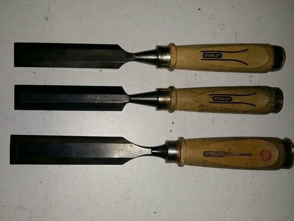

les ciseaux sur la photo étaient encore vendus dans les années 1980. Ils sont de bonne qualité, tiennent correctement la coupe. Quand ils étaient neufs ils étaient recouverts d'une couche noire sur une grande partie du fer.

j'ai un 14 de la même gamme que le 10 à droite sur ta photo (et d'autres plus anciens dont la lame est noire manche rond), c'est pour l'instant celui qui est le plus efficace en terme de tranchant dans mon set, mais je dois encore beaucoup progresser en affutage.
ils ne sont pas très vieux mais dans la mesure ou ils te conviennent, à quoi chercher midi à quatorze heures;
Je pense une quarantaine d'années mais cela est juste mon avis en regardant la photo

J'ai passé la soirée sur les pierres à les remettre à neuf hier soir.

je te comprends parfaitement, je suis un peu comme cela également. J'aime bien dater mes outils mais tes ciseaux ne sont pas très vieux, ce qui n'enlève rien à leur qualité. Je me souviens en avoir vu en magasin.
