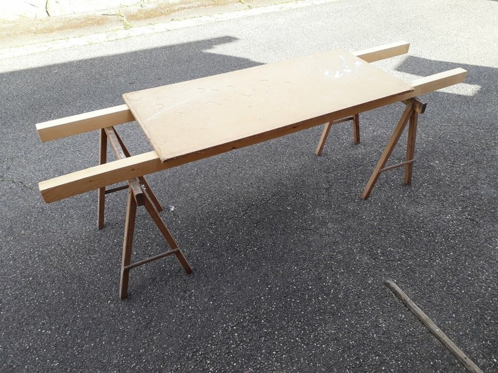

Voici le meilleur établi du monde :
Il n'a que des avantages :
  • Pas cher,
  • Modulable,
  • Robuste,
  • Facile à installer,
  • Facile à déplacer,
  • Facile à ranger.
Et autre avantage inestimable : on peut faire le tour de son ouvrage (contrairement aux établis placés devant un mur).

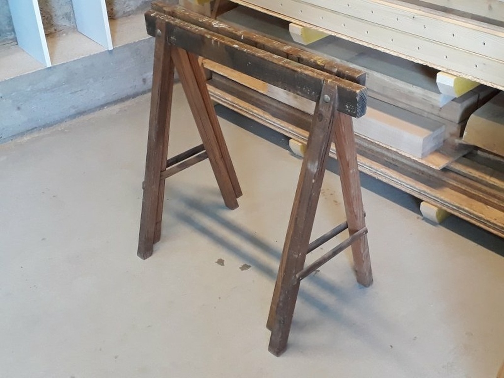

Tu noteras que les tréteaux n'ont pas de traverse, ce qui permet des les emboîter pour les ranger.
Si tu dois raboter, alors le caler contre le mur pour pas qu'il n'avance !
Si on a un projet de construction d'un vrai établi, en effet, les tréteaux, c'est le meilleur des établis temporaires.
Si on fait du gros travail, on amarre bien le tout, et on met une planche en bas avec de gros poids pour donner de l'inertie.

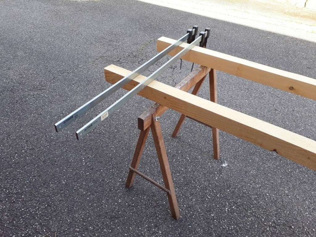

Possibilité d'y fixer un étau ? Et pour les cales/serres joints à fabriquer ou à acheter à côté ? Merci pour les avis.
Ah non effectivement l'etau c'est pas possible.
Les serres joints ça s'adapte.
Anis
Super merci.
