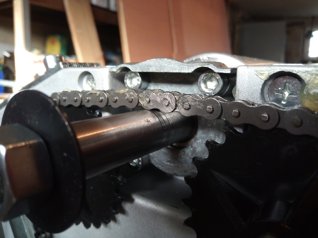

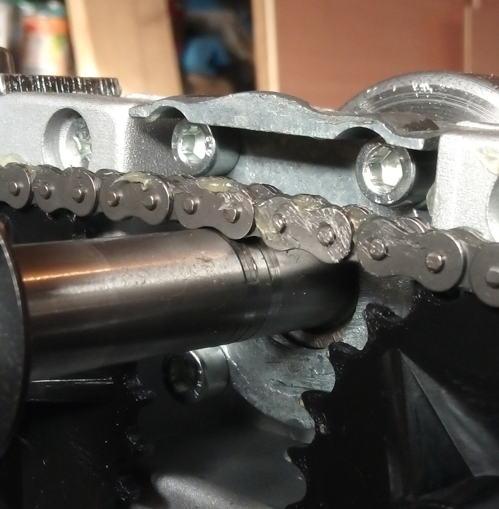

Je viens de prendre livraison de la rabot dégau Metabo HC 260.
Avant d'effectuer son assemblage définitif, j'ai vérifié quelques trucs histoire de partir sur une base fiable.
En enlevant le capot de protection de la partie entraînement des arbres d'entrée et sortie, j'observe un contact de la chaîne qui entraîne les 2 arbres avec l'arbre porte fer.
Et là ça pique mes yeux de mécanicien...
Quand je met en route le contact, est toujours présent, peut-être léger car la chaîne tends à s'éloigner de l'arbre (impression), mais toujours là.
Est ce que quelqu'un à déjà fait cette observation..?
Ou si un de vous à une Metabo qui a des heures de fonctionnement, peut il enlever le capot (très facile : 2 écrous avec 2 plats de 13 a dévisser, les écrous restent prisonniers du capot plastique) pour vérifier l'état de l'arbre porte fers sur la zone de Contact avec la chaîne svp ?

Yannoll
C'est rassurant, j'ai graissé la chaîne et l'arbre.
J'ai également graissé les 4 vis de montée de la table de rabotage, fait faire plusieurs allé/retour et essuyé l'excédent de graisse ensuite. Idem pour la commande par manivelle (dessous , le pignon conique)
Tout ça était bien sec à mon goût.
Il y a parfois de la graisse mais c'est une bousée jetée à la va vite, pas forcément bien au bon endroit.

FlorentA
Idem ici, la machine est de 2017. Je suis également surpris de voir ca, et comme le dit John, ca ne pose apparemment pas de problème.
Ca m'aura au moins permis d'aller jeter un oeil, et voir que ca semble encore bien graissé.

JBRosset
J'ai cette machine depuis environ 8 ans, pas de souci.
Je ne me suis pas posé de problème de mécanique... 😉
yksu28
J'ai la même chose sur la mienne et cela ne pose pas de problème apparement.
Yannoll
Merci yksu28 !
Je suppose qu'elle a un paquet d'heures de fonctionnement..?
yksu28
Oui, tout à fait. C'est une ancienne génération qui doit avoir 7 ou 8 ans (je l'ai acheté d'occase) et elle fonctionne toujours nickel. Je n'avais jamais ouvert ce capot et maintenant que c'est fait je vais mettre un peu de graisse sur la chaine, ça ne devrait pas lui faire de mal. Bon courage à toi pour la suite.
