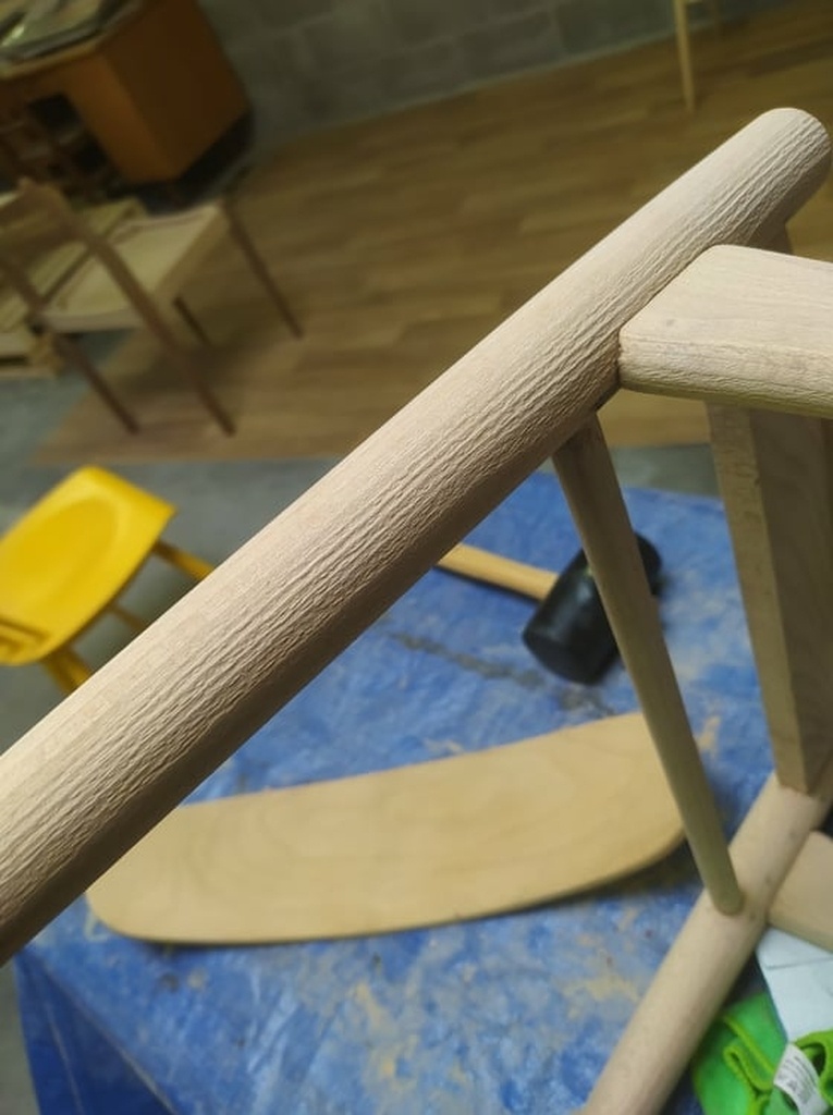

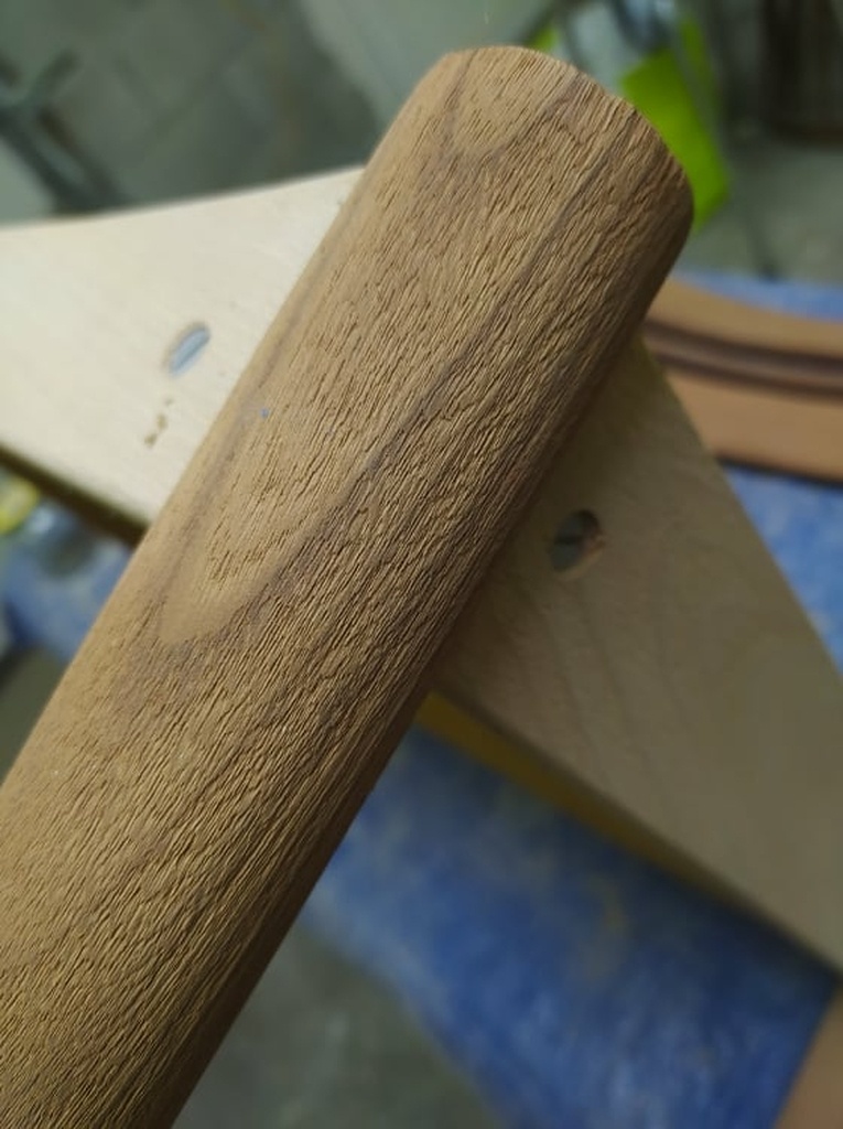

J'ai fait aérogommer des chaises en bois et je n'obtiens pas du tout un rendu lisse. Il y a de grosses disparités et j'ai dû poncer longtemps pour retrouver un aspect lisse. Au final, je n'ai absolument pas gagné de temps.
est-ce possible que l'aérogommage ait été trop abrasif ou défectueux ?
Il m'en reste plusieurs chaises à faire et avant de faire mon choix, j'aimerais savoir si c'est le procédé qui ne convient pas pour les chaises en bois ou si c'est la qualité de l'aerogommage qui est en cause.
Merci d'avance.
C'est normal l'aérogommage ne permet pas d'avoir un résultat lisse, il creuse plus les fibres plus tendres entre les cernes et du coup les fibres plus denses ressortent. Moins le bois est dense et plus ça ressortira.
Il existe des produits plus ou moins abrasif mais ça reste un procédé qui ne discrimine pas la densité de la fibre et qui attaque tout de la même manière avec la même intensité.
