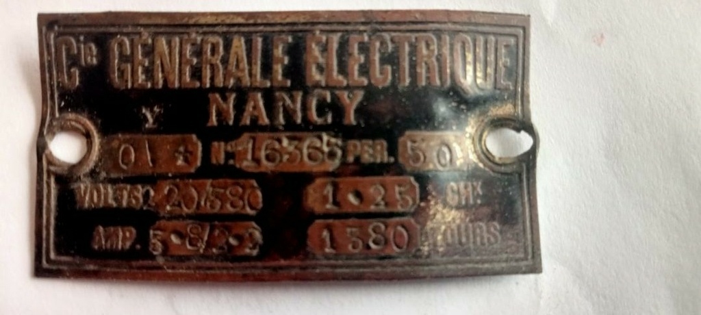

Je vais récupérer un ancien tour à bois et le moteur est en triphasé.
Ma question est ce possible de le basculer en mono?
Où je dois trouver un autre moteur pour pouvoir m'en servir.
Merci beaucoup pour votre aide et vos conseils.

Regarde ta plaque moteur pour voir si ton moteur et compatible 220/380v si oui tu prend un variateur de fréquence et tu câble ton moteur en triangle et c'est partie.
pour info je fait fonctionner mon combiné scm410 avec un variateur 3kw sur du 220v mono sans aucune perte de puissance. avec en prime démarrage progressif réglable et variateur de vitesse sans toucher au courroie.

je crois qu'un branchement en 220v est possible mais fait perdre beaucoup de puissance.
si tu peux investir dans un variateur de fréquence, tu ne perds pas de puissance (j'ai ça pour des gros moteurs tri de 2cv, branchés (par un collegue electro...) via un variateur de puissance sur du 220v mono "ordinaire"

Avec des condensateurs il n'y a pas de problème il y a un calcul a faire pour la puissance du condensateur est croix moi ça marche je suis pas a mon premier moteur donne moi la plaque signalétique de moteur ou photo je te fais le calcul plus le plan de branchement.

je ne voit toujours pas ou est le plaisir de s'embête a l'ancienne avec des condensateurs qu'il faut bien calibré et perdre un tiers de puissance alors qu'il existe de variateur de fréquence simple de branchement a des prix très bas.
a mon avis sont moteur ne dépasse pas 1.5kw un vdf de cette puissance ca vaut environ 50€ et
-sans perte
-démarrage progressif
-anti surchauffe
-vitesse variable pas potentiomètre
-et plein d'autre fonction

J'ai que cette photo pour le moment niveau moteur
