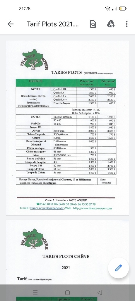

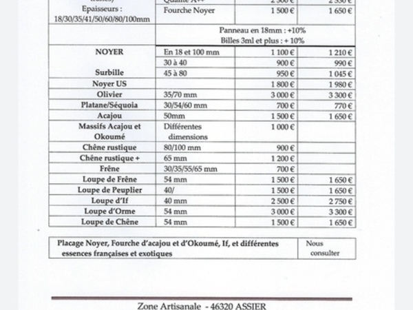

benayak
je regarder cette aprés midi pour les tarifs pro de mes fournisseurs locaux sont aussi dans la norme haute de ce bois j’ai fini par avoir une réponse par mail de certain le seule qui me semble à prix correcte c’est de FRANCE NOYER 46320 ASSIER
au détail pour toi du coup au m3 AB 1650€ /1980€pour A/2200€ pour A+ etA++2530€ il faudra en plus compter le transport je compte surment le prendre en bille pour ma part plus du chêne pour rentabilisé le transport .😅

Merci benayak !Merci pour les tarifs ! Du coup avec le transport ça change pas grand chose avec mon fournisseur local pour une petite quantité...

Slick
Salut , regarde du côté de France noyer dans le Lot .
Les prix sont plutôt pas mal et même pour les autres essences .
Vimdub
Merci Slick pour le détails des tarifs !
