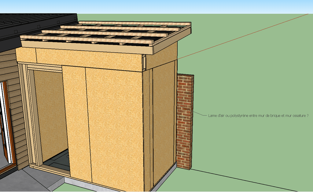

Je souhaite construire un petit local en ossature bois de 5m² dédié à l'aspirateur à copeau(non chauffé). Sur un des côtés, j'ai un mur en brique qui sert de mur de clôture. Donc ce n'est pas isolé, ce mur est donc constamment soumis aux intempéries. Pour moi j'ai deux solutions, mais je fais peut-être fausse route:
1- Je positionne du polystyrène extrudé que je colle au mur en brique puis j'accole mon mur ossature bois (sans le bardage et les liteaux pour un gain de place). Donc soit un parepluie au contact du polystyrène ou même un stopvap en lieu et place du parepluie.
2- Je laisse le mur de brique tel qu'il est et j’aménage une lame d'air de 2/3cm et je positionne mon mur(sans le bardage et les liteaux pour un gain de place).
Avez-vous d'autres idées/solution ou des avis ?
Pour expliciter, ci-dessous une illustration du projet.

Le muret en brique sépare-t-il 2 propriétés? Car si ce n'est pas le cas et que ces fondations et dimensions le permettent, il est possible de construire le mur ossature bois directement dessus, ce qui règle, après avoir réalisé la couverture, tout problème d’infiltrations d'eau entre la brique et le mur ossature bois et ferait baisser considérablement la facture.
Si problème de mitoyenneté, il est tout à fait possible de bâtir le mur ossature bois en retrait pour ménager une lame d'air. Il faudra alors bien soigner l’étanchéité entre le mur en brique et la nouvelle construction, le polystyrène n'est pas utile, les bois doivent respirer.
Pour protéger plus efficacement l'arrière du bâti et suivant les façades exposées aux pluies battantes, j'aurais inversé la pente de la toiture pour avoir l'égout au plus proche du muret en brique. Un débord de toiture est utile.

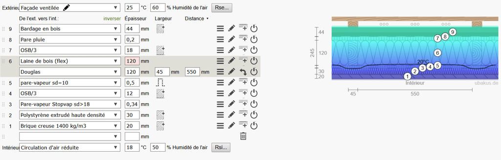

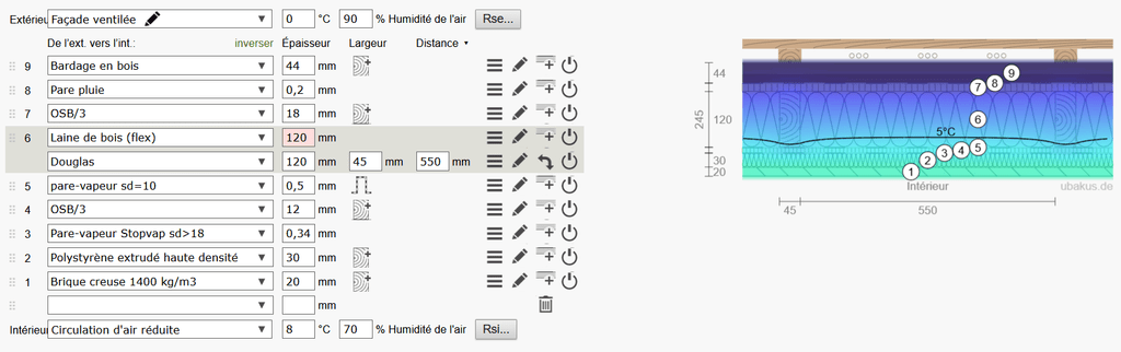

Je reviens sur l'idée du polystyrène.J'ai fait des simulations avec Ubakus qui est un site en ligne et permet de connaitre les points de rosée et les risques d’humidités suivant les périodes de l'année.
En faisant tel que j'avais imaginé(voir images), pensez-vous que c'est viable ? Du coup sans lame d'air. D’après les calculs oui, mais je ne sais pas j'aime bien avoir des avis & points de vue extérieurs aussi.

Le logiciel Ubakus est intéressant pour visualiser rapidement le comportement et la performance des parois aux transferts d'humidité et chaleur.
Néanmoins, il faut garder en tête qu'il a été développé en Allemengne, avec certaines règles de calculs relatives au pays. La version gratuite du logiciel ne permet pas de sélectionner précisément les contraintes du projet, votre géolocalisation pour obtenir les données climatiques n'est pas possible. C'est pour cela qu'il est noté en haut à droite des rapports, "données non garanties". Si on ajoute à cela l'erreur humaine et le fait qu'il faut choisir les bons matériaux avec les caractéristiques propres aux fabricants (il faut les rentrées individuellement dans chaque case aux besoins), il y a de fortes chances d'avoir des imprécisions de calculs.
Il faut donc rester prudent sur les données interprétées. Il reste ce pendant bien fait et suffisamment précis pour mettre en évidence certains désordres. Je l'utilise parfois pour de petits projets (en complément de mon expérience), pour des chantiers plus conséquents, c'est un pro qui s'en charge.

Pour le mur ossature bois placé contre celui en brique:
  • je n'utilise pas de polystyrène dans mon travail, je préfère le liège en panneaux. Dans les 2 cas, ils devront couvrir toute la surface du mur pour éviter les ponts thermiques (risque de point de rosée).
  • sur la partie haute du mur (à l'extérieur), placer un bardage ventilé (avec grille antirongeur et bavette de rejet des eaux (l'idéal étant qu’elle passe derrière le bardage et recouvre tout le haut du muret en brique, laisser une lame d'air de 5mm ou plus en sous-face)

  • pour l'analyse de la paroi avec UbakUs, il faut aussi prendre en compte son comportement futur, comme si la pièce venait à être chauffée. En hiver, avec une pièce chauffée, l'humidité cherchera à traverser la paroi pour aller vers l'extérieur. En été ce sera l'inverse.
    Je constate sur les images que seul le cas d'une pièce non chauffée a été étudié.
