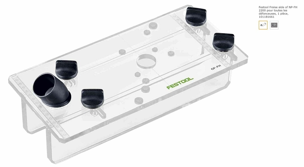

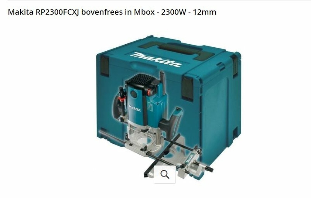

Pourriez-vous me renseigner si le gabarit Festool OF-FH 2200 est-il adaptable sur la défonceuse Makita RP2300FCXJ ?
Si non, est-ce que quelqu'un aurait un plan B pour réaliser une rainure de 12 mm de largeur sur un tasseau de chêne de section 40 x 40 mm de longueur 1500 mm.
Je n'ai malheureusement pas encore de toupie. Je dois donc me débrouiller avec une défonceuse.
Je vous remercie d'avance.
