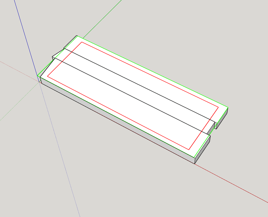

Ce que je veux dire par là, c'est que faire des panneaux en massif, ça revient sensiblement à ce qu'on voit sur l'image suivante :
  • Une seule pièce sort de chaque "collage"
  • Les morceaux qui composent la pièce sont de largeur variable et c'est pas gênant. L'information utile est la somme des largeurs.
  • La pièce capable est représentée ici par le trait rouge. Elle sera recoupé après éventuellement un second rabotage.
  • La pièce à débitée est représentée ici par le trait vert (surcote en largeur et longueur).
Ce qu'OpenCutList ne peut pas donner là dedans, c'est la surcote nécessaire sur chaque morceau qui composent le panneau. Mais bon, au débit, c'est si complexe de placer les morceaux brut de débit les uns à côté des autres et de les messuer pour que la somme de leur largeur fasse la largeur de vert + qq centimètres (en fonction du nombre de morceaux).
