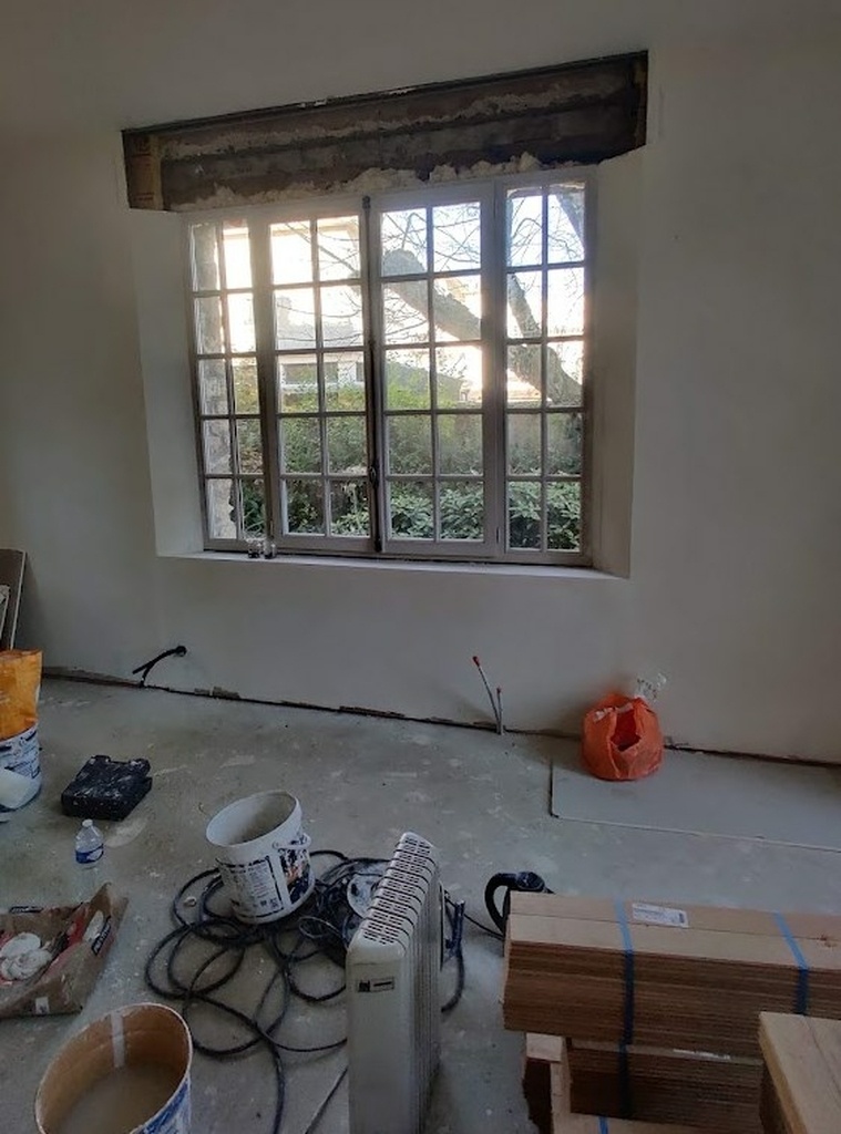

J'ai une 15 aine de tablettes à réaliser qui seront fixées devant des fenêtres. Elles seront peintes.

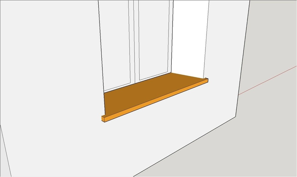

Au début je comptais partir sur du MDF 19mm, mais ces tablettes vont dépasser de 20mm du mur et autant sur le coté. J'ai donc bien peur que ca prenne trop de coups, s'abime voir que le bout de 20x20 se casse.
Ma deuxième idée est de partir sur du panneau tri pli ou du contre plaqué et de coller avec des tenso un tasseau sapin. (quelles essences / type de bois conseillez vous?)
(ps je ne suis pas encore équipé en vrai rabot dégau; le tasseau ca passe, mais pas le panneau!)
Bien sur le but est que ça ne soit le meilleur rapport qualité prix, et que c'est un chantier urgent qui se rajoute en plus donc le temps de réalisation/pose compte pas mal !

Si tu veux faire mieux, comme tu dis, un panneau, peu importe j'ai envie de dire vu qu'il sera peint pour l'embrasure proprement dite, et ensuite, tu cloues/colles/tenso, comme tu veux, un tasseau, mais je prendrais alors un bois plus dur que du sapin, mais c'est pas déconnant non plus...
Ou un combo tablette mdf et tasseau, assemblés par une fausse languette ou des lamelles.
A choisir, je prendrais du hêtre pour le tasseau.

nous a l'époque, c’était agglo marine avec alèse en massif collée en fausse languette (hêtre, exotique ...)!
Seule l’alèse dépasse du doublage .

Merci sylvainlefrancomtois ! oui en effet, c'est ce qu'il y a chez mes parents. Je vais partir sur un truc dans le genre.
Perso le mélange panneau massif j'ai déjà vu et avec les variation thermiques de la fenêtre ça finissait toujours par se fissurer au niveau de la jonction.
Je partirai plutôt sur un mdf pro bien dense tu peux traiter le chant avec 2 couches de colle à bois en egrenant ou avec de l'apret.
Vianney - VICA
Merci Erebor ! Mais je vais surement éviter l'alèse en MDF, surement du hêtre car j'en ai des chutes dans un coin. Pour le panneau, je réfléchis encore...
