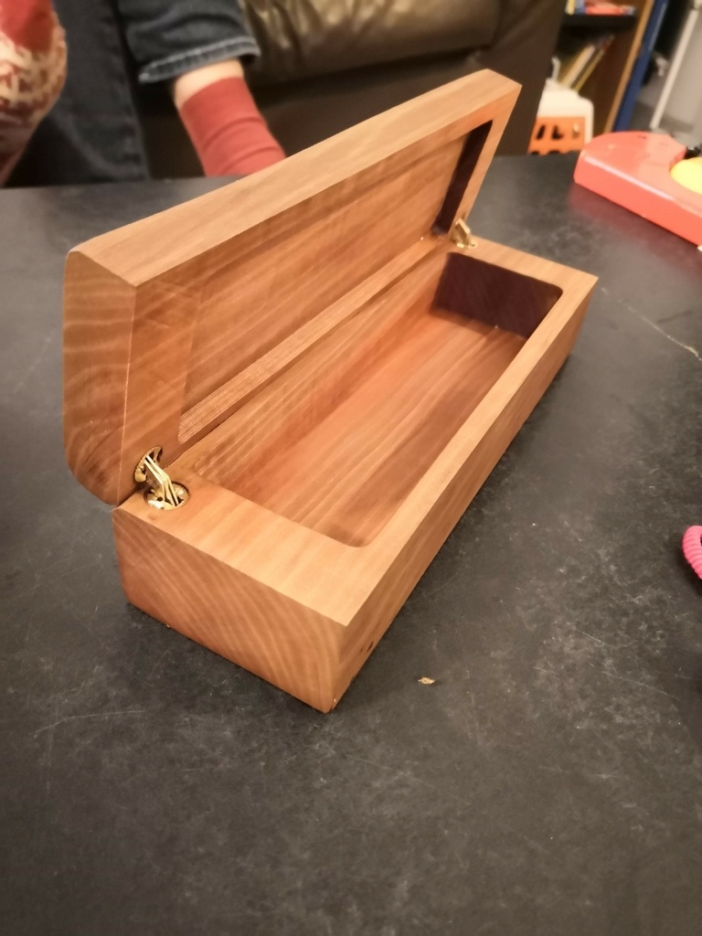

Quelle est l’essence de cette ancienne varlope ?

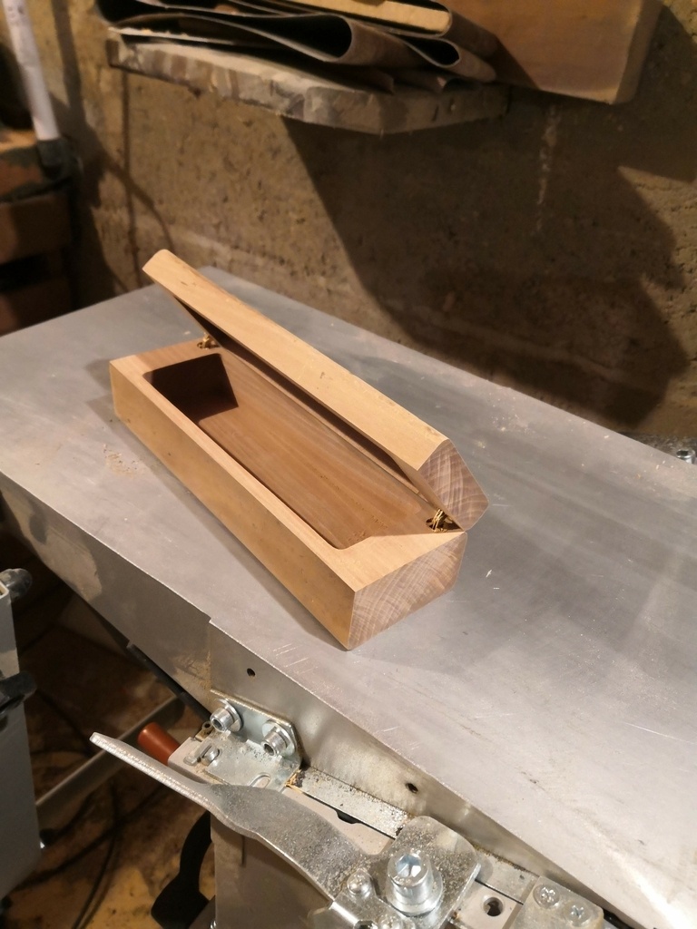

J’ai fait une boite dans une ancienne varlope cassée, mais je ne reconnais pas l’essence. Est-ce qu’à partir de ces deux photos (non traité, puis traité huile de lin/thérébantine/cire), quelqu’un pourrait m’aider ?
Merci d’avance !
on dirait du poirier...
Wolfie
Oui, poirier, pommier ou autre fruitier.
notezik
Merci !
La densité devrait permettre de trancher. Le cormier étant plus dense que le fruitier.
Jeremydubois
Ce n'est pas un fruitier le Cormier?
si si, cela fait des cormes.
Simplement, dans la classification des outilleurs sur bois, fruitier = pommier ou poirier, et cormier = cormier
Avgruun
Pas mal de vieilles varlopes étaient faite en Cormier et on dirait qu'il s'agit bien de cette essence ici.
