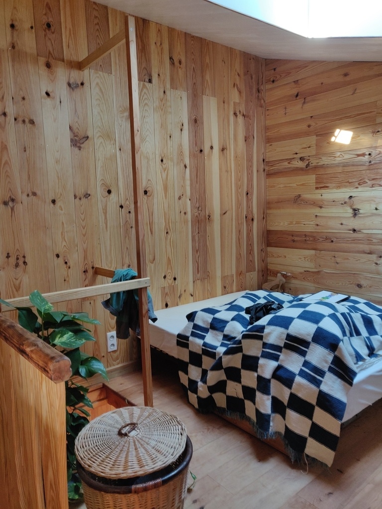

Je dois faire l'habillage d'un plafond en volige à mi-bois rabotée en pin des landes 15mm d'épais(comme vu sur la photo), ici les fixations étaient par vis apparentes. Je souhaiterai changer de méthode pour une finition plus discrète et plus jolie!
Des brads cela pourrait suffire? 2 en biais?
des agraphes?
des suggestions?
Merci d'avance
