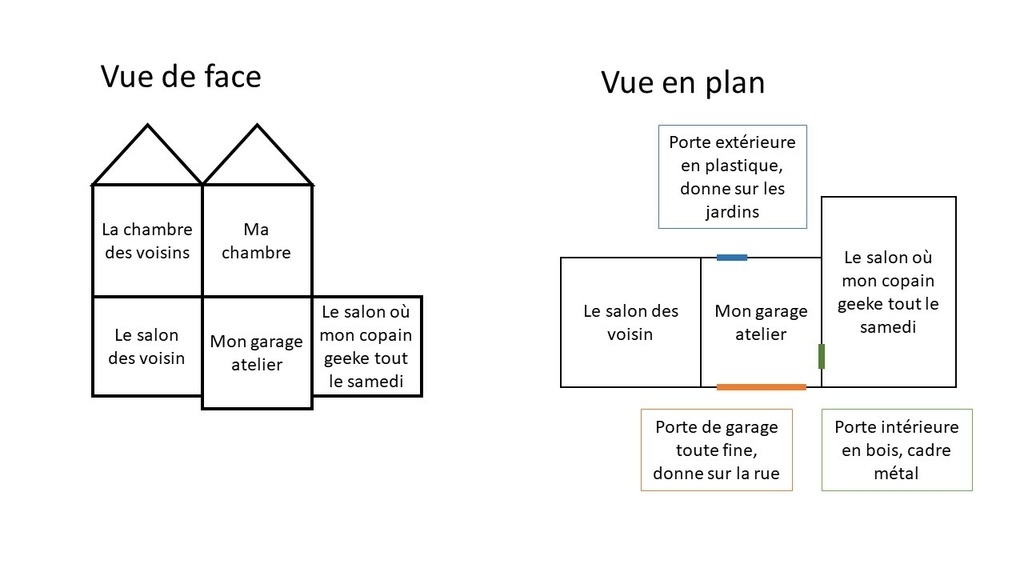

voilà les plans en PJ. Je pensais isoler le mur mitoyen, le plafond, le mur qui sépare de mon salon. Pas forcément les murs qui donnent sur le rue et le jardin. Pour les portes, pareil, je pensais n'isoler que la porte intérieure, car je travaillerai souvent porte(s) extérieure(s) ouverte(s) (seules sources de lumière naturelle).

Et bien dans la mesure ou tu comptes bosser porte ouverte je dirais que la solution d'une bonne entente entre voisin est le plus adapté.
Si tu souhaite travailler à d'autres moments, je reste convaincu que l'isolation de ta porte de garage est une bonne première étape.
Pour ce qui est du mur mitoyen et du plafond, il existe une flopée de solutions.
Des carrés de mousse collés au doublage de la cloison, en passant par les boites d'oeufs de récupération 😋
Cela dépend de ton budget et de ton investissement.
Pour ton copain et les jeux vidéo, si c'est un vrai geek il joue au casque, donc un petit carton collé sur la porte et il lui suffit de régler la sensibilité de son micro pour pas gêner les copains lors des transmissions.
Enfin, dans la chambre, un tapis sous le lit, mettre des tampons sous les meubles pour éviter les résonances.
Bon courage en tous cas ☺

Sorry, mais oublies les cartons d oeufs, google te montreras que c est une legende urbaine.
Pour ton copain s il joue au casque, 2 seuls elements tangibles, un casque qui isole bien pour lui et micro le plus proche de sa bouche pour les autres joueurs. On bon casque confortale est une solution simple.
Pour le mur mitoyen, la solution standard et éprouvée est de type lame d air/laine de roche /double cloison placo.
Mais tu perds facilement 10cm.
Mais en effet, si tu travailles porte ouverte et si les voisins ont une fenetre mal isolée à proximité, tu perdras tout intérêt. Et en été, tu auras forcément leurs fenêtres ouvertes...
Reste à reflechir à la possibilité d éclairer au mieux ton atelier et d isoler au mieux ta porte, mais pas evident d isoler une porte de garage...
Ps: je suis ingenieur du son, donc je pense avoir un avis correct sur la question. Par contre, pour la mise en oeuvre precise, tu devras faire des recherches car ce n est pas mon domaine d activité....

Bon, et bien avec tout ça j'ai de quoi réfléchir ! J'imaginais en fait que le son qui passe par les murs était infiniment plus pénible que celui qui passe par le jardin.
