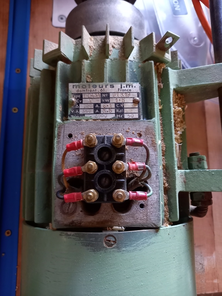

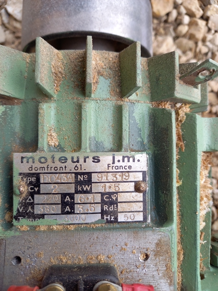

Bonjour tout le monde.je cherche de l'aide,je suis débutant amateur et je viens de récupérer une lurem c.260 avec un moteur J-M en 380 et je voudrais mettre un variateur de fréquence.mais on m'a dit que le moteur et peut-être pas "compatible".si on peut m'aider je vous mets des photos du moteur.merci beaucoup
Si le moteur est 380-220, comme ça semble etre le cas, il me semble que c'est possible. c'est les 380-600 qu'on ne peut pas faire tourner en mono avec variateur.
HaM6
Aucun problème pour mettre ce moteur derrière un VFD alimenté en mono 230V. Il faut câbler ton moteur en triangle et voila tout.

Désolé Franck, c'est moi qui t'ai mis le doute, dans les commentaires de l'une de mes vidéos, parce que tu m'as dit que ton moteur n'avait pas de plaquettes. Sur tes photos, le moteur n'est pas câblé, ni en étoile, ni en triangle. Les 6 fils que l'on voit sont les extrémités des trois bobines.
Ton moteur est compatible, la plaque signalétique le prouve. Il te faut un variateur de 1500W et le câbler en triangle. Remplace les plaquettes par des fils avec des embouts à sertir comme ceux déjà sur ton moteur.
