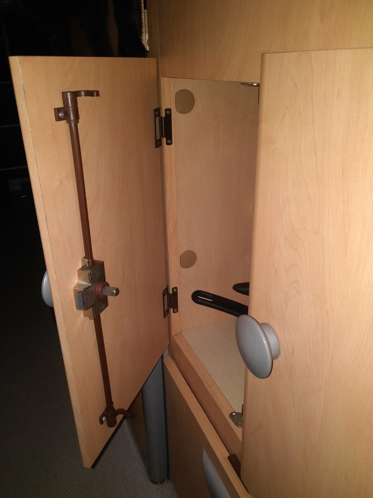

C'est pour cette raison que mes portes et tiroirs sont sécurisés parce que dans une cuisine il y a beaucoup de choses qui sont dangereuses et pas seulement les produits ménagers mais en général ce sont les seuls auxquels on pense!
Tu as tout à fait raison.
Et d'ailleurs ça faisait partie des pistes de réflexion : existe t-il un moyen de sécuriser une porte, à intégrer lors de sa conception ?
Quelque chose qui reste pratique pour les adultes (parce que sinon la sécurité on l'enlève).

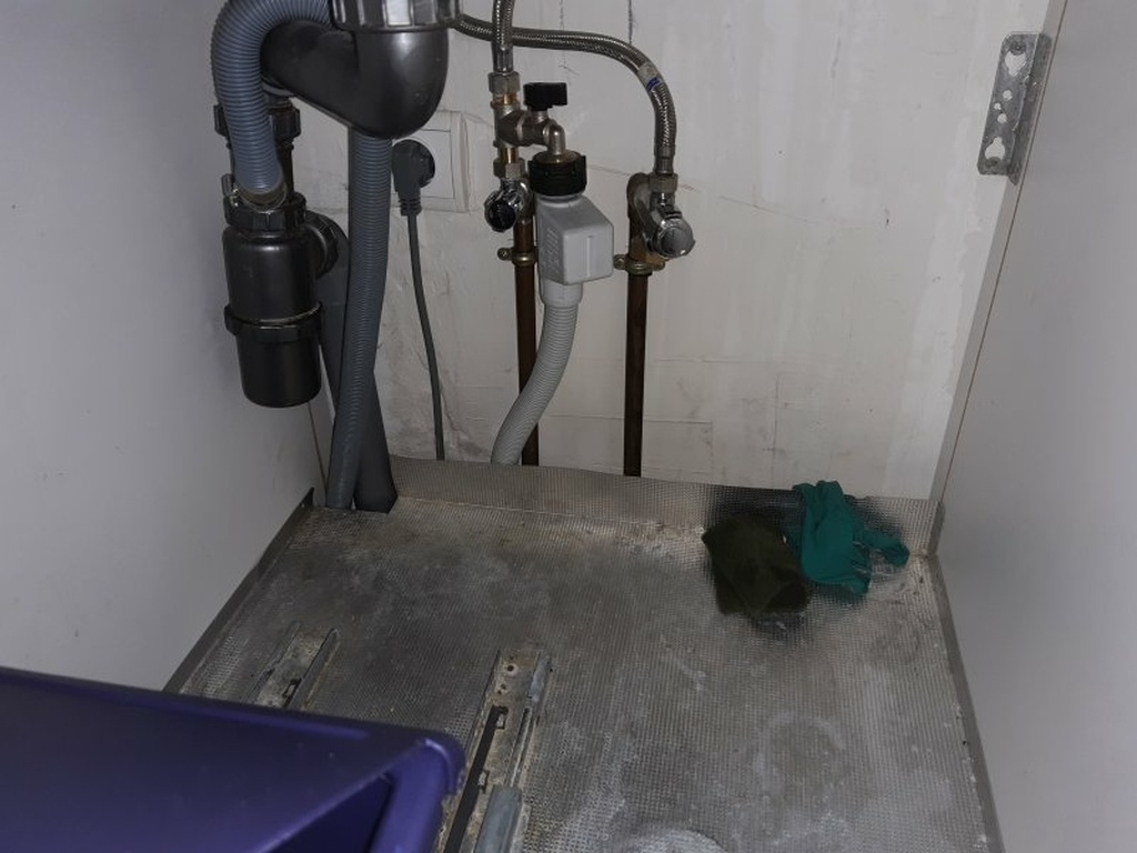

Concernant le socle : voir photo (c'est chez moi, j'ai enlevé les produits d'entretien pour faire genre "pas de ça chez moi" !).
