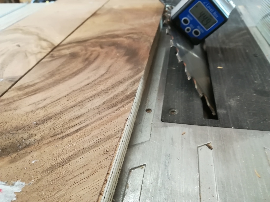

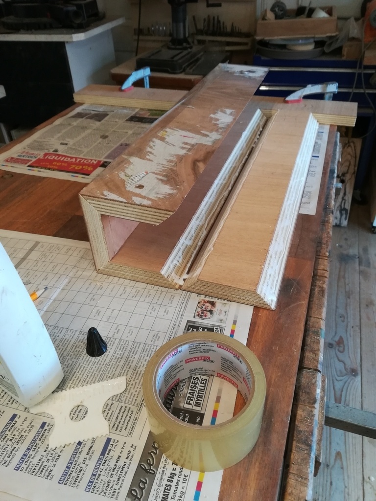

Je travaille très souvent en pliage à 45 ° pour des assemblages parfaits à 90 et serrés au ruban adhésif, depuis belle lurette je n'utilise plus de fraise à 90 pour une simple raison , c'est qu'avec une scie sous table et une lame( coupe fine) parfaitement inclinée à 45 ° tu n'a pas de limite d'épaisseur et le fait de travailler avec le guide parallèle tu peux faire cela au kilomètre et très rapidement.
Quand je réalise du pliage à continuité de veinage et sans coupe apparente j'utilise une fraise à 90, pointue ( pas comme celle de la photo) et je laisse 0,5 à 1 mm de bois avant pliage ( la colle dans le pli ramollit les fibres) et le pliage est parfait et sans coupe apparente et le ruban adhésif large est utilisé comme serre joint.

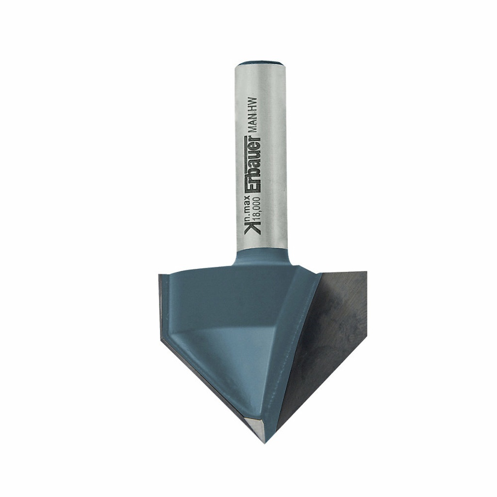

La fraise de la photo est pointue. Clique dessus.
bernardrebout
oui tu as raison, j'ai juste regardé l'image! ça ne change rien dans la limitation d'utilisation liée à la hauteur usinable!
ukinoki
C'est ça et comme le dit Neiru , on n'utilise que la partie oblique de la fraise et la planche ne doit donc pas avoir une épaisseur qui dépasse la hauteur de cette partie oblique.

Merci à tous pour vos réponses donc je dois trouver une fraise 90 degrés ou deux fois 45 (c'est pareil si j'ai bien compris) et de hauteur 18 mm car je veux faire la même chose dans du medium de 18mm.
Fernand069
Me revoila j'ai trouvé celle la d'après mes calculs (26-5.8=20.2 mm) je pourrais usiner la totalité du moins 17 mm de planche qui en fait 18mm ?
mafraisecnc.fr...angle-90-degres
