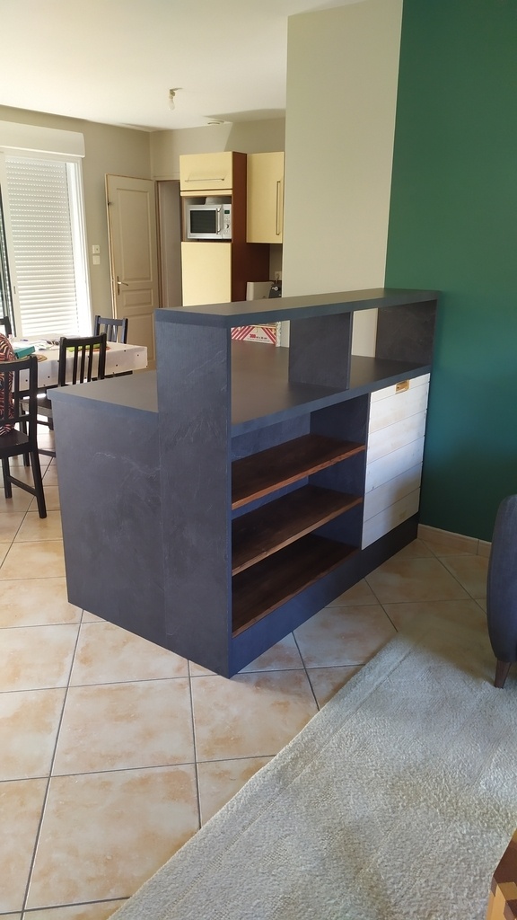

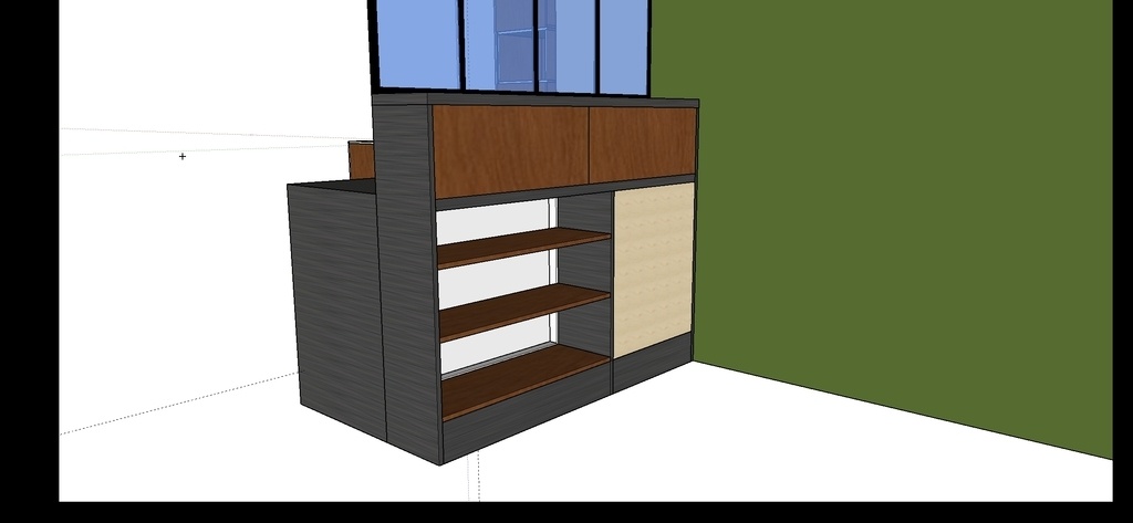

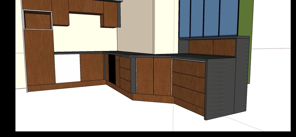

Je viens de terminer mon nouveau plan de travail pour la rénovation de ma cuisine et je dois maintenant concevoir le meuble qui vient se fixer derrière les caisson et qui supportera la future verrière.

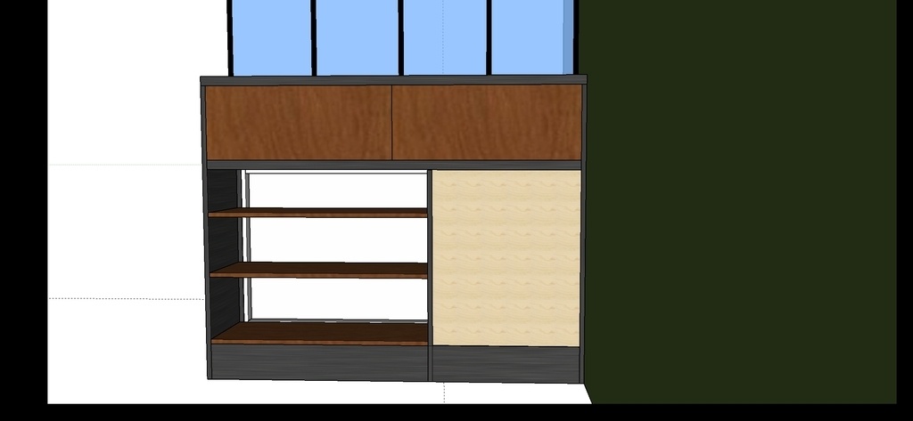

Celui-ci est composé de 2 joues + une cloison en 19 mm et de 2 plateaux en 38 mm. Ainsi qu'un fond en 19 mm sur la partie où il y a 3 étagères en bois massif (noyer).
Comment assembler toutes les parties, sachant que cela doit rester invisible?
J'ai à ma disposition une lamelleuse, mais Est-ce suffisant ?
Est-ce que la colle tient bien sûr le mélaminé?
J'aurais bien aimé utiliser du Clamex mais je n'en trouve pas en location.
La partie de droite reste vide car j'y insererai un meuble caisson déjà existant.
Le plateau inférieur sera fixé au plan de travail de la cuisine.
Merci de votre retour,
Stan

Puisqu'on parle de colle, je devrai par la suite coller mes crédences au dessus du plan de travail.
Elles seront découpées dans les panneaux de 19mm.
Quelles colles utiliseriez vous? Sachant que d'un côté on aura une surface mélaminé et de l'autre un mur en placo, peint.
