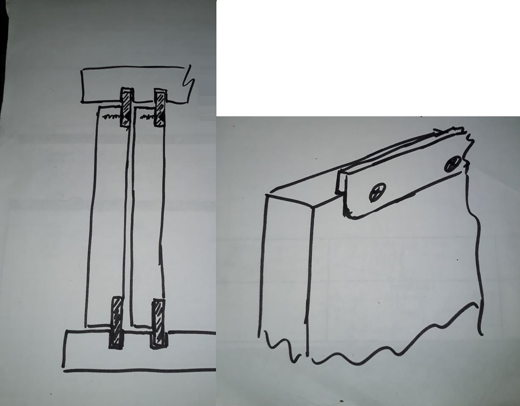

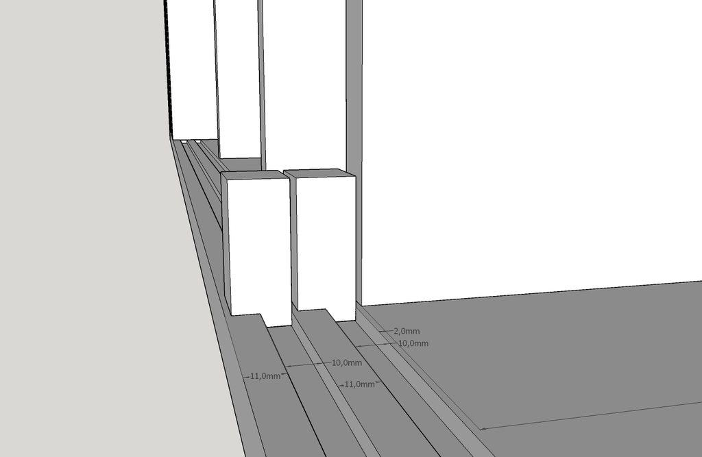

Allez, un peu plus développé (même si j'ai dessiné ça vite fait, à main levée), et sans feuillure visible.
Bien évidemment qu'il te faut un jeu minimum entre les portes,contrairement à ton croquis plus haut, afin d'éviter qu'elles ne se touchent et frottent entre elles.
Un recouvrement est aussi indispensable, de façon à ce qu'elles se recouvrent un minimum, une fois les portes fermées. Si tu veux que le chant de la porte de devant soit parfaitement au centre, tu peux très bien avoir ta porte arrière légèrement plus large, sans que ça ne se voie.
Pour le système de coulissement, tu fait tes portes avec un jeu suffisant, en haut et en bas.
Il faut réaliser des rainures, dans les traverses hautes et basses (ou les plateaux, dessus et dessous suivant ta configuration).
Sur l'arrière des portes, on réalise une feuillure arrêtée, (ce qui évite le problème des feuillures visibles, dans le système que je dcrivais plus haut).
Dans ces feuillures, on rapporte une pièce de bois dur, qui servira de patin et viendra coulisser dans les rainures.
Les "patins" bas sont fixes, et ceux du haut seront vissé par l'arrière, au moment du montage.
Quelques vues ci-dessous de ce principe. Bien évidemment, je te laisse définit précisément tout ça, ainsi que les dimensions précise en fonction de tes souhait ou besoins.
