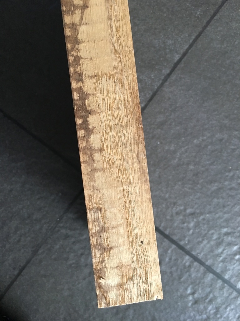

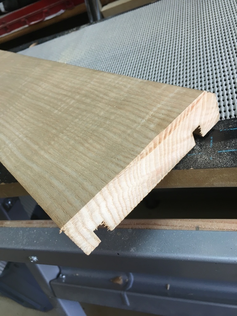

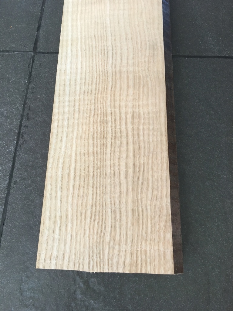

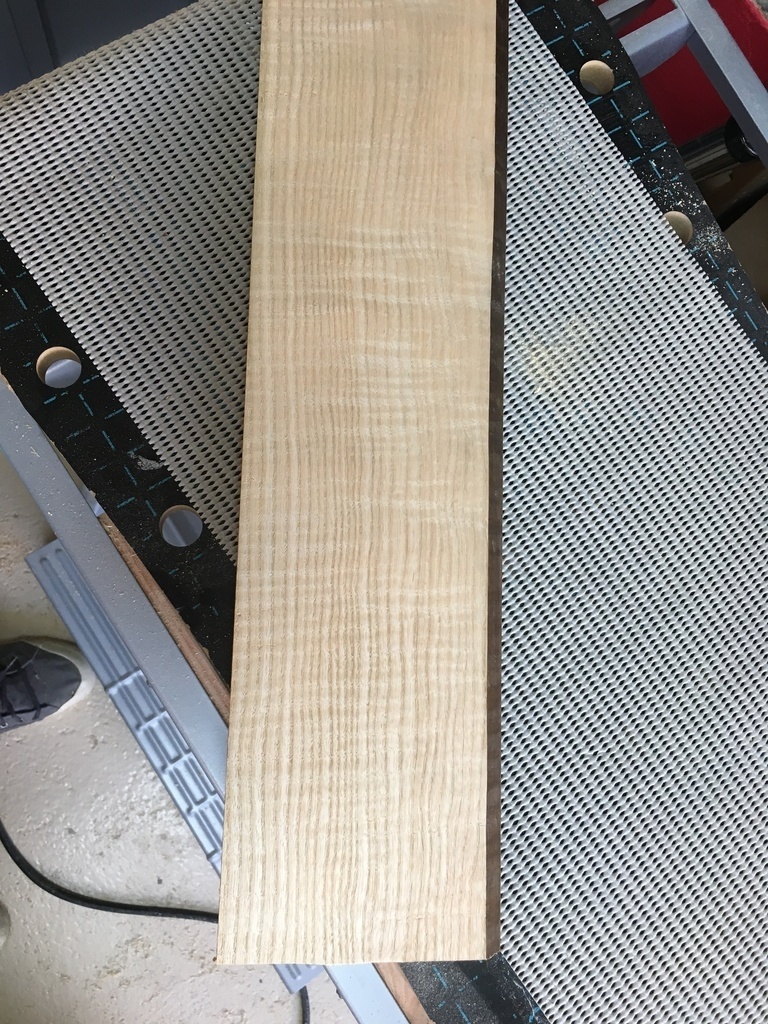

Salut à tous,
Cette fois avant de poser la question j'ai consulté la Xylothèque :)
Mais j'ai encore une hesitation est ce du Frene ou de l'épicea ?
Si ca peux aider c'est une traverse de table qui etait composée essentiellement de chene.
Merci d'avance
Mickael

C'est surement du frêne!
le frêne est un feuillu , l épicéa un résineux !

J'apporte moi meme une orientation qui confirmerai les 1eres reponses optant pour le Frene.
En epluchant les fiches de la Xylothèque il y a une difference significative de densité entre le Frene et L'Epicea.
Alors j'ai mesuré et pesé mon morceau de bois et je tombe quasiment sur la densité du Frene.
Voilou

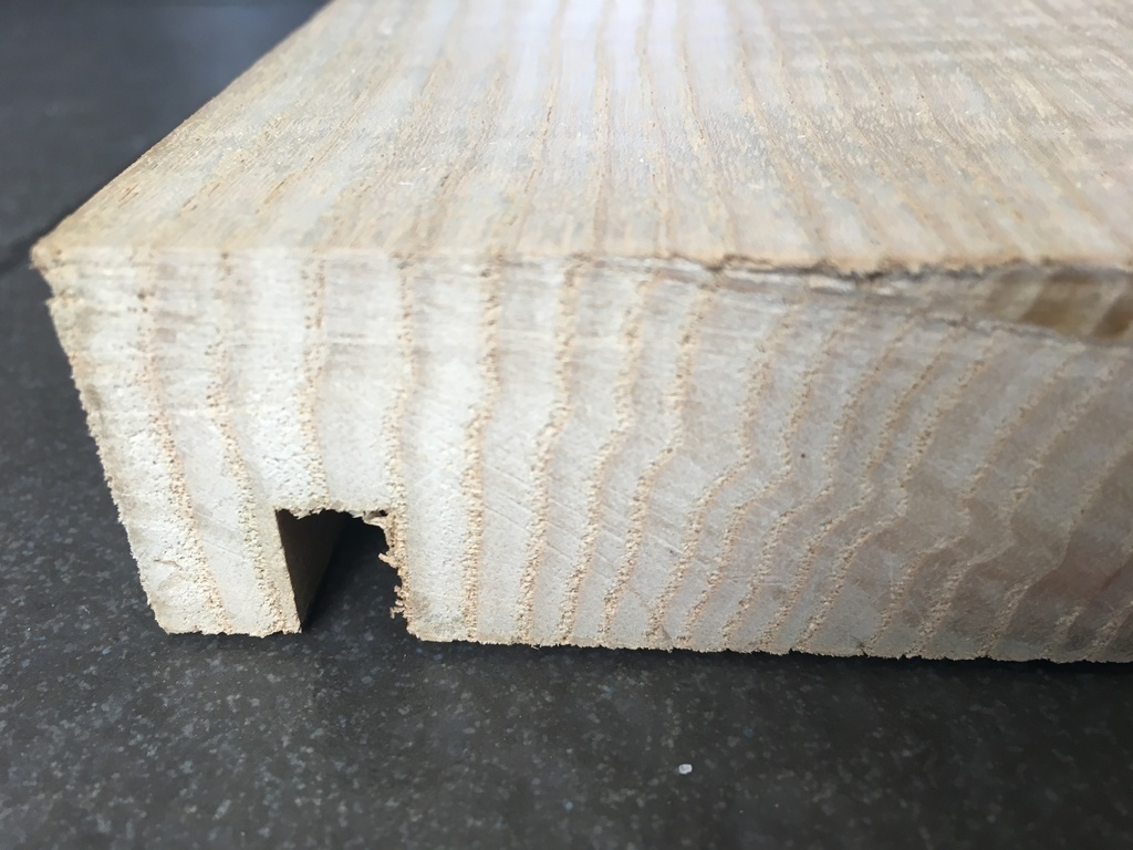

frene incontestablement
bonjour il suffit de regarder la coupe en bout pour voir que c est du frêne ;
essayer de poser des questions plus difficile pour faire travailler les méninges des passionnés . bonne soirée

etiennedesthuilliers ,pourquoi est-ce que la coupe en bout est évidente ?
Question d'un ignorant 🙂
On voit les pores à chaque anneau de croissance.
on distingue également une fine maillure radiale
