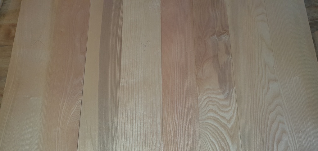

J'ai acheté 1/4 de m3 de frêne pour réaliser plusieurs petits meubles pour un ami.
Déjà, le rabotage a été très compliqué: beaucoup d'arrachement, un peu atténué en ayant changé les plaquettes carbure de mon combiné rabo-dégau, mais c'est pas encore ça... Je pense avoir BEAUCOUP de travail de ponçage...

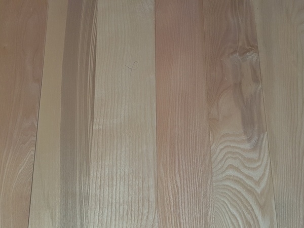

Par contre, j'obtiens des planches avec des aspects et couleurs très différentes. Il est très difficile d'en faire des panneaux esthétiques tant les couleurs et veinages sont différents. Voir photos: j'ai mis à coté les unes des autres des planches aux motifs différents: les couleurs vont du blanc au rose, en passant par le marron
Qu'est ce qui explique de telles différences?:
  • des arbres très différents
  • des zones de débits différentes: dosse ou quartier
Fallait il que je demande à mon scieur de bois des planches en frêne blanc exclusivement? Préciser le type de débit (dosse, faux quartier, quartier...)?
Merci d'avance pour vos conseils... j'envisage de laisser tomber le frêne pour ce projet et partir sur du chêne, bien plus facile à travailler... mais avec beaucoup de frustration...
A bientôt!

Effectivement, le frêne est ainsi. J'achète systématiquement des billes complètes pour ne pas avoir ce genre de problème même si ce n'est pas possible pour chacun.
Dans ton cas, je resterais à l'affût de la grand-mère qui veut bazarder son petit frêne, lui proposer de le faire scier pour garder les planches à sécher quelques années.
Crois moi, c'est extrêmement satisfaisant même si tu passes beaucoup d'heures dessus.
Hello !
Moi j'établirais par couleur, indépendamment des motifs. Du coup la planche rose avec celle de gauche, et tout le reste va bien ensemble (celle de gauche faisant d'ailleurs raccord avec le blanc).
Je ne sais pas si les spécialistes confirmeront, mais je suppose que tes planches viennent d'arbres différents (d'ailleurs pour 250 litres ça parait logique) (oui, je parle souvent du volume en litres, ça fait beaucoup rire trente six seb !), donc si tu ne choisis pas toi-même tes planches à la scierie, au moins demander les planches dans la même bille s'il y en a peu, et 1 ou plusieurs billes complètes sinon.
Ara 250l de liquide de frein, tu m'étonnes qu'il fallait changer les plaquettes!!😂😂😂
Même dans un même arbre, le frêne arrive à donner multitude de motifs et teintes si tu demandes pas du blanc, c'est assez fou. À part etablir en essayant d'avoir soit une progression soit une certaine symétrie...
Mais joue plus sur les motifs que sur la couleur, qui s'égalise un peu avec le temps.

le frêne en meuble peu être agréable a travailler le problème est qu'il faut trouver un sujet de première qualité mais pas ce qui est vendu bien souvent , j 'ai fait des ouvrages merveilleux en frêne blanc qualité tranchage avec de très faible accroissement annuel
mais je note que bien souvent sur l' air du bois les passionnées achètent des bois de très mauvaise qualité et je comprend le mal qu'il on a sortir un ouvrage sans problème
on ne fait pas de biftecks dans de la viande a pot au feux
le choix du matériaux de départ est un art
