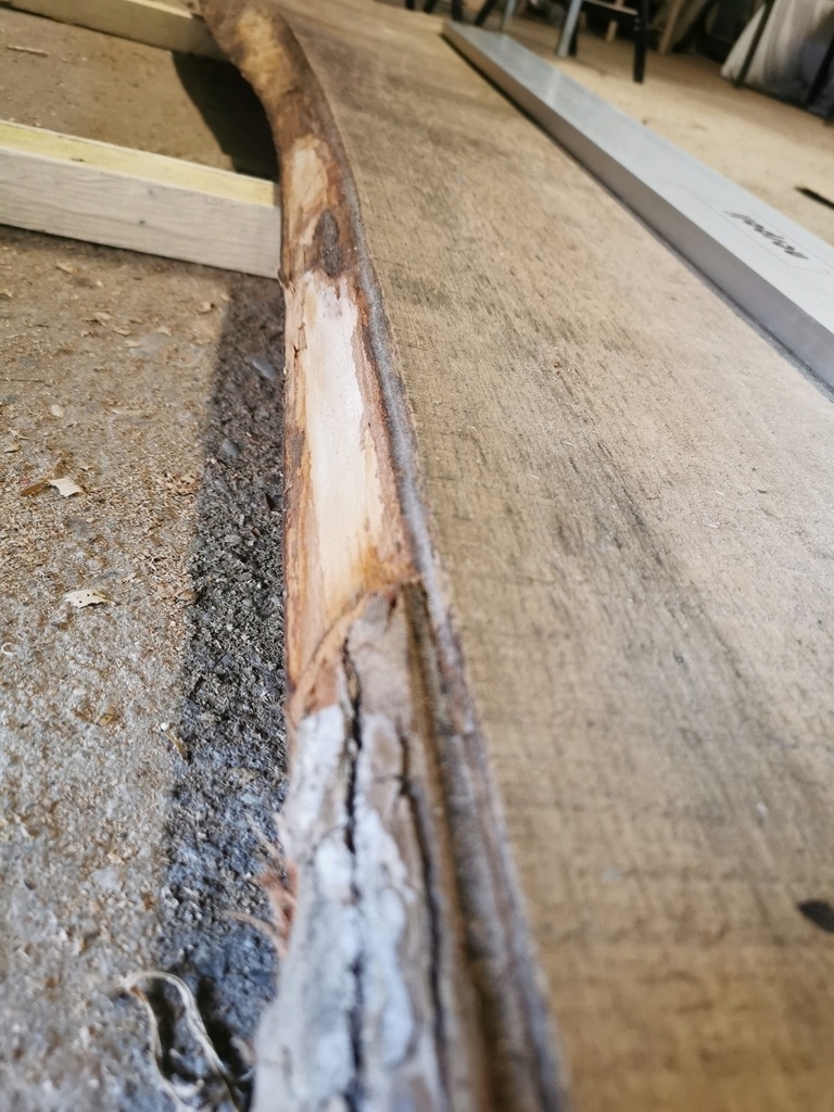

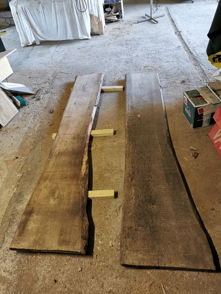

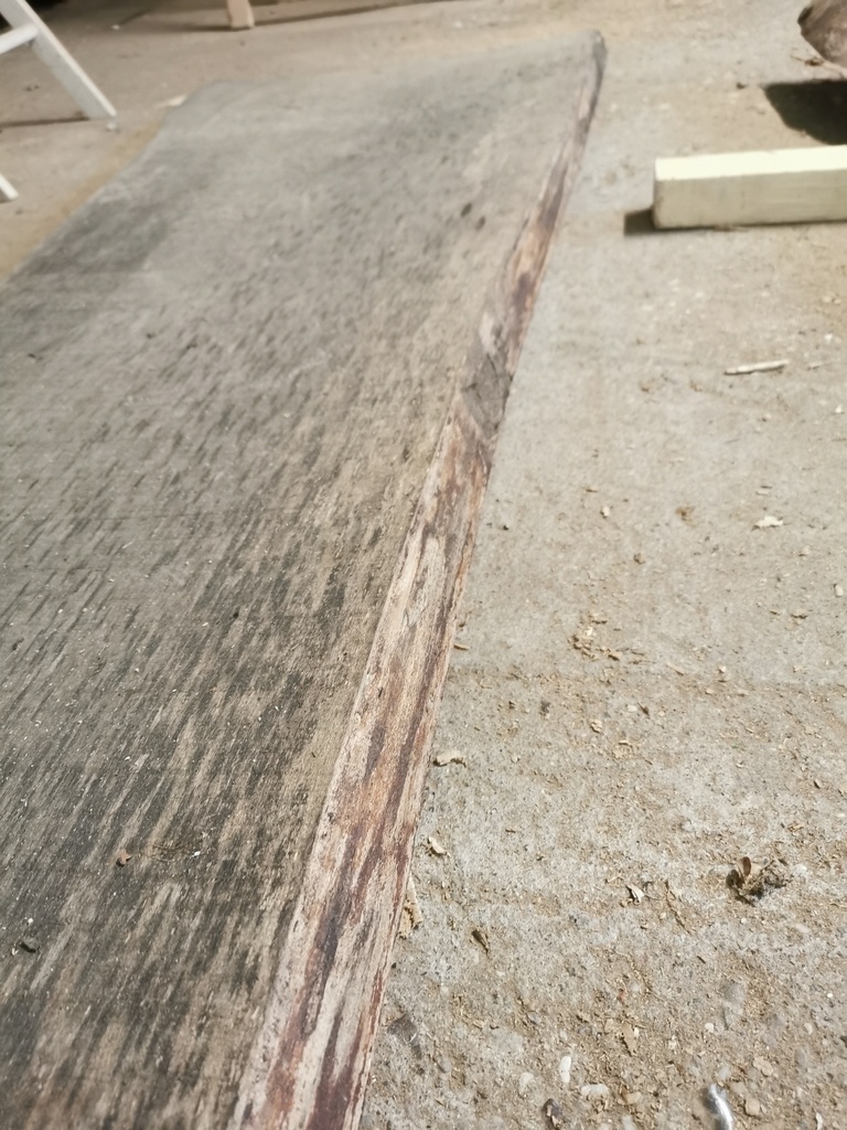

J'ai récupéré cette grande planche tronçonnée en deux, mais j'ai du mal à identifier le bois dont il s'agit...
On me dit que c'est du chêne mais j'en doute à cause de l'écorce...
Si quelqu'un arrive à l'identifier ça m'intéresse.

Arg, toujours le même débat à partir des photos frêne vs châtaigner.
Alors qu'avec le bois en main, il n'y a aucun doute une fois que l'on sait qui est qui ! C'est frustrant...
Hannibal
Châtaignier sans aucun doute
Al3x
Ouep sans aucun doute bon plus
il me semble que le châtaignier est à aubier distinct, or sur les photos on ne voit pas cet aubier
Xxxazerty
Oui et non à la fois.
C'est très variable, en fait. Les plateaux semblent assez anciens, et l'aubier se démarque généralement plus dans le temps, c'est souvent vrai, mais pas toujours. Suivant les conditions de stockage/séchage, ça peut beaucoup varier, et pour certains plateaux même anciens, l'aubier ne se distingue que peu... en tout cas en photos comme celles que nous avons ici (C'est d'ailleurs bien pour ça que je réclame souvent des photos en plus gros plans, sous différents angles, etc, pour avoir un diagnostic plus fiable) 😉
Yvon Rolland

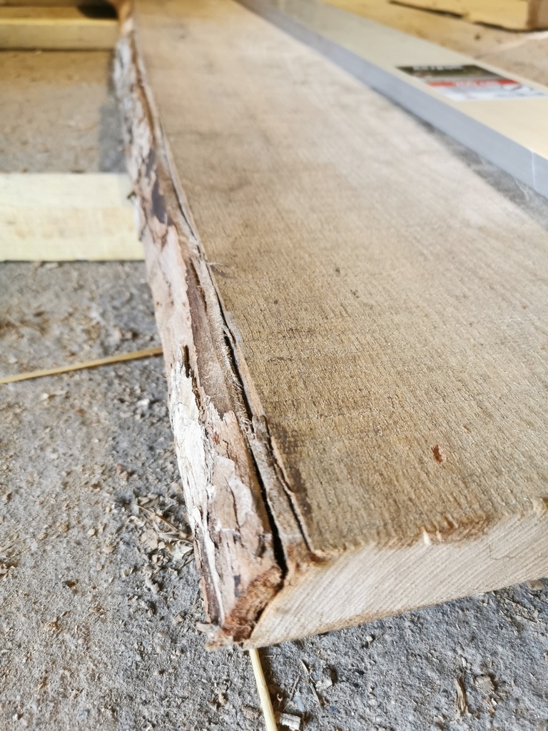

ok mais tu en penses quoi de ces photos L'écorce ne semble pas être celle du châtaignier
c'est une écorce plate, claire à grisonnante
l écorse du châtaignier est proche de celle du chêne avec du relief
Al3x
Vous avez raison l'écorce est moins celle du châtaignier que du frêne, l'aubier peut-être tellement mince sur le châtaignier que ça passe presque inaperçu mais presque pas totalement... Il faudrait surtout des gros plans pour être sûr mais le frêne tient la corde !
glaude oui et non. Le châtaignier jeune a une écorce lisse, et en vieillissant l'écorce devient plus dessinée, plus marquée, plus épaisse... Comme pour tous les bois d'ailleurs.
Quelques photos variée d'écorce de chataîgnier.
Et justement, l'écorce présente sur les photos de l'essence mystère présentent des stries longitudinales (comme ici), que l'on ne retrouve pas sur le frêne.

mais sur la photo la couleur de l'écorce est très claire et en sus la taille de la planche -qui est une surdosse photo 3- ne correspond probablement pas au diamètre d'un jeune arbre
plutôt du frêne mais c'est vrai qu'un coup de rabot faciliterait le diagnostic

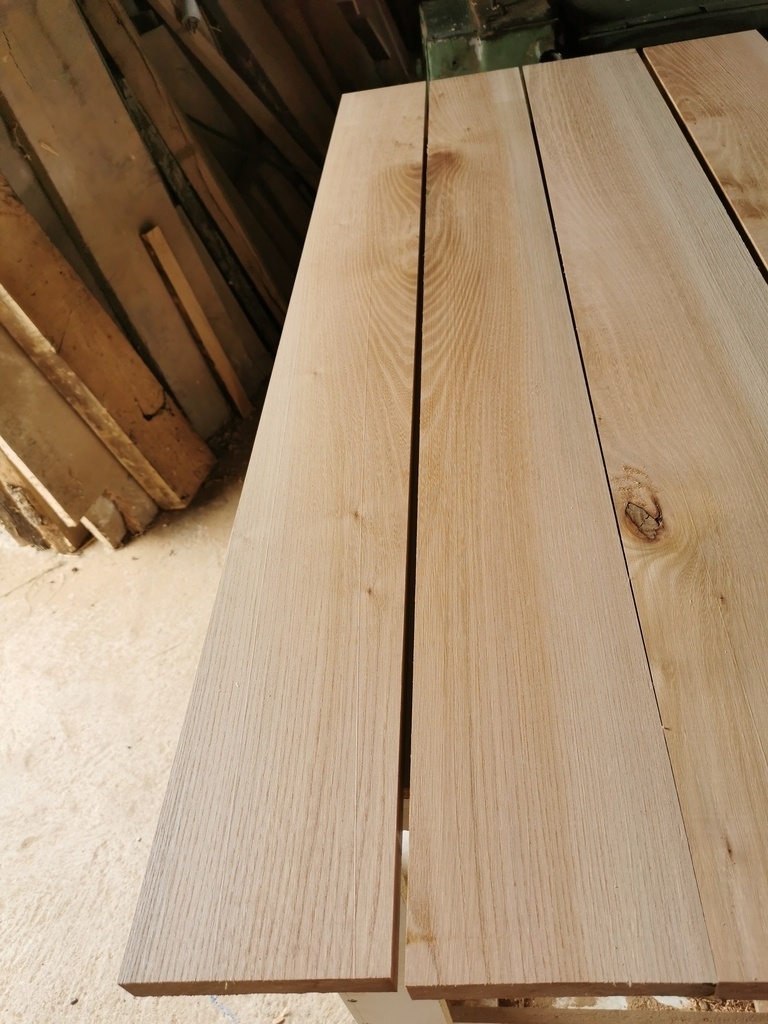

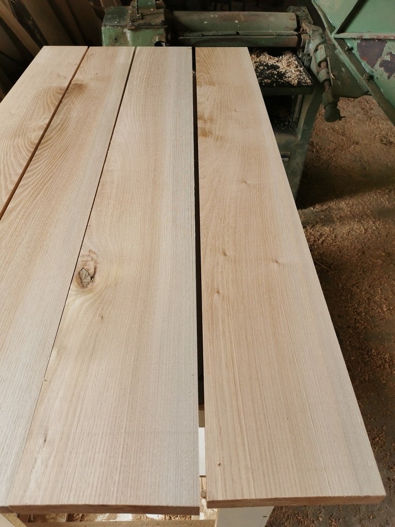

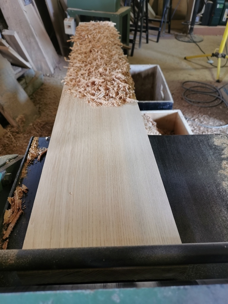

maintenant qu'il y a les photos rabotées ça ressemble pas mal à du Frêne...
je dirai frêne aussi, tu peux nous mettre un peu l'odeur pour confirmer ?
mod
La voici :)
Et ben moi, je penche pour du châtaignier, une histoire de "maille" très fine que je crois distinguer entre les zones poreuses des anneaux de croissance...
DavWood c'est à toi de trancher avec le frêne, car par photo interposées ça ressemble beaucoup alors que devant la planche, et avec des copeaux odorants, il n'y a pas de doutes !

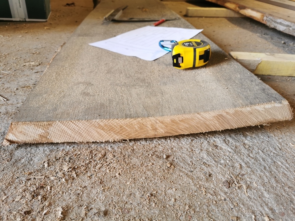

Voir également ici: châtaignier, frêne, pour les différences anatomiques. Une photo en bois de bout, macro, surface finement coupée au ciseau bien affûté, permettrait d'être sûr.

Je penchais pour le châtaignier au début également mais finalement le frêne me semble la bonne réponse. les deux point qui me font penché pour le frène:
-La coupe en bois de bout
-la teinte des plateaux plutôt gris avant rabotage alors que les vieux plateaux de châtaignier sont plus marron et et ont de l'aubier qui devient visible ce qui n'est pas le cas ici on dirait.
et l'odeur , ça donne quoi a la coupe ??

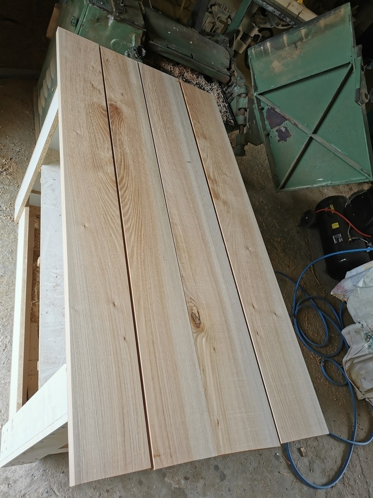

J'ai donc tranché pour du frêne grâce à toutes les contributions de cette question et la photo de bois de fil que tu m'as mise en lien. Je posterai également la création finale avec une finition à l'huile de lin, peut-être que ça aidera ou pas.

hello , a priori absence de rayons médullaire et d'aubier distinct , donc pas du chêne !
Plutôt frêne (odeur de biscuit chauds a la coupe) !
une photo de blanchiment de surface, arbitrerait définitivement

Pour cette demande (et merci pour les photos de bois raboté, que semble t-il, tu as rajouté dans un second temps), il semble bien que ce soit du frêne.
