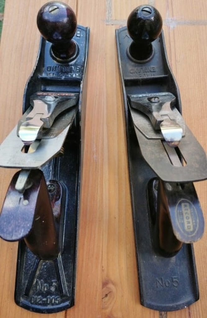

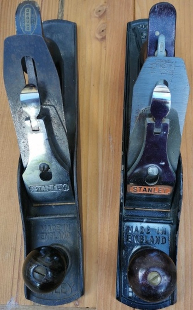

Je viens d'acheter deux rabot N°5 (c'était les deux ou rien).
Les spécialistes peuvent-ils m'aider à les identifier? il y en a un avec des poignées en plastique.
je vais en garder un seul, quand dites-vous, lequel choisir?
Que veux-tu savoir de plus ?
Ce sont des rabots de marque Stanley, no5.
Il y en a un avec une nouvelle poignée Record.
Des sites permettant de dater les rabots Stanley sont facilement trouvables.
Et même si certains prêchent pour des rabots de telle époque, tu peux choisir puisque tu en as deux.
Poignées
Es tu sûr de ton coup pour les poignées en plastique ?? 🤔 j'ai l'impression que toutes sont en bois...
Lequel choisir?
C'est à toi de te faire une opinion, et surtout de les utiliser pour savoir lequel te convient le mieux.
Ils ont probablement des différences qui te permettront de faire ton choix:
  • planéité de la semelle;
  • perpendicularité des côtés;
  • ergonomie de la poignée si elles sont différentes;
  • facilité de réglage de la saillie du fr si l'un des deux présente moins de jeu;
  • longueur du fer qui donnera la plus longue utilisation avec les affûtages successifs;
  • esthétique de la chose qui te plaît plus...
Ça reste un outil
Tu va apprendre à t'en servir, ils sont tous les deux bien fichus, donc ils feront tous les deux le travail correctement. Il faut arrêter de croire que c'est l'outil qui fait tout. C'est l'utilisateur qui utilise l'outil qui fait tout !
Un rabot, ça reste un fer bien affûté, solidement fixé dans un fût (qu'il soit métallique ou en bois), avec l'angle adapté. Le reste n'est que détails, ergonomie, marketing et préférence 😉

Merci dneis pour le site c'est ce que je cherché...
Perso, si tu veux travailler plutôt à la main, je remettrais les deux en route, un pour plutôt "dégrossir/blanchir" et l'autre préparé pour "replanissage et finition" ! 😜
C'est un beau lot que l'on t'a obligé de prendre, moi je le prend comme un signe !😵

j adore les gens qui se pose des questions existentielles affuter les deux et faites un choix vous avez du matériel haut de gamme , maintenant c' est a vous d en tirer le meilleur
j ai commencé avec un rabot bois que j ai confectionné vous commencez avec une voiture de course soyez heureux
