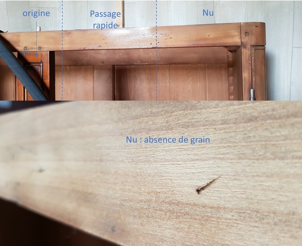

J'ai démarré sur du merisier en mise à nu, la machine peut sabler ou aérogommer (question de réglages de débit, buses et tuyaux ; pour en finir avec le débat l'aérogommage c'est un sablage très léger, fin et optimisé, quelque soit l'abrasif petit calibre moins de 0.5).
Donc ici des réglages très fin : débit d'air vers 1bar, arrivée d'abrasif entre petite et moyenne ET la découverte pour ma peine, je n'utilise pas le tuyau d'air comprimé qui relie le compresseur à la cuve de 13mm inter recommandé, mais un armé 20bar de plus petite section, 10mm c'est bien mais ca envoie encore trop, 8mm c'est vraiment très efficace (consommation air + abrasif). Je ne sable pas en grosse pression je le rappelle, pour éviter les marques du veinage du bois, sinon je repartirai évidemment vers de plus grosses sections par sécurité !

Si tu sables du bois, tu ne dois pas t'attendre au résultat obtenu avec du decapex. Le bois est une alternance de veines dures et tendres et le sable va entamer les veines tendres, ce qui va donner un aspect peigné à ton bois, aspect que tu ne pourras pas vraiment rattraper, sauf à poncer profondément (mais sur des moulures...). Ce n'est pas vilain mais sur une finition de meuble ou sur un escalier, ça se voit tout de suite.
Tu pourras le constater si tu connais une maison dont les poutres ont subi un aerogommage. Sur des poutres, ça passe très bien d'ailleurs.
J'essaierais avec un abrasif encore plus fin mais je n'en ai pas l'expérience et je crains que l'effet ne soit le même.

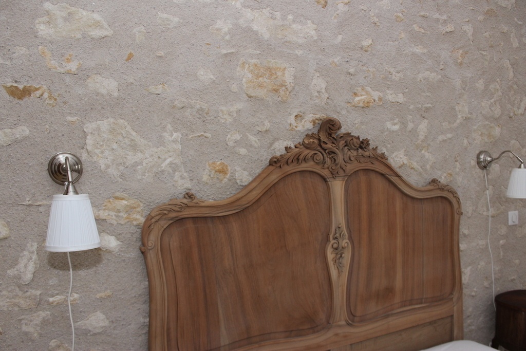

Adelinea
Oui je vois ce que tu veux dire, mais regarde ce qu'un pro a fait pour moi, le rendu n'est pas si mal. Sauf que maintenant vu mon volume autant m'équiper directement ca coutera moins cher, et j'en peux plus du consommable décapage-ponçage ca part à une vitesse

ukinoki
Superbe, alors il faut lui demander quel sable et quelle pression il utilise parce que moi, je ne suis pas arrivé à des résultats aussi fins :-)
