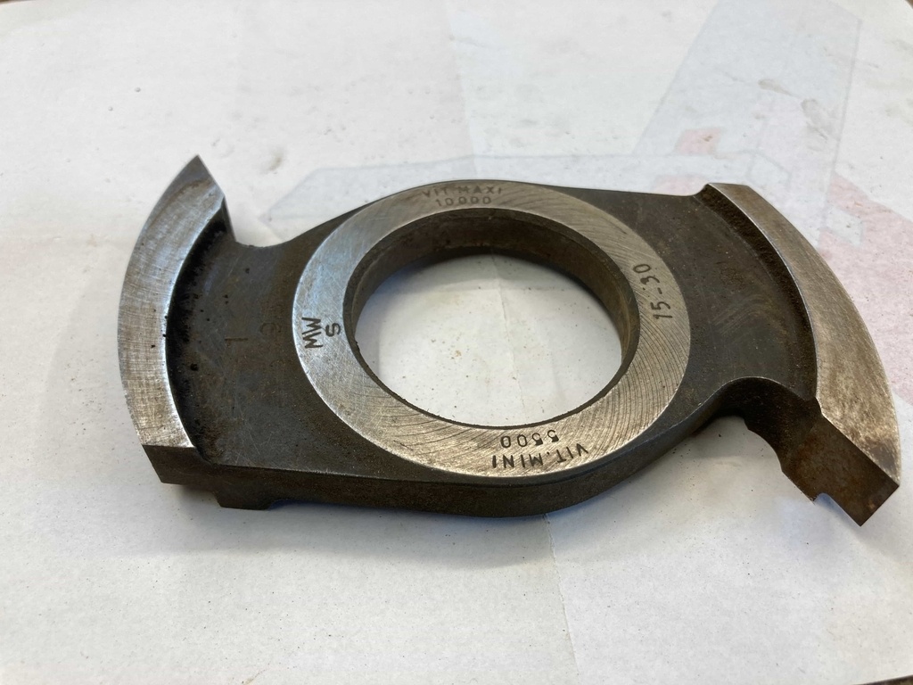

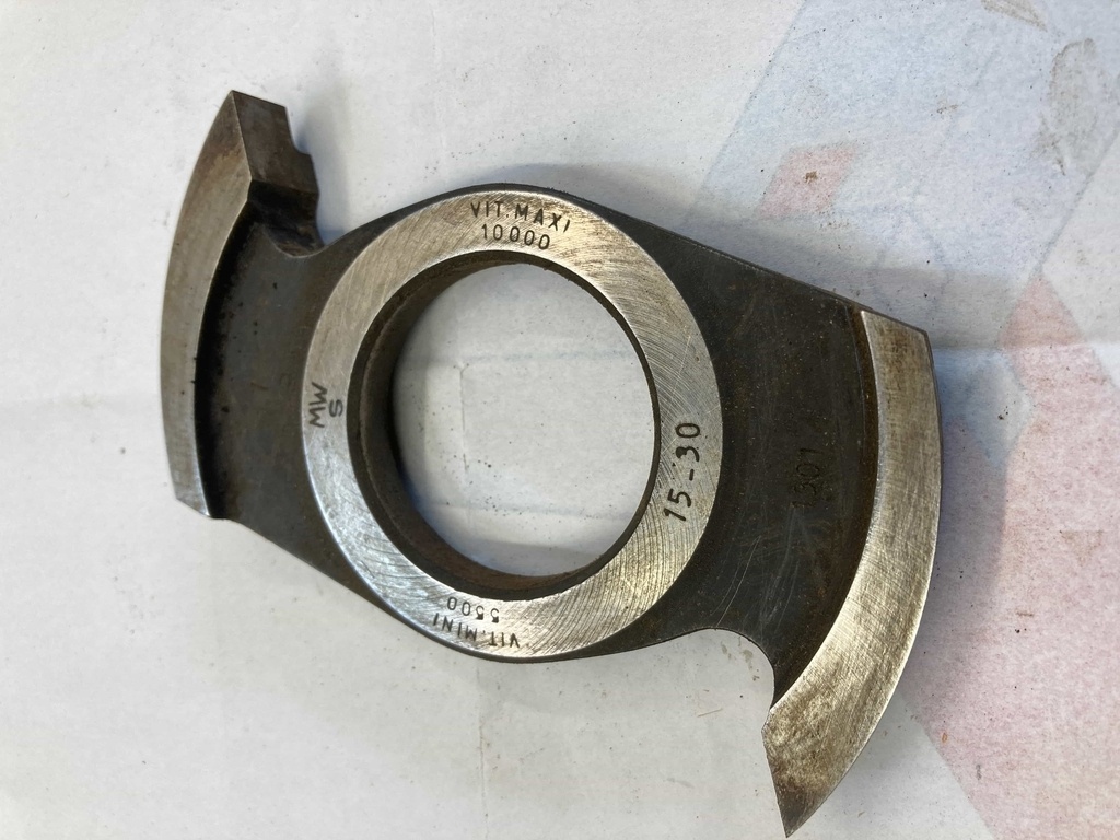

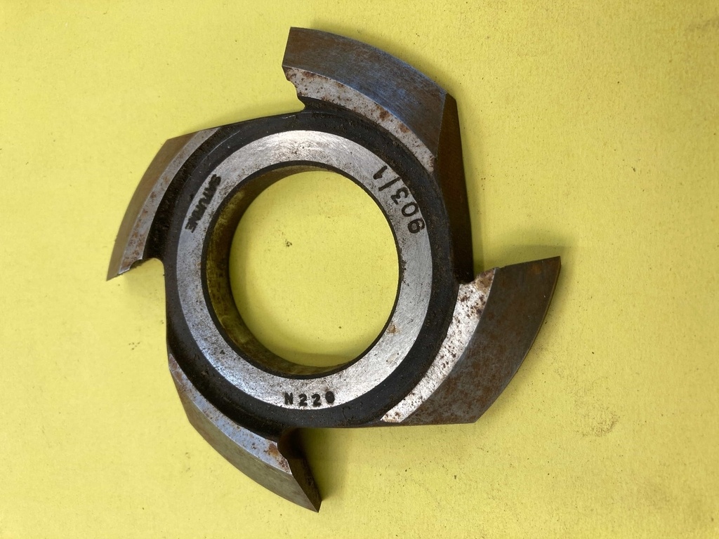

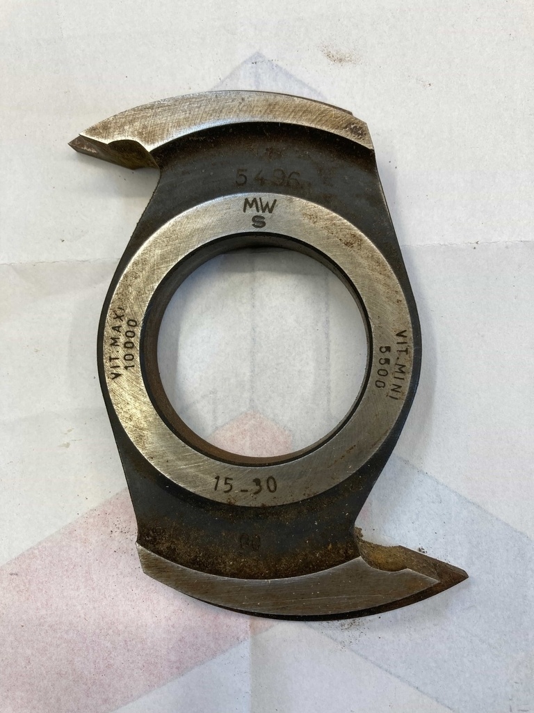

J'ai hérité d'un ancien atelier équipé d'une toupie de marque COPEAU, avec les outils il y a 2 couples de fraises (voir photos) marquées MWS 15-30 avec un décrochement dans la denture qui m'intrigue. A quoi servent ces outils ?

Bonjour, sans doute des fraises sorties d'un jeu pour faire de la fenêtre dans les années 50 60, on voit mal le profil sur les photos.Pas dangereuses si utilisées par un toupilleur, bien équilibrées et affutées par un affuteur, et plutôt à l'entraineur.
a être utiliser pour faire du profilage
ce sont de très bon outils
les outils ne sont pas dangereux lorsqu'ils sont utilisés par des professionnels avec des montages adaptés et les protection nécessaires
etienne desthuilliers maitre menuisier et toupilleur qui a toujours ses vingt doigts et qui travaille au champignon depuis un demi siècle
n 220 a chanfreins, une paire pour faire des languettes, une paire pour faire des rainures
les deux paires sont réglable avec des bagues
la dernière a faire des plates bandes
vous voila renseigné

Ce sont des molettes qui s'assemblent par deux....la première sert à pousser une rainure et la deuxième la languette...si tu les fais affûter,il faut donner tout le lot pour que le petit jeu en fond de rainure soit toujours constant....
J'ai les mêmes molettes chez moi et elles m'ont peu servies....je préfère mes fraises à plaquettes avec de vrais araseurs (ces vieilles fraises ont tendances à s'user rapidement et vite brûler le bois)
Pour te répondre il aurait fallu avoir le profil des outils. On dirait des outils à feuillure qui s'emboitent l'un dans l'autre afin de faire des feuillures de largeur variable, en glissant des bagues intercalaires entre les deux.

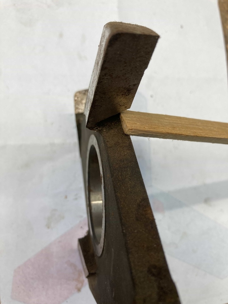

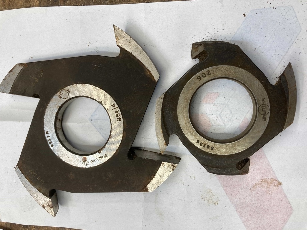

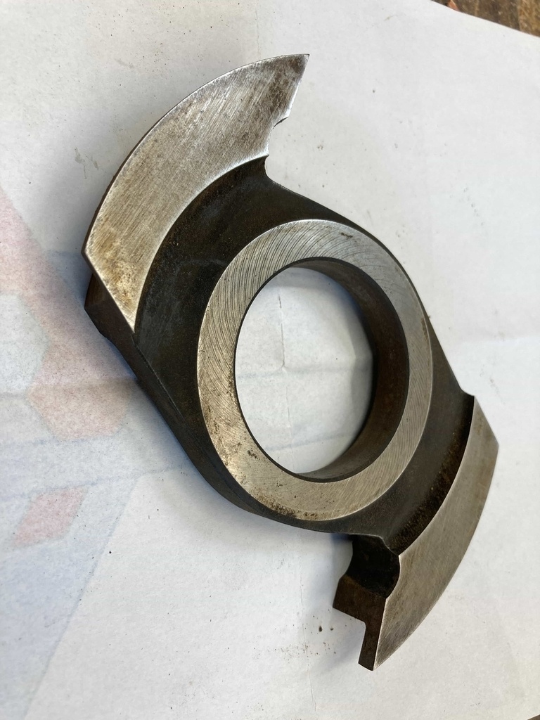

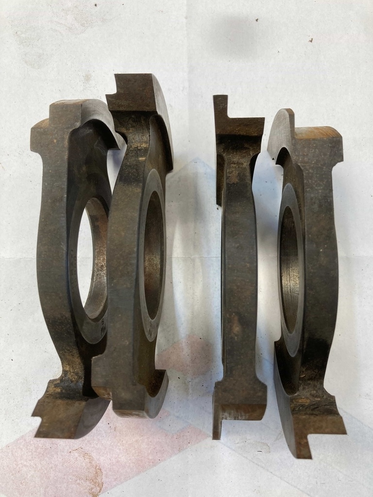

Merci pour vos réponses, voici les profils et d'autres photos de fraises similaires dont je cherche une utilité.
ben on dirait des quarts de rond non ?
Paco64
Première photo à gauche un bouvetage languette pour panneau ou parquet, à droite un jeu de molettes à entailler, peut être des ferrures de fenêtre, deuxième photo, difficile de voir les profils, troisième, plate bande travail par au dessus, quatrième un chanfrein, voir la pente mais sans doute sortie d'un jeu de fenêtre. C'est le genre de molette qu'on trouve dans tous les vieux ateliers de menuiserie et qui se vendent pour 5 ou 10€ pièce sur les sites de petites annonces. Il faut savoir qu'un amateur ou un artisan peut les utiliser mais pas un salarié, ils ne sont pas au normes actuelles, forme non anti recul, pas de limiteur de passe.
bonjour le deuxième jeu sert a faire les rainures pour aller avec les languettes
J'en ai un qui ressemble beaucoup et qui sert à faire des feuillures (30-50 pour le mien). De ce que j'ai compris le profil sert d'araseur.
