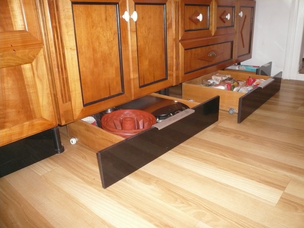

bernardrebout
Ma femme m'a commandé sa nouvelle cuisine , il y a quelques années, elle souhaitait un modèle avec inspiration de mobilier style Biedermeier ( periode de mobilier allant de 1815 à 1848) pour utiliser tous mes restes de merisier .
Les plinthes devaient ne pas être de la place perdue , et tout devait rester accessible en cas de problèmes et j'en ai conclu que l'option tiroirs sur roulettes prenant place entre les vérins augmenterait le volume utile disponible et que tous ces tiroirs constitueraient le stockage intermédiaire de réserve, stockage qui servirait à établir la liste des courses des produits non périssables ! seul le lave vaisselle ( à gauche sur la photo ne possède pas de tiroir.)
Le volume total ainsi gagné est celui d'un meuble entier tous les 5 tiroirs et la cuisine entière possède 9 tiroirs/plinthes.
Petite précision la cuisine ne comporte aucune porte , que des tiroirs à l'anglaise avec extraction totale de ceux -ci pour des questions pratiques!
