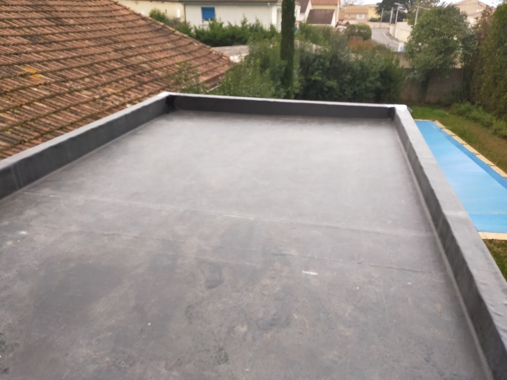

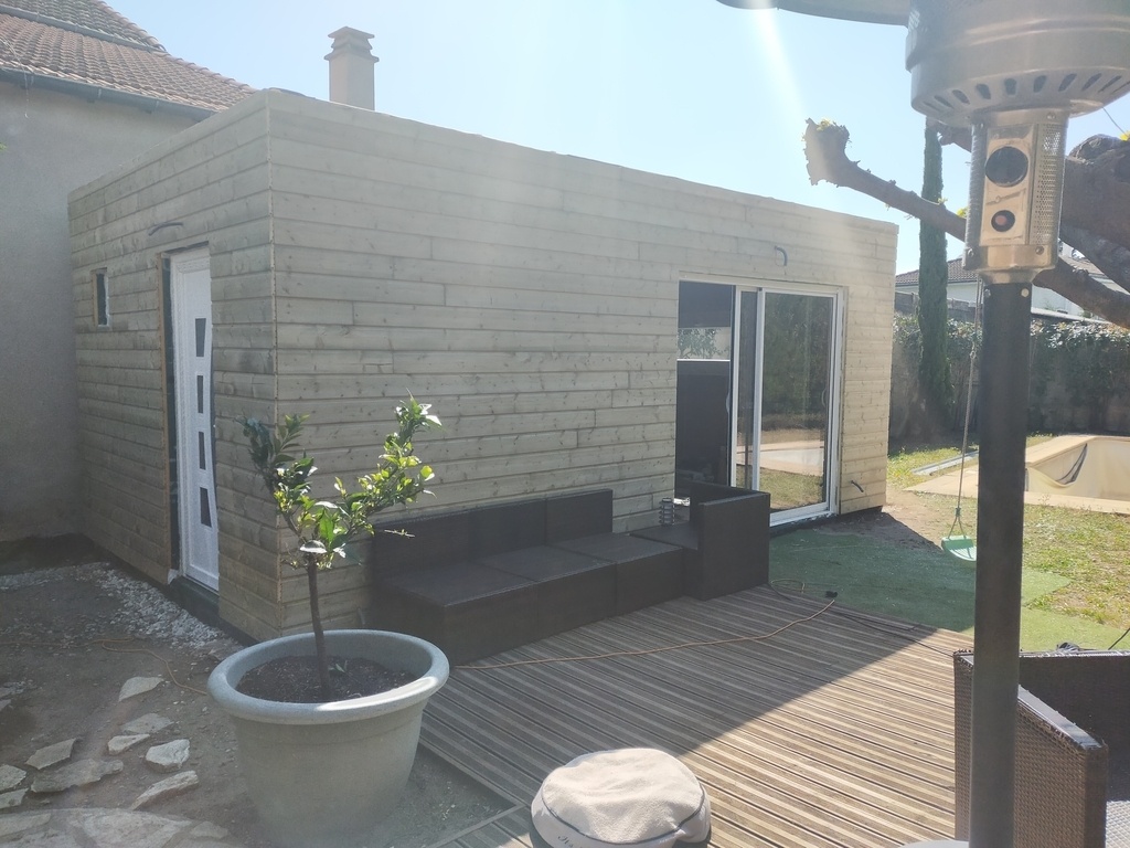

j ai fait ma toiture en epdm je dois isoler par l intérieur c est un studio d appoint pour l été pour la famille .je ne sais pas comment faire pour l isoler

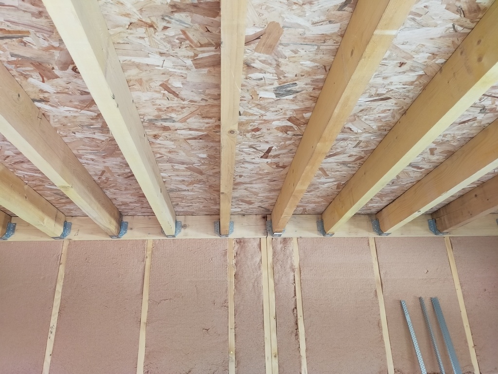

Cedricalex
Isoler entre solive : lame d'air, laine de bois, osb bis n'est pas envisageable ?
Je me souviens l'avoir fait en répondant au dtu il y'a quelques années. 🧐

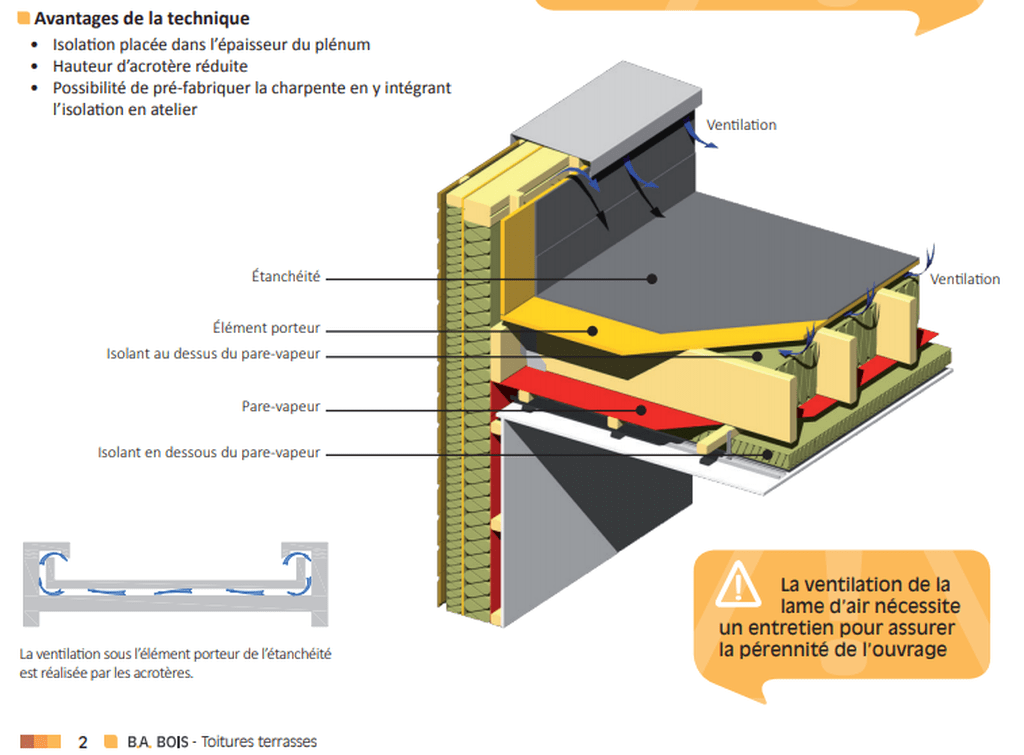

neophyte
Tiens, je crois que j'ai la réponse à ton probléme.
Je t'oriente vers un site pro et le DTU .
Tape sur google : B.A. Bois "Toitures terrasses bois"
Bonne construction
neophyte
exemple

Cedricalex
le seul soucis c est que mon toi et mon epdm sont posé
imaginer un revêtement extérieur léger qui laisse passer l' eau de pluie et qui diminue la réverbération du soleil
gazon synthétique avec un arrosage , bâche décollé pour laisser l air passé en dessous
repose d un panneau isolant en polyuréthane sur l étanchéité et nouvelle étanchéité il y a des solutions ,mais il ne faut pas que le remèdes soit pire que le mal

J’ai le tutoiement assez facile, donc je vous prie de m’excuser si j’ai été trop familier. Ça me parait compromis. Le plan transmis par neophyte en ventilant les parait une bonne solution, à condition que la ventilation naturelle sois suffisante pour assécher le point de rosée créé sous l’OSB. N’hésitez pas à me dire si certains termes ne vous paraissent pas clairs.
