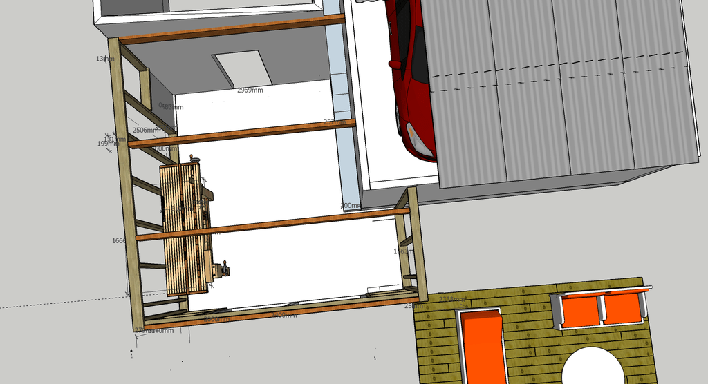

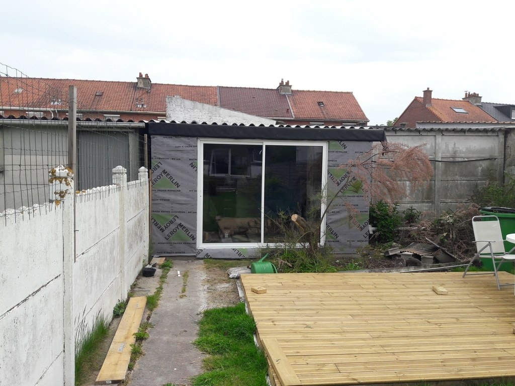

Je suis sur la fin de construction de mon atelier (4m*4m au plus large).
J'ai profité d'une dent creuse du jardin pour le construire, et ainsi libérer le garage qui se trouve sur sa droite.
A l'arrière, ce sera pour le stockage des matériaux et des outils.
Il me reste à isoler, fixer l'OSB des murs et plafond, mettre l'élec et l'éclairage.
Et c'est là que j'ai besoin de vos ... lumières (désolé, pas pu m'en empêcher :) )

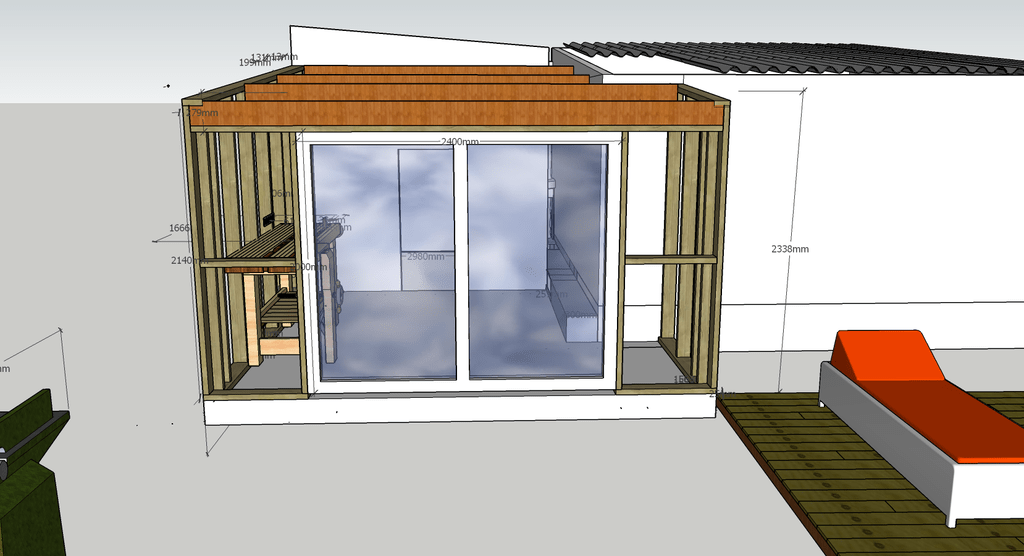

La baie est située sud ouest, l'établi est à sa bonne place et l'espace devant la baie sera utilisé pour y travailler sur les machines, toutes sur roulettes ou déplaçables : scie sous table (prochainement une DW745), R/D kity 635, délignage à la scie circulaire, collage.
A gauche de la baie, une petite perceuse à colonne. A droite, un espace de collage sur le mur avec des dormants fixes.
Comment positionner les points d'éclairage ? Ce sera des tubes néons (pour leur prix et parce qu'il sont protégés et que le plafond est bas : entre 2m et 2m15).
Il y aura un point spécifique pour l'établi qui sera le lieu le plus fréquenté (j'aspire à travailler beaucoup à la main).
D'avance merci pour vos conseils.

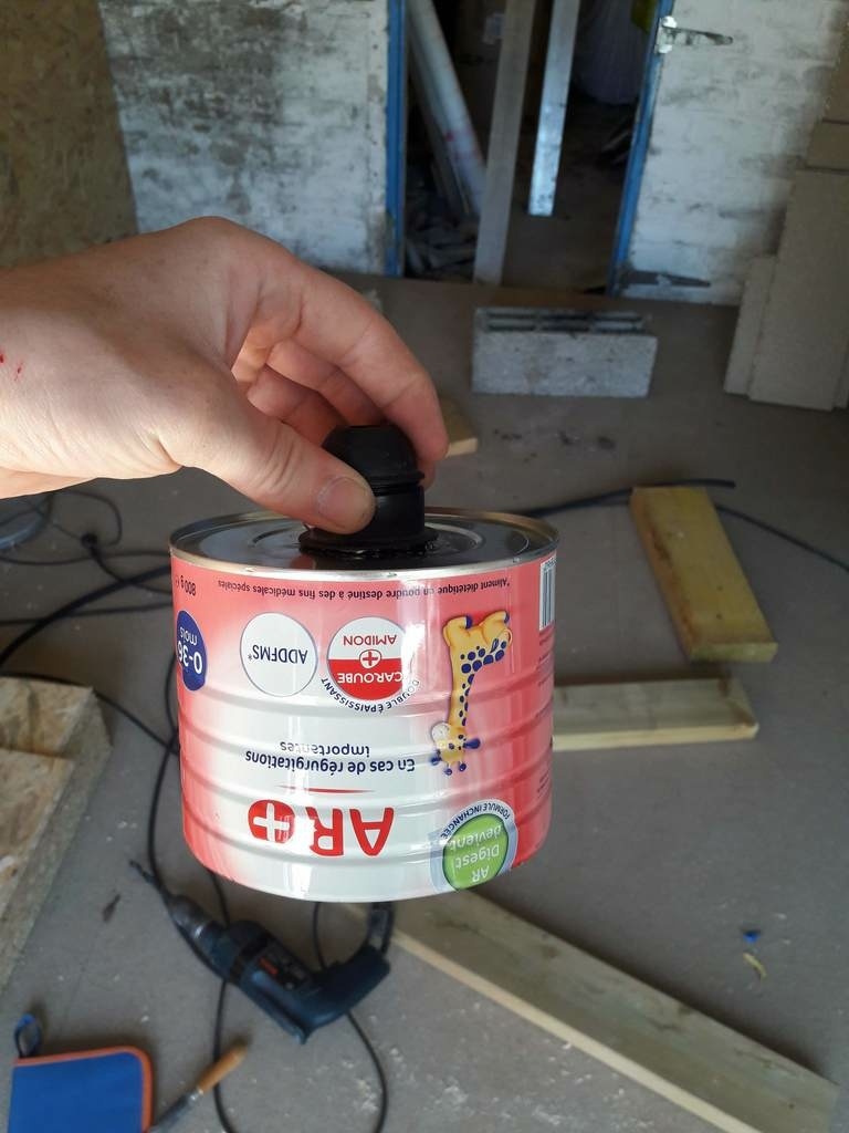

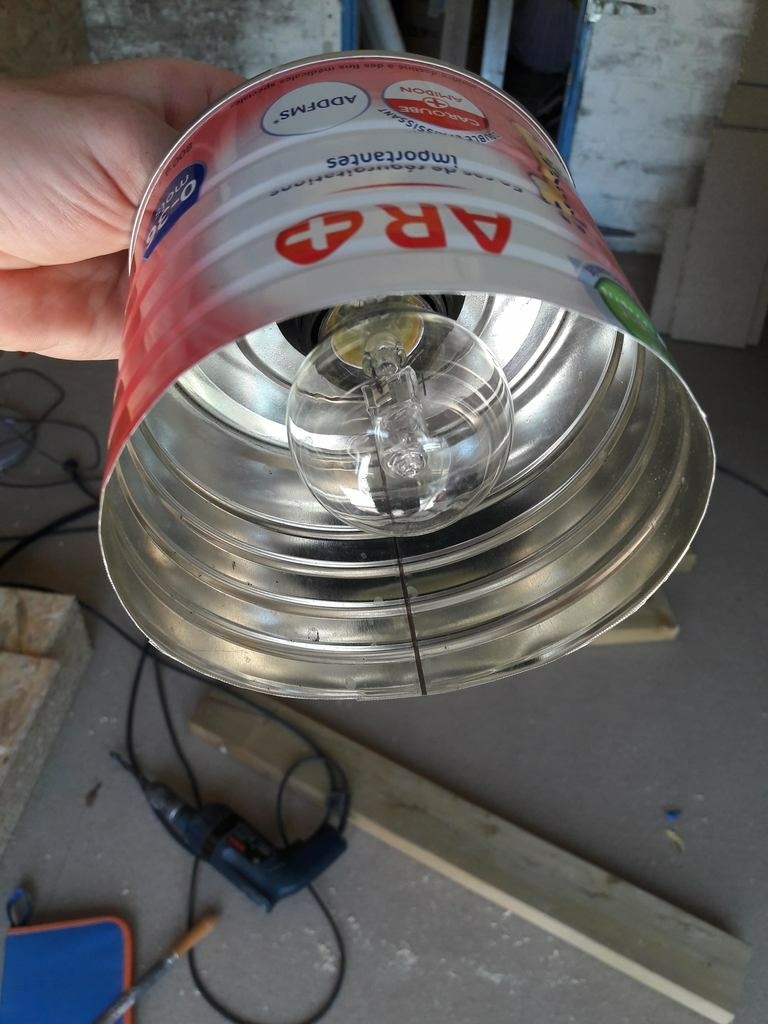

Je vais tenter ce montage réalisé hier (tout en récupération!), en 3 points, renforcé par une liseuse d'un vieux lampadaire pour l'établi.
Sur la photo, c'est une ampoule halogène, mais j'achèterai les LED qui vont bien pour éviter la chauffe de l'aluminium. Rien ne dépassera du plafond car la carcasse sera située dans l'espace au dessus.
J'espère que cela sera assez diffus.

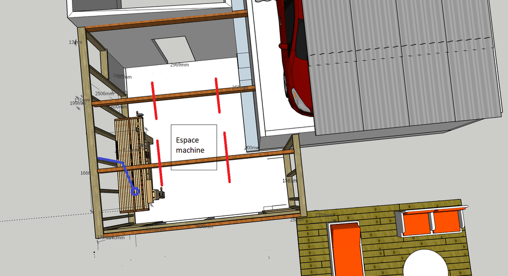

Après lecture de ce post, si je veux 500 lumen partout et d'après la formule de Mig, il me faut 6 000 lumen en tout et en prenant de la marge.
Je pense que 4 points d'éclairage au plafond limiterait les ombres + 1 spécifique articulé pour l'établi.
6000/4= 1500lumen par point d'éclairage.
Donc un tube néon étanche premier prix 18w g13 produit 1215 lumen à 12€ l'unité.
Et un bras articulé au dessus de l'établi

Au final, je penche vers 3 néons de 36w : 2 sur la zone de travail, un à l'arrière (et non pas 4 comme sur le dernier schéma). Et toujours un renfort mobile au-dessus de l'atelier.
