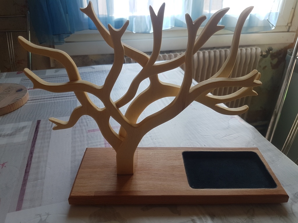

J'ai fait le test de coller du cuir fin sur un défonçage en quart de rond et avec de la colle blanche le résultat est efficace. Je n'ai pas eu besoin de découper le cuir pour que ça épouse bien la forme (voir photo joint).
